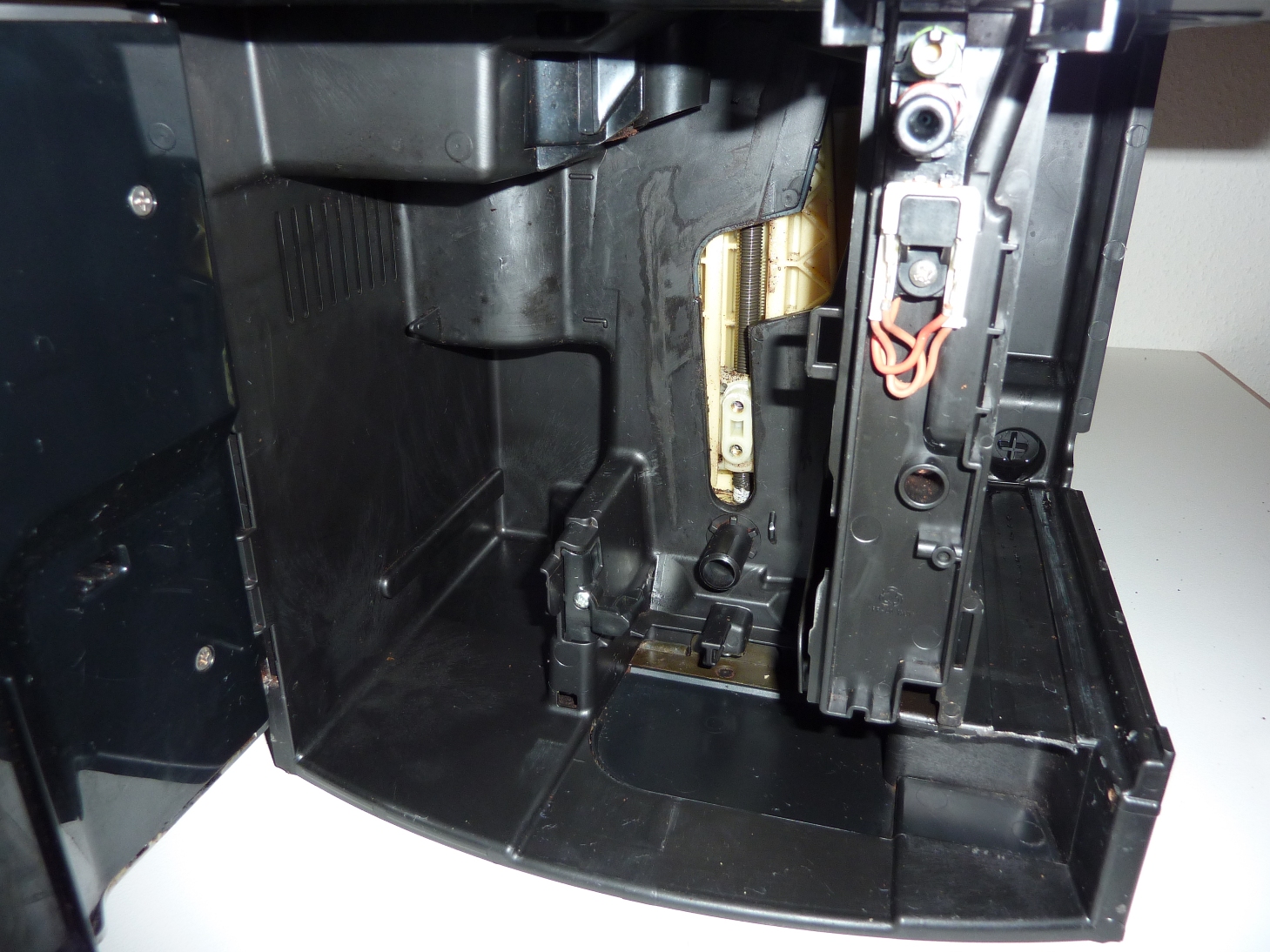

    michael2 schrieb:
    Servicetürschalter überbrücken
    an welchen Kontakten überbrücke ich den Schalter?

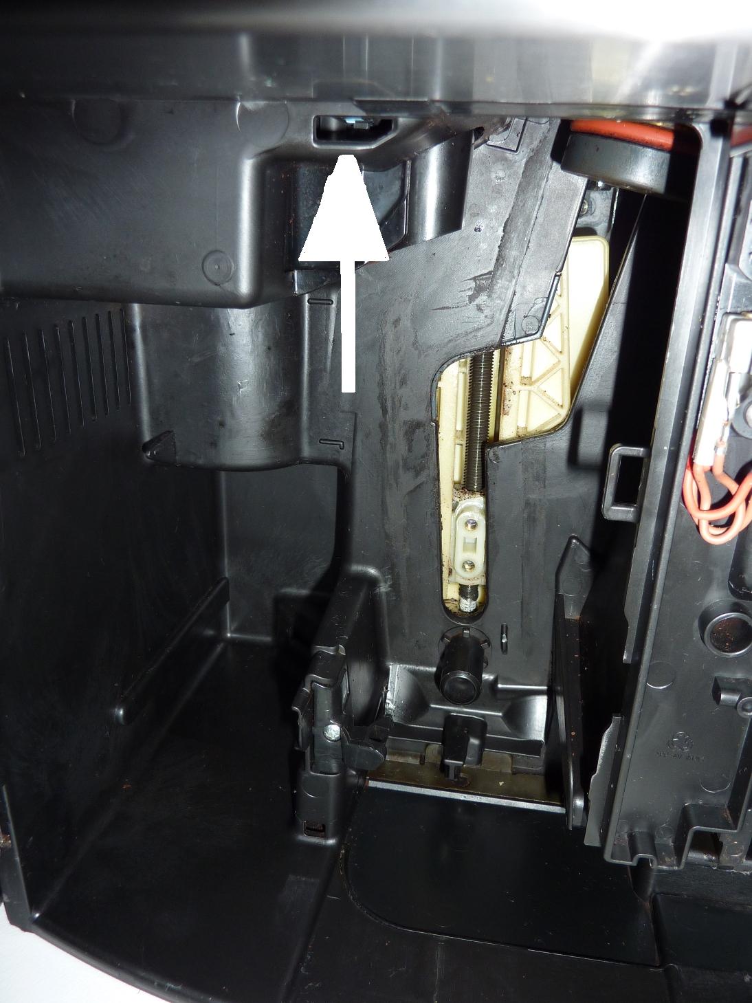

    Was hat der dieser schwarze Gummischlauch für eine Funktion?
    Das ist ein Überdruckschlauch. Da sammelt sich mit der Zeit einiges an Kaffeepulver an. :kotz
    Das auf dem Bild ist zwar eine ESAM6700, aber ähnlich zu deiner. Die Blende ist mit zwei Schrauben oben links und rechts befestigt und mit einer unten in der Mitte. Bei der unteren kann es passieren, dass sie so verrostet ist, dass sie abreisst. Dann einfach mit einer Zange der Rest rausdrehen.
    Siehe Bild. Einfach ein Stück Karton nehmen.
