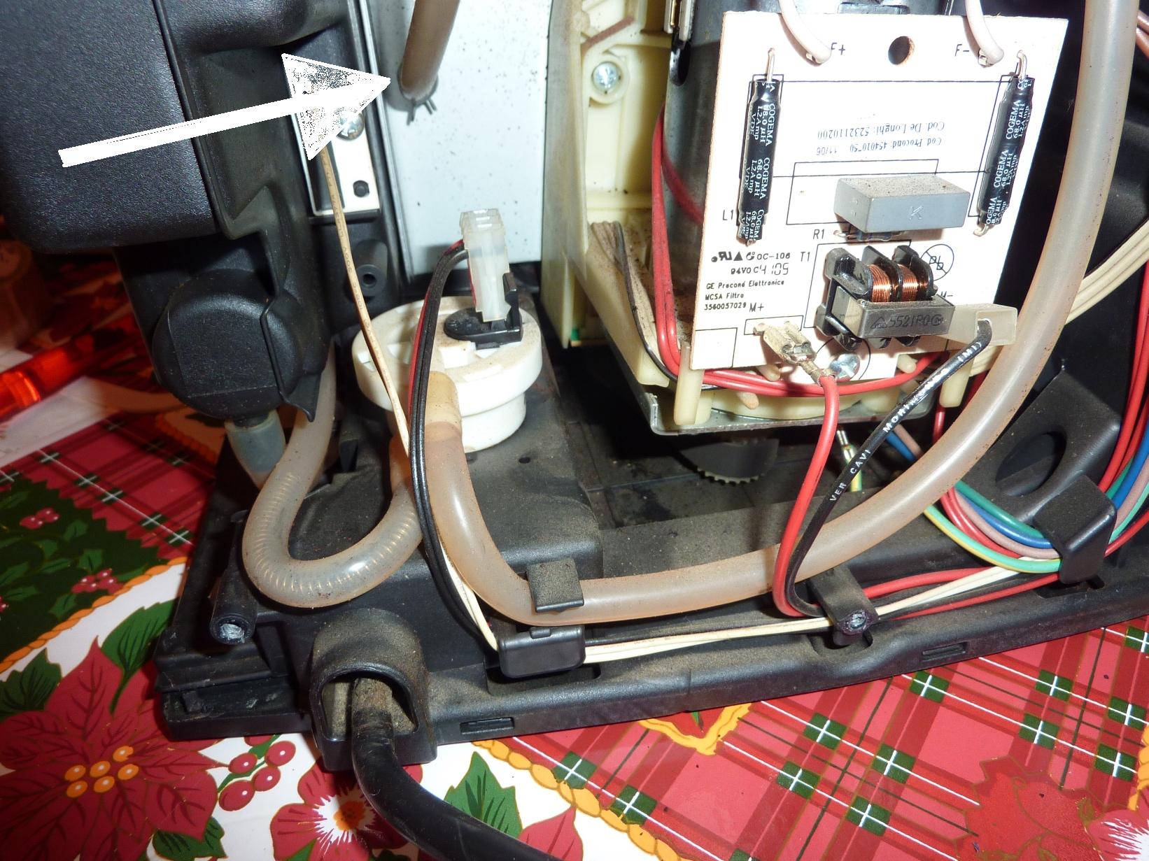

  • Servus,
    Ist der Abfluss verstopft?
    Ich habe mal ein Bild angehängt. :floet:
    Überprüf auch die dicken Überdruckschläuche und das T-Stück auf Durchgang.
      319,16 kB, 1.642×1.231, 152 mal angesehen
    MfG
    Michael
  • MikeAstra schrieb:
    Servus,
    da ist durchgang überall, jedoch kommt in dem augenblick anscheinend so viel druck raus, weil es sich vorher anstaut und kein dampf mehr kommt, dass der anschluss der an der pumpe ist runter geht
