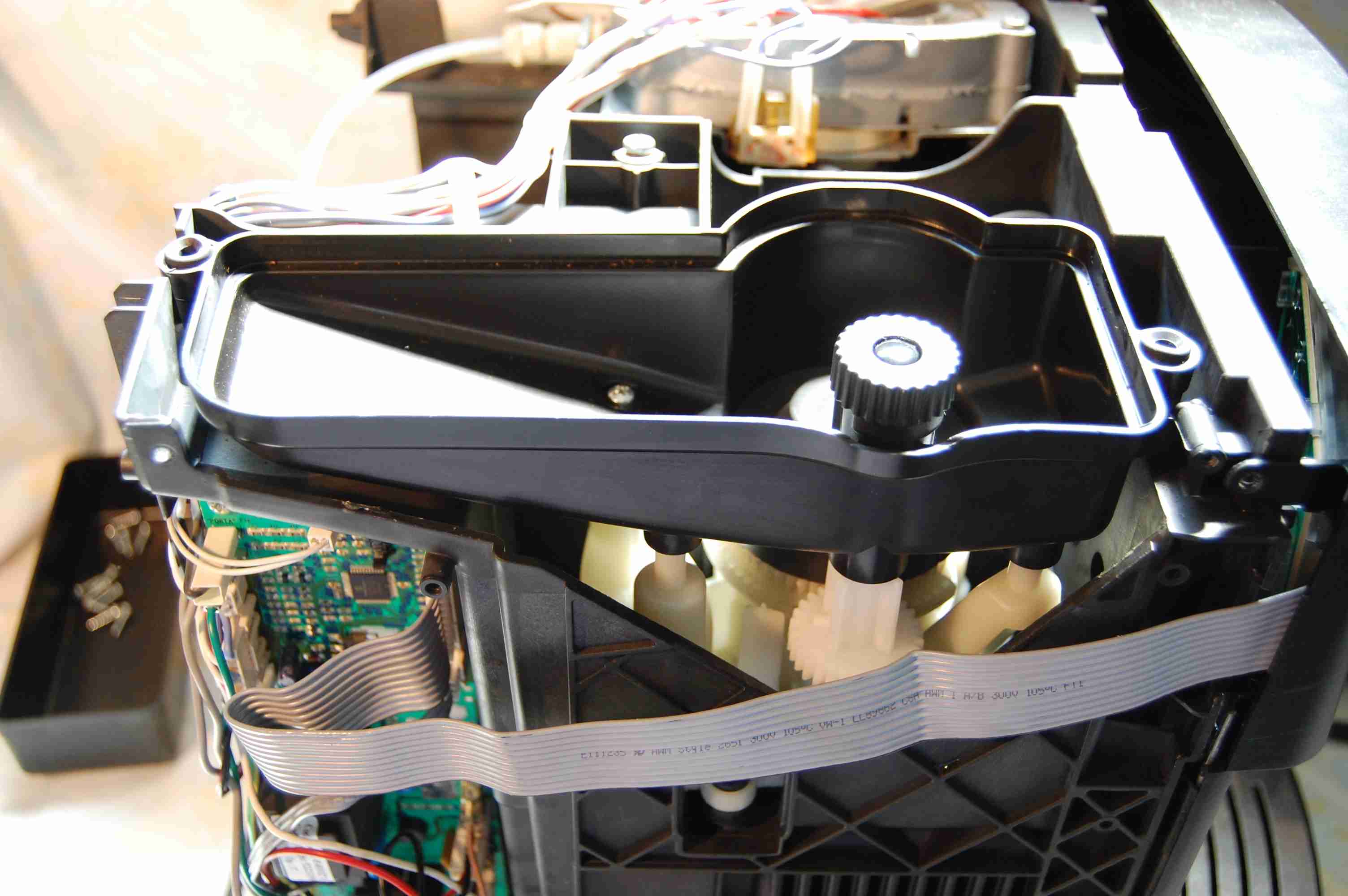

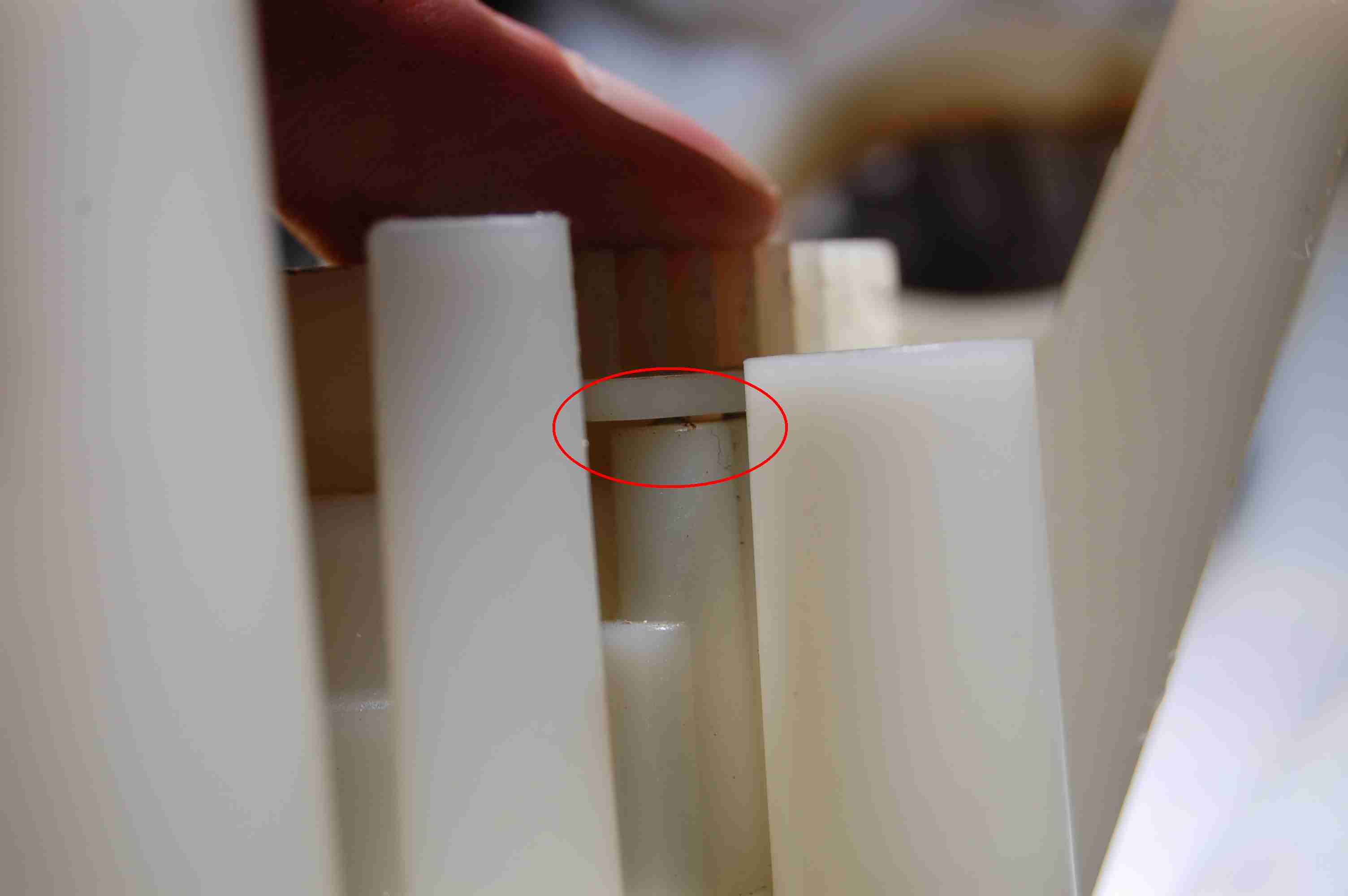

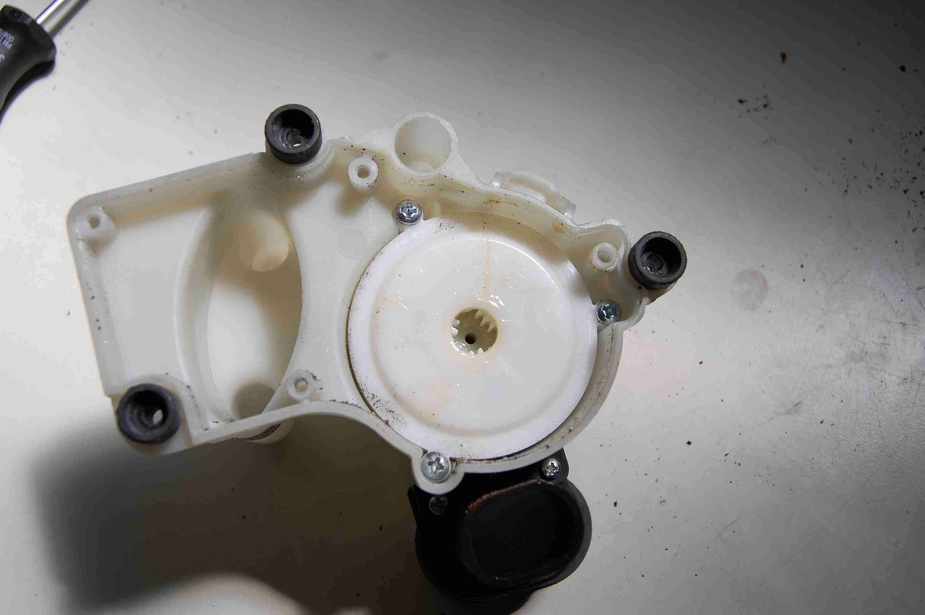

  • So, wie versprochen.

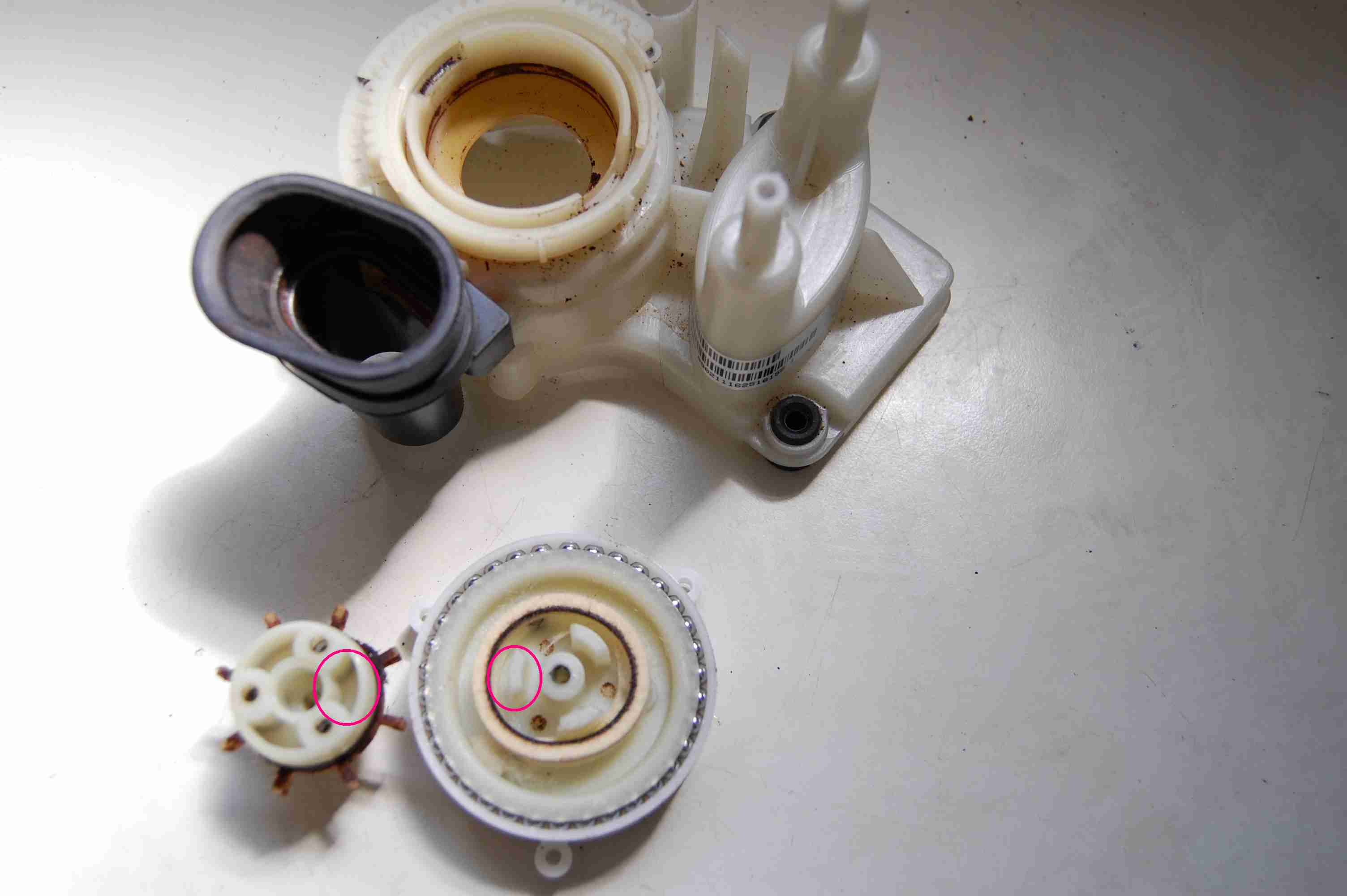

    Der "Kaffeerausschiebflügel" ist im Antrieb nur eingeklipst (siehe rote Kreise). Der geht also raus. Nicht so leicht wie beim EAM MW. Aber es geht. :nicken:
    Kleine Kugeln sind unter dem Mahlgradversteller als Einraster verbaut (siehe auch roter Kreis).
    Legst Du die 3 Kugeln auf die Federn beim Zusammenbau? Und dann den unteren Mahlstein mit den Löchern auf die Kugeln?

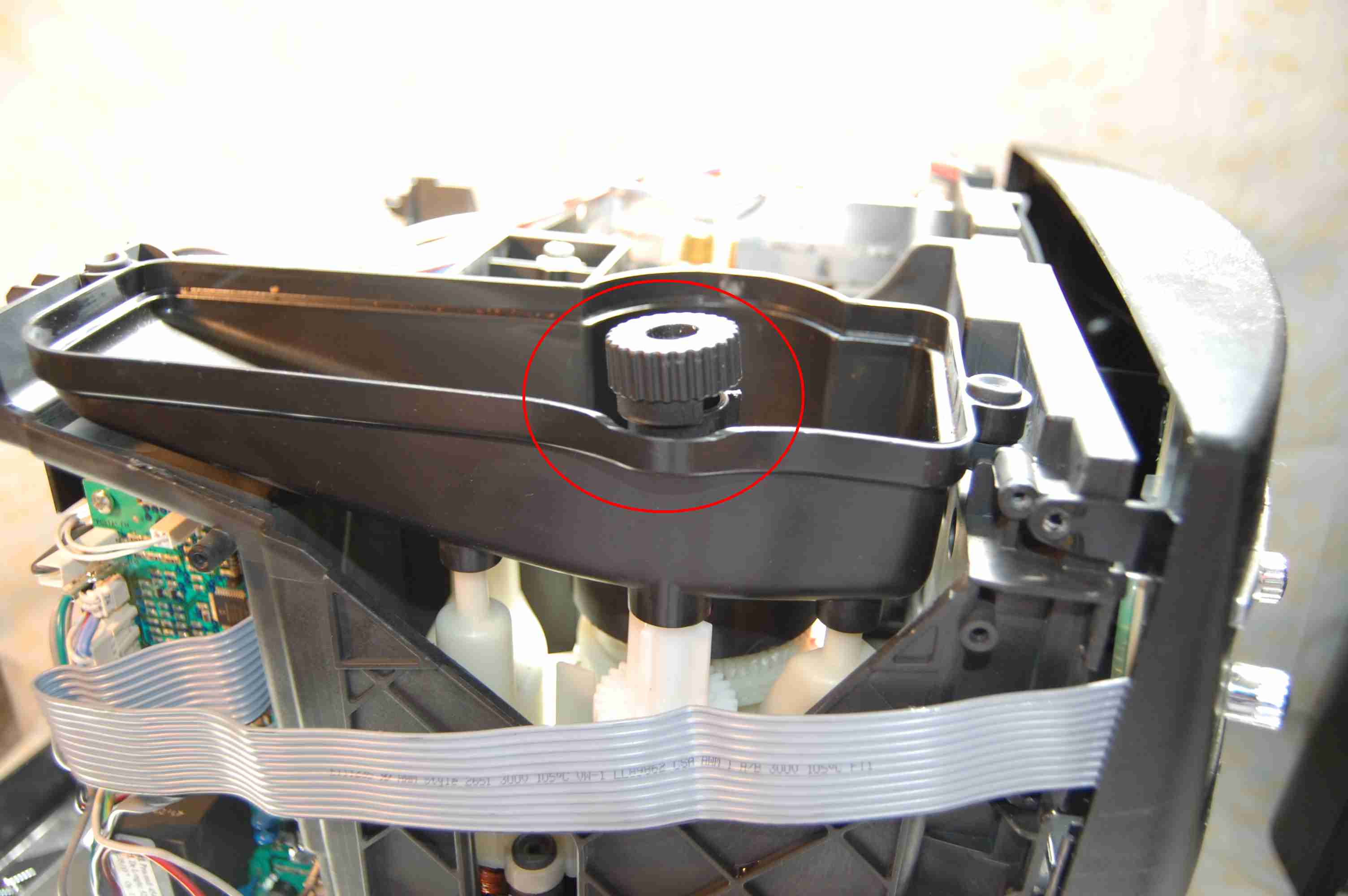

    Also "nur" das Mahlwerk. Hier fiel mir auf, dass der Mahlwerksverstellknopf schief sitzt (Bild 7).
    Auch die Mahlwerkseinstellung war vollkommen daneben (Bild 8 ).

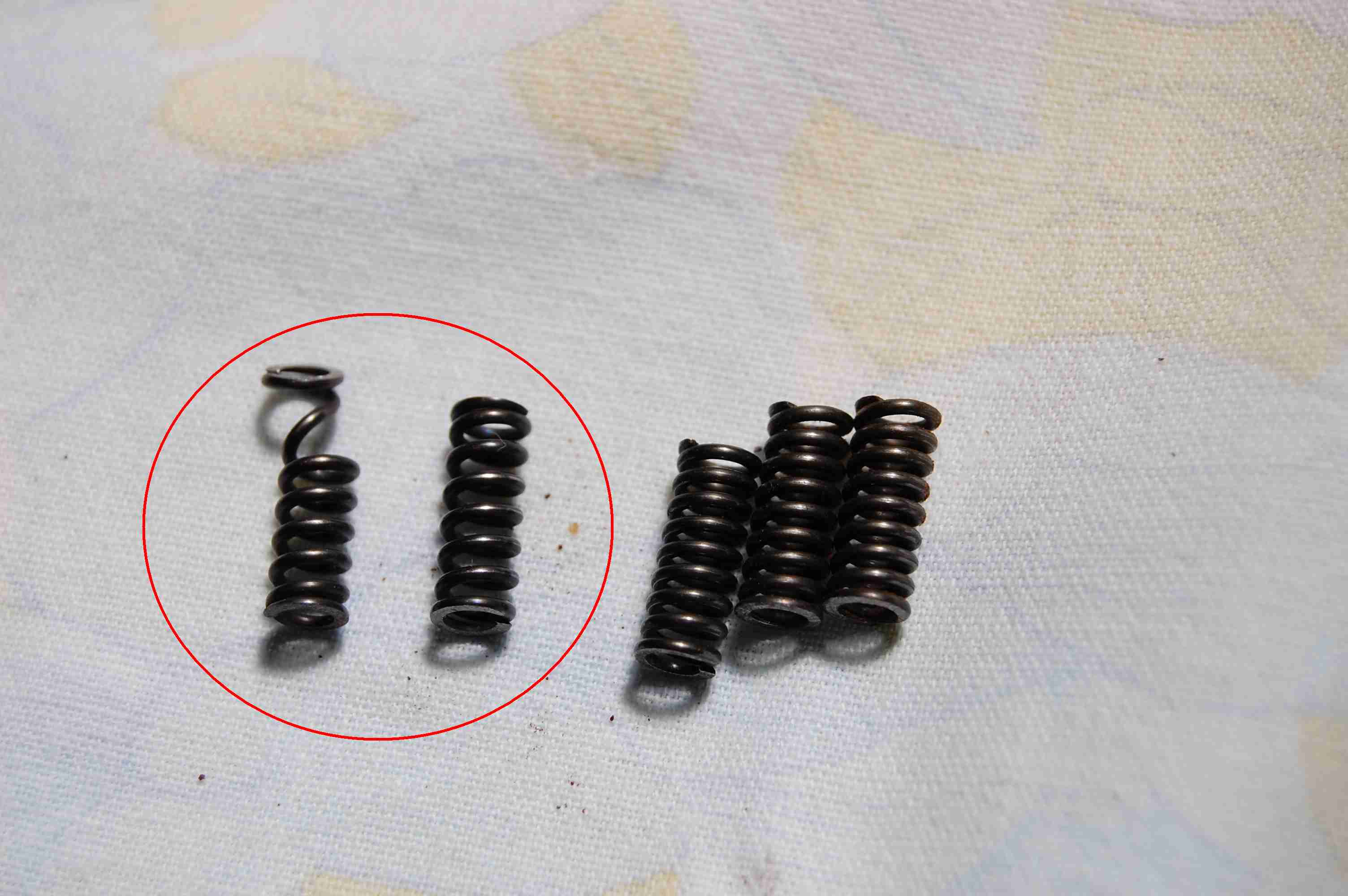

    Am auffälligsten waren die Federn des Steinschutzes (Bild 9 roter Kreis). Abgeschert und nur 7 Windungen. Original sind es 9 Windungen. Diese wurden durch Ersatzfeden aus der Grabbelkiste ersetzt.

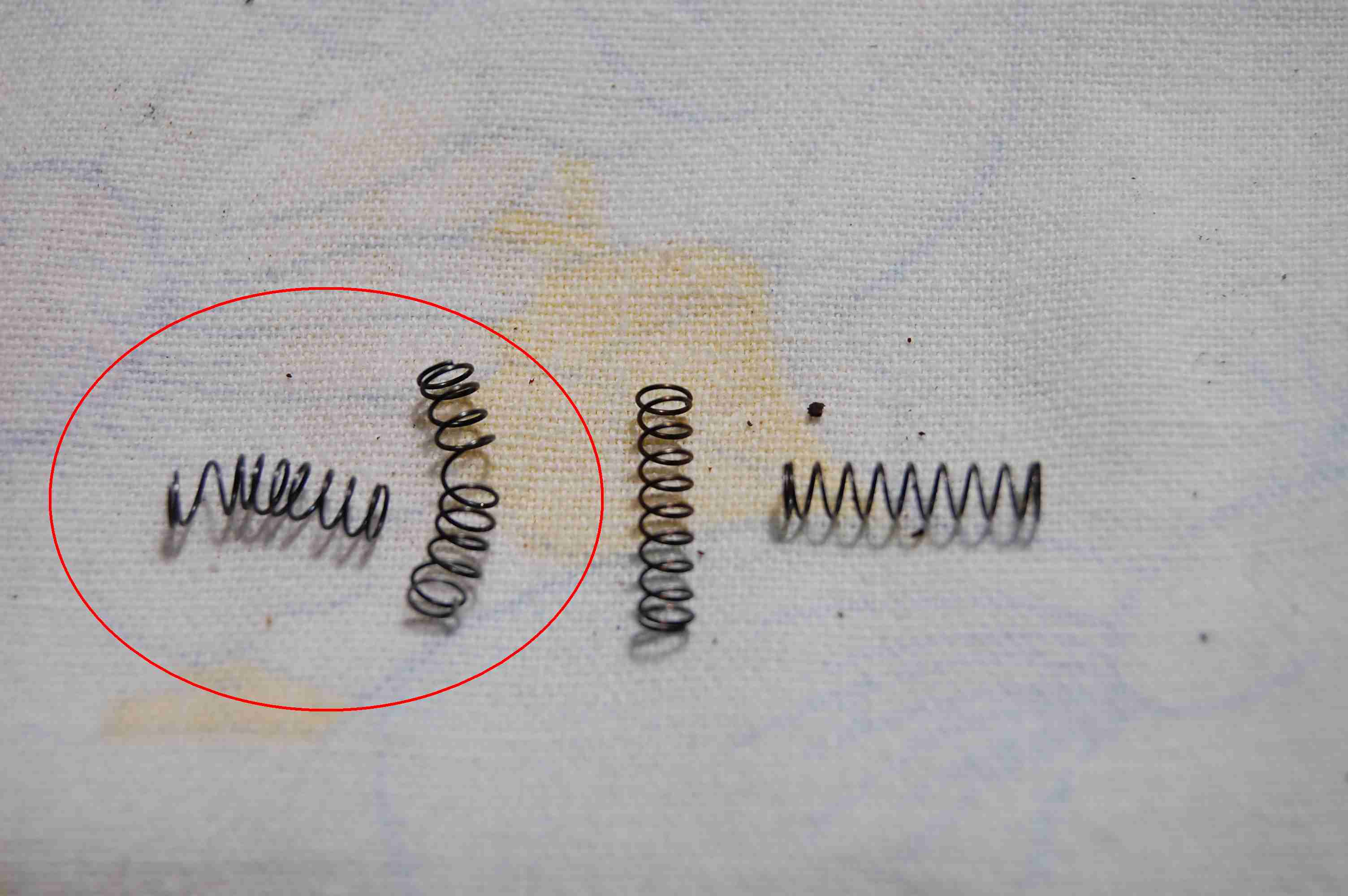

    Die beiden Federn der Mahlwerksverstellarretierung waren auch etwas verknotet (Bild 10).
    Hier noch mal ein Vergleich (Bild 11). Roter Kreis war verbaut, daneben aus Grabbelkiste.
    Weiter auf nächster Seite. Es gehen nur 5 Bilder.
