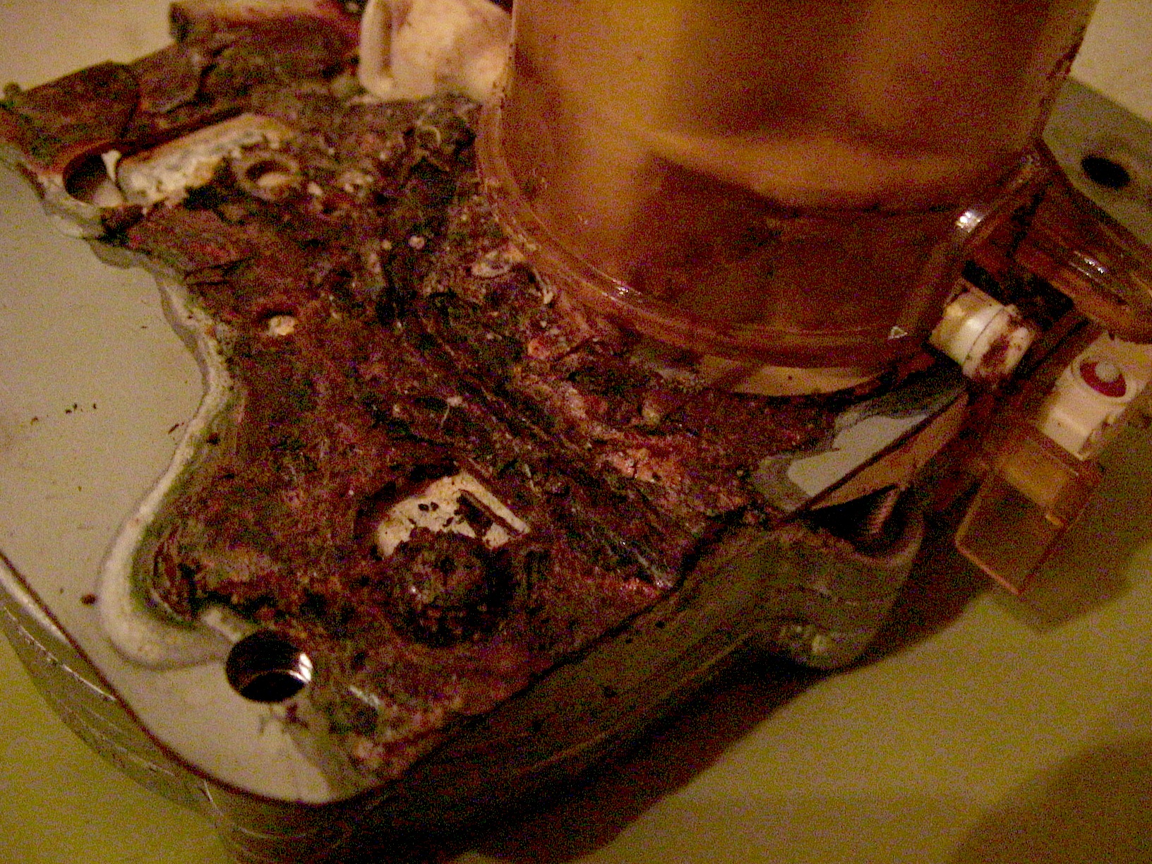

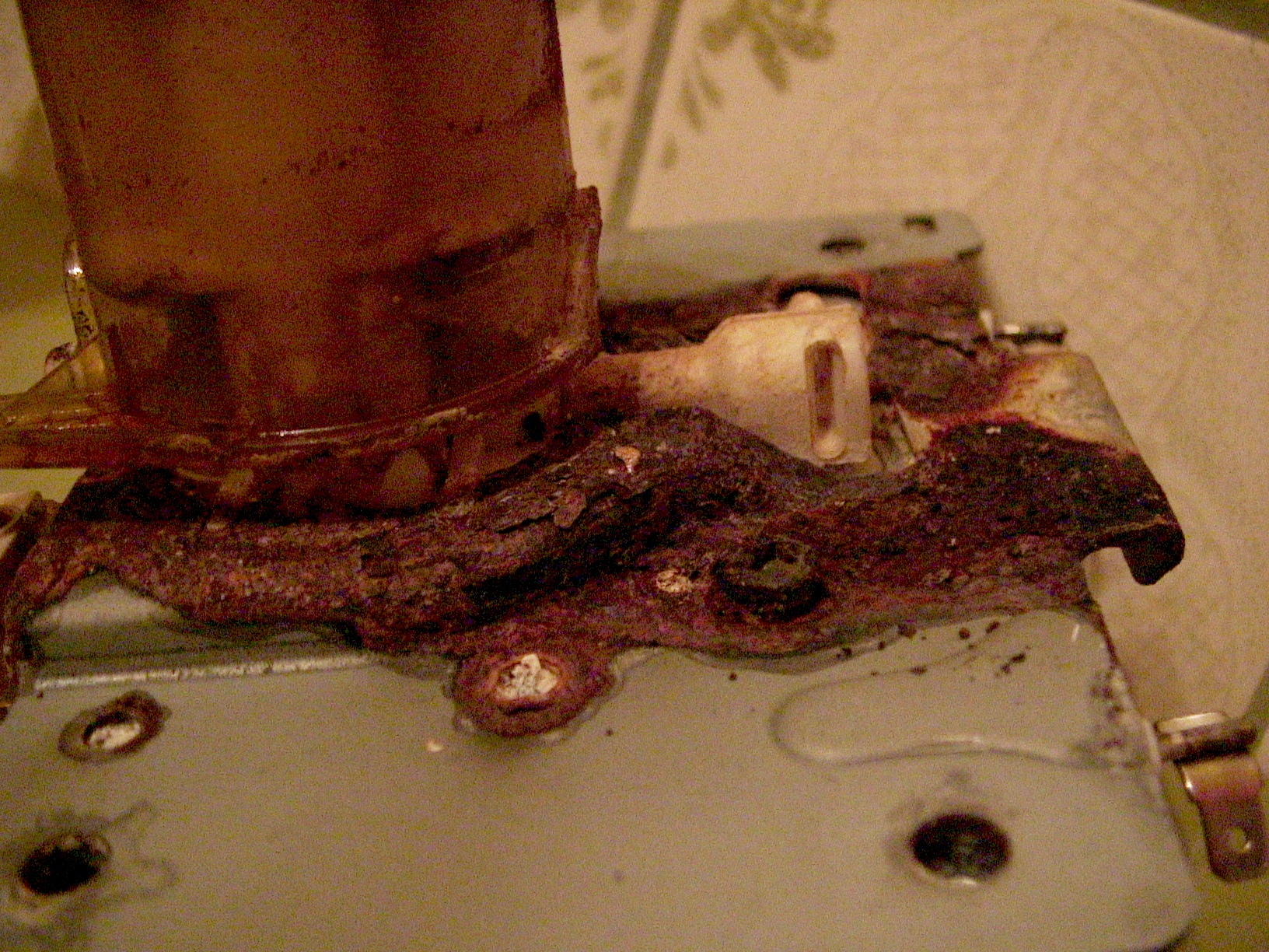

    Ich habe mal ein paar Fotos gemacht - leider war mit meiner Uralt-Video-Kamera und dem schummrigen Licht nicht mehr an Qualität rauszuholen. Aber ich denke, um mal einen Eindruck zu bekommen, reicht's.
    Da muß man sich auch nicht mehr wundern, wenn der Kaffee manchmal nicht geröstet, sondern gerostet schmeckt... :kotz

  • Bei dem hätte ich garnicht mehr angefangen. Aber das ist kein Einzelfall, solche TB hatte ich schon zur Genüge.
  • MikeAstra schrieb:
    Aber bitte den alten Thermoblock nicht entsorgen (speziell die untere Hälfte mit der Heizspirale).
    Der TB sieht ja auch noch gut aus. Aber wie bekomme ich den Kram auseinander? Die Schrauben sind definitiv hinüber.
