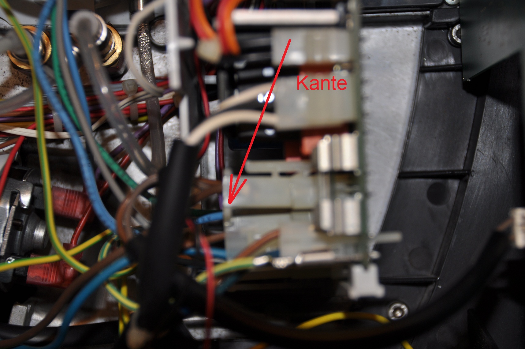

  • Auf der Suche nach einem Fehler in meiner Maschine habe ich entdeckt, dass der im ersten Beitrag auf dem Foto sichtbar abgerauchte Stecker in meiner Maschine auch nicht richtig sitzt: Sein Steckergehäuse besitzt eine Kante, die gegen das benachbarte Steckergehäuse drückt und zu einer Verspannung beider Stecker führt. Im Anhang habe ich ein Foto.
    Es ist aus meiner Sicht wahrscheinlich, dass durch diese Verspannung ein Riss auf der Patine oder in den Pins der Steckeraufnahme entstanden ist, der zum Abrauchen geführt hat.
    Ich habe mit einem kräftigen Seitenschneider die Kante an meinem Stecker weggeschnitten.
    Es ist traurig, dass WMF einen derartigen Pfusch konstruiert. Zusätzlich habe ich festgestellt, dass meine Platine nicht in ihrem Halter montiert war, sondern lose davor an den Kabeln hing. Im meinem Bild zu sehen ist das allerdings nicht, da ich es bereits behoben hatte.

  • Ich muss leider Heinz Rindfleisch widersprechen: Es handelt sich definitiv um den gleichen Stecker. Im Foto mit dem Brandschaden sieht man einen schwarzen Brandfleck, an dem mal ein Stecker bzw. die Steckeraufnahme gesessen hat. Rechts davon ist ein großer Stecker (Steckeraufnahme), darüber ein kleiner und dann die Sicherung. Bei meinem Stecker mit besagter Kante handelt es sich genau um den, der abgeraucht ist! Dieser hat gegen den im Brandfoto noch verbliebenen großen Stecker gedrückt. Beide standen dann in einem Winkel zueinander, was man auf meinem Foto - eigentlich - gut erkennen kann.

  • ja, stimmt. Ich hab gestern nur das kleine Foto in Deinem Beitrag gesehen, das ich nicht vergrößern konnte, und da sah der rote Pfeil aus, als ob er auf den Pumpenanschluß zeigt.
