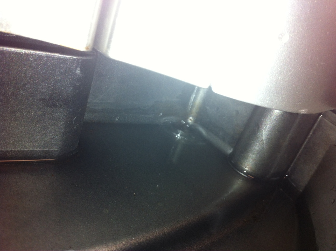

    Ich habe hier in den USA eine ESAM 3500S gekauft.
    Sie hatte den Raccord-Defekt bzw. war dieser gebrochen, da sie im Winter in einem Trailer stehen gelassen wurde.
    Der Thermoblock besitzt neue Dichtungen und ist soweit auch dicht.
    Im Testmodus habe ich alle Ventile und Funktionen (Pumpe, Brühgruppenmotor etc.) überprüft, sie klacken und alles andere funktioniert auch. Messen kann ich sie derzeit leider nicht, deshalb kann ich keine 100%ige Aussage über die einwandfreie Funktion machen.
    Wassertankdichtung habe ich auch schon ausgewechselt, ein neuer Tank ist auch schon auf dem Weg hierhin.

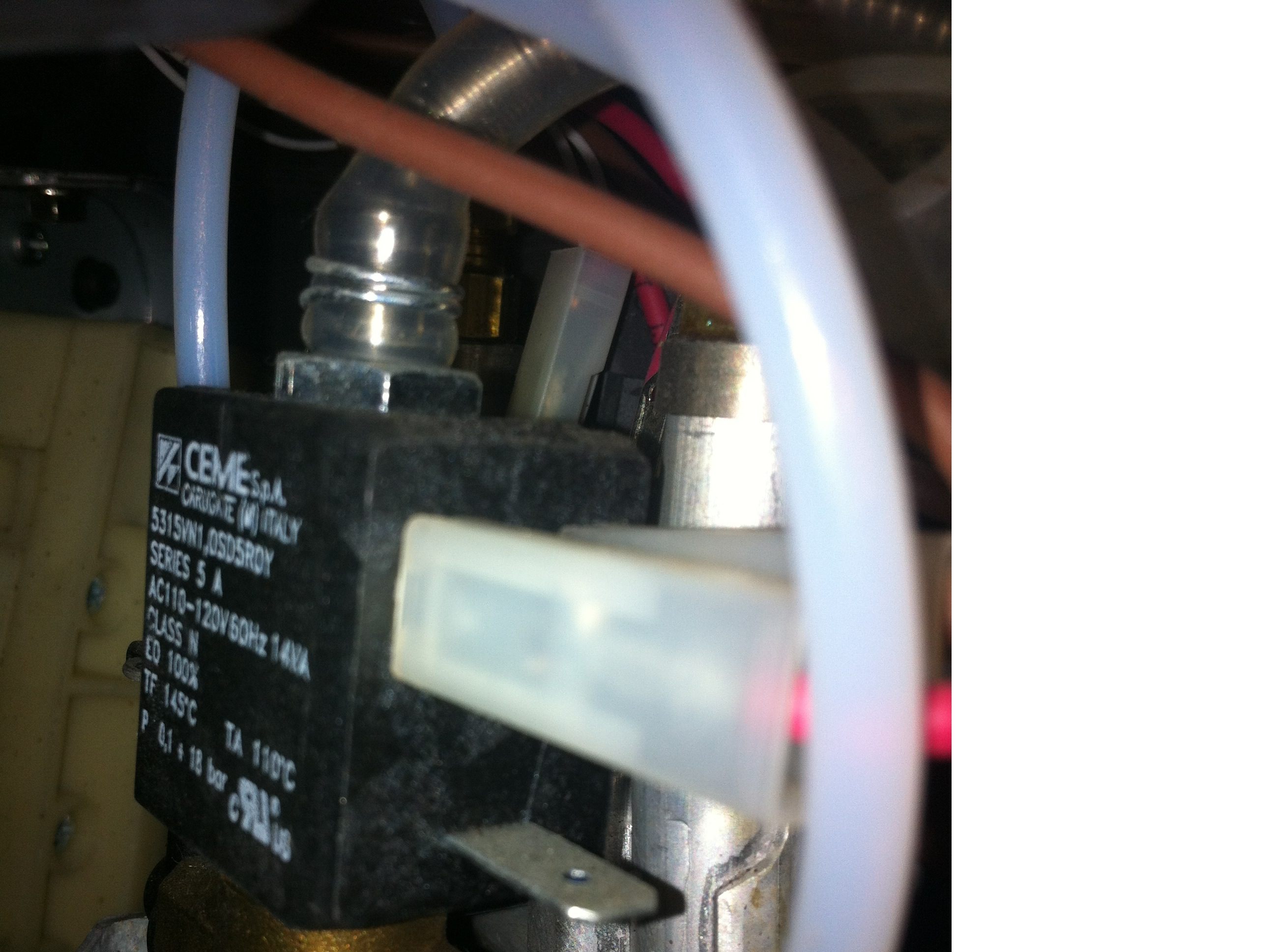

    Ich vermute, dass das Solenoidventil verkalkt oder defekt ist. Was kann ich dagegen tun bzw. überprüfen ob es wirklich daran liegt?
    Wenn ich die Ventile aus Deutschland bestelle, funktionieren die auch in meiner amerikanischen Maschine? Ich vermute die 110V werden nicht funktioneren. Besteht eine Möglichkeit, die Ventile irgendwo zu bestellen?
    Könnte es auch ein andere Fehler sein?
    Danke für eure Hilfe

    Das Magnetventil kannst du ausbauen, die Spule entfernen und den Rest entkalken. Du könntest es auch noch weiter auseinanderbauen (14er Schlüsselweite in D)

  • Es tropft Wasser die ganze Zeit im ausgeschalteten Zustand in den Tresterbehälter und auch ab und zu unter die Maschine.
    Innen ist aber alles dicht, soweit ich es beurteilen kann.
    Kaffee funktioniert soweit, aber die Wassermenge kommt mir etwas wenig vor. Dampf bzw. Milchbezug funktioniert. Heißwasser kann ich derzeit noch nicht testen, da mir der aufsteckbare Wasserausguss fehlt.

    Und bezüglich des Magnetventils: Wenn die Spule an deinem Magnetventil noch i.O. ist (ohmisch durchmessen), dann kannst du die an einen deutschen Ventil verwenden.

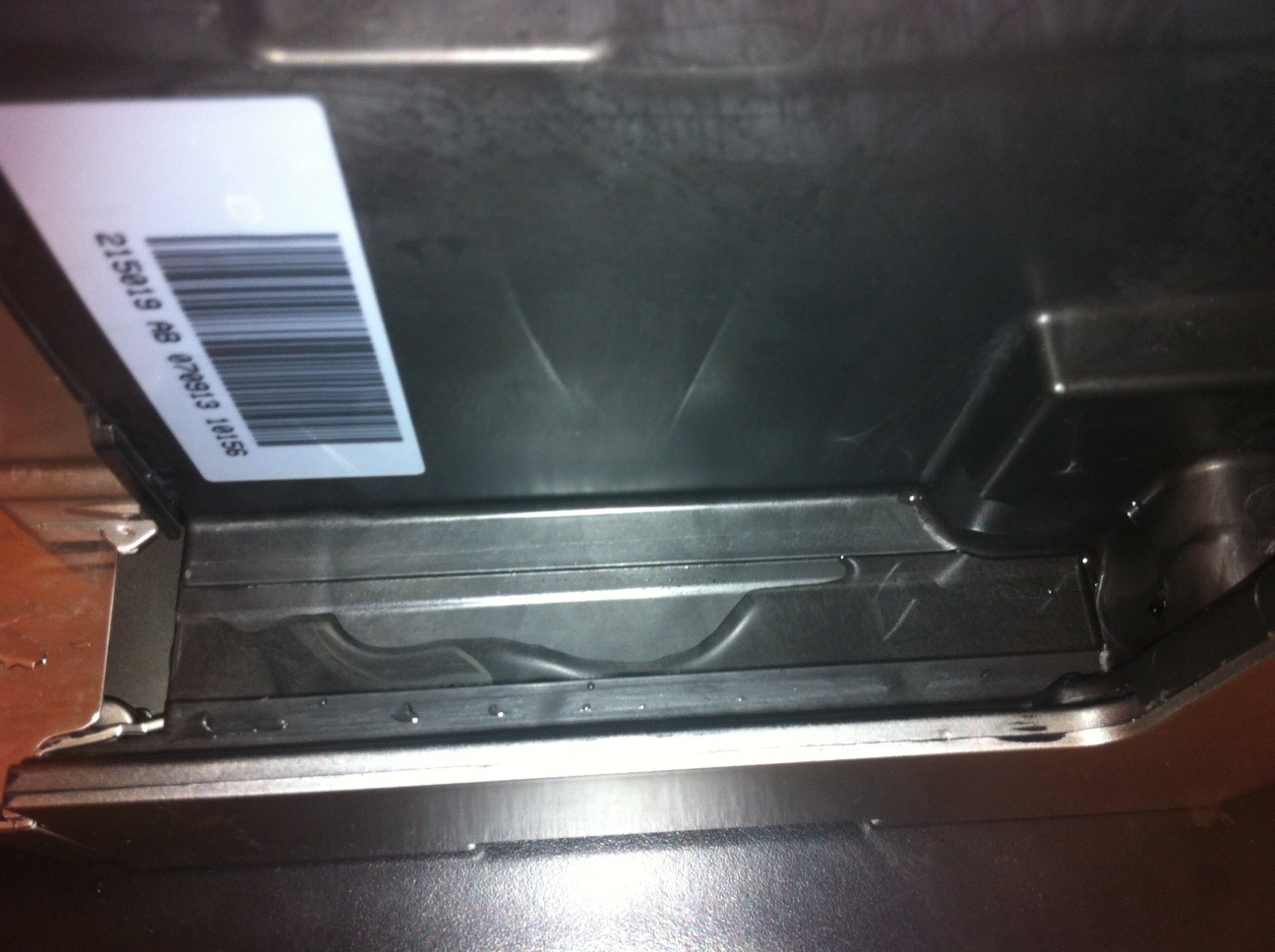

    Das Wasser kommt zwischen Wasserbehälter und Tür raus, aber es sieht so aus als wäre der Wasseranschluss für den Wassertank undicht.
    In der Maschine ist wie gesagt nichts feucht, nur vorne am Wassertank...

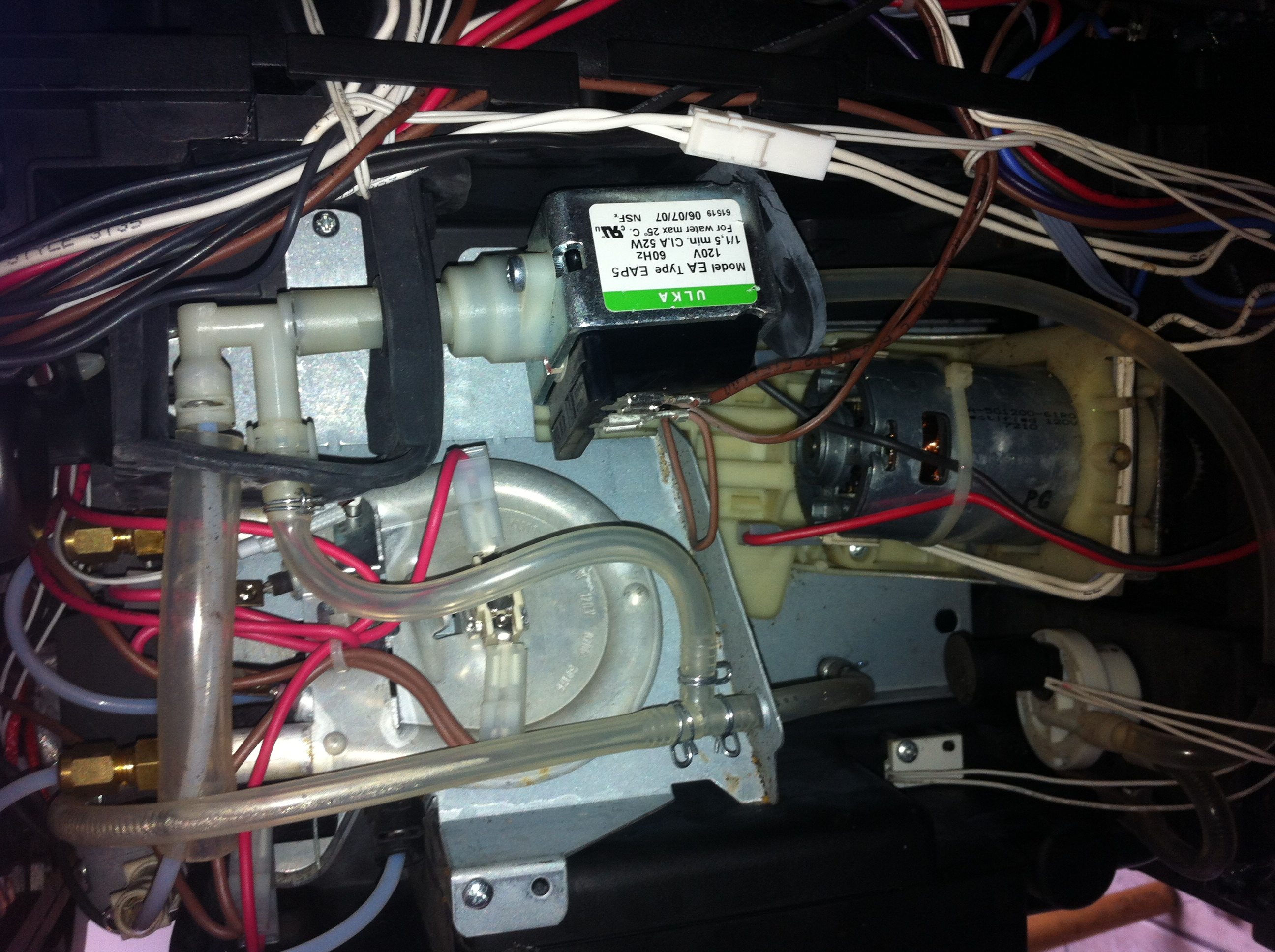

  • Das Wasser kommt entweder aus dem Ablauf des Solenoidventils oder der Wasserpumpe. Mach die hintere Verkleidung ab und schau aus welchem der Schlaeuche das Wasser kommt.
    Eine weitere Möglichkeit wäre ein verkalkter oberer Bruehkolben. Dann würde das Wasser ueber den schwarzen Gummischlauch am oBK ablaufen. Auch hier würde das Wasser zwischen Tür und Tank herauslaufen. Und das Wasser das hier herausläuft, fehlt natürlich in der Tasse.
    Beim herausziehen des Wassertanks kommt es Bauartbedingt zu Wasserverlust.

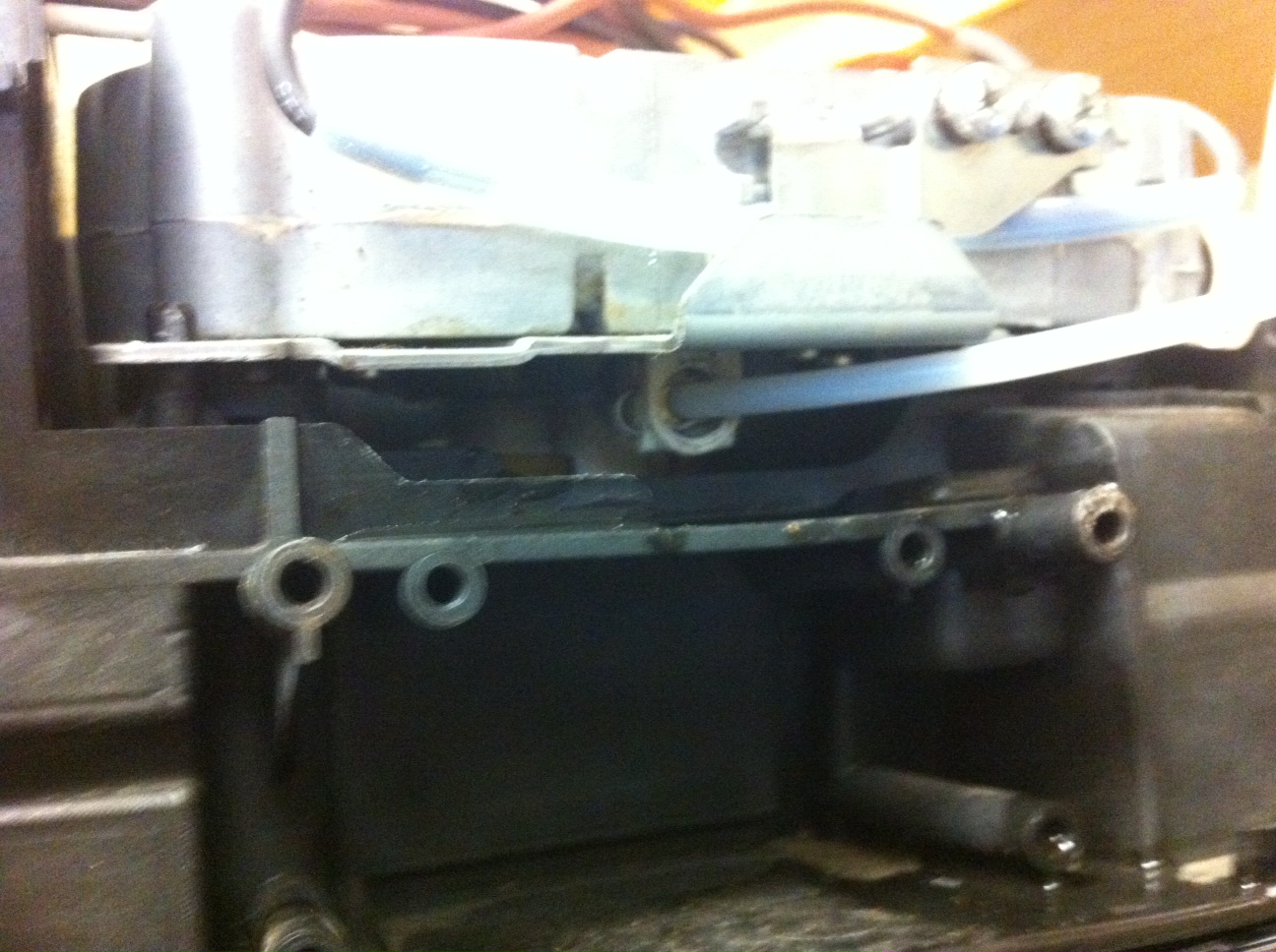

  • So, ich habe die Maschine nochmal geöffnet und habe festgestellt, dass beim Dampfbezug am Thermoblock Wasser aus dem weißen Teil spritzt. Muss ich den gesamten Brühkolben wechseln? Der sollte doch mit dem Dampfbezug eigentlich nichts zu tun haben.
    Anbei außerdem noch ein Bild vom heraustropfenden Wasser...

  • Schau Dir doch erst einmal die Widerstandswerte an. Da ist schon mehr als eine Pumpe aufgeführt.
    Druck hast Du nur in den duennen Leitungen. Der ist da wenn es heiß ist. Der wird weniger wenn es kuehler wird. Wann er genau weg ist, kann ich Dir nicht sagen.
    Ein Ruecklaufventil ist keines verbaut.

  • Also es kommt am weißen Wasseranschluss am Brühkolben, den man von der Wassertankseite sieht, viel Wasser raus. Der geht ja zur Dampferzeugung weiter. Wird es reichen wenn ich mir einen defekten Brühkolben kaufe und das Teil dann austauschen werde?
    Ist das wohlmöglich die Ursache für den tropfenden Wassertank?
    Ich denke der Brühkolben hat am Anschluss einen Knacks, die Dichtung für den Hochdruckschlauch sieht in Ordnung aus und kann mangels Ersatz derzeit nicht gewechselt werden.
