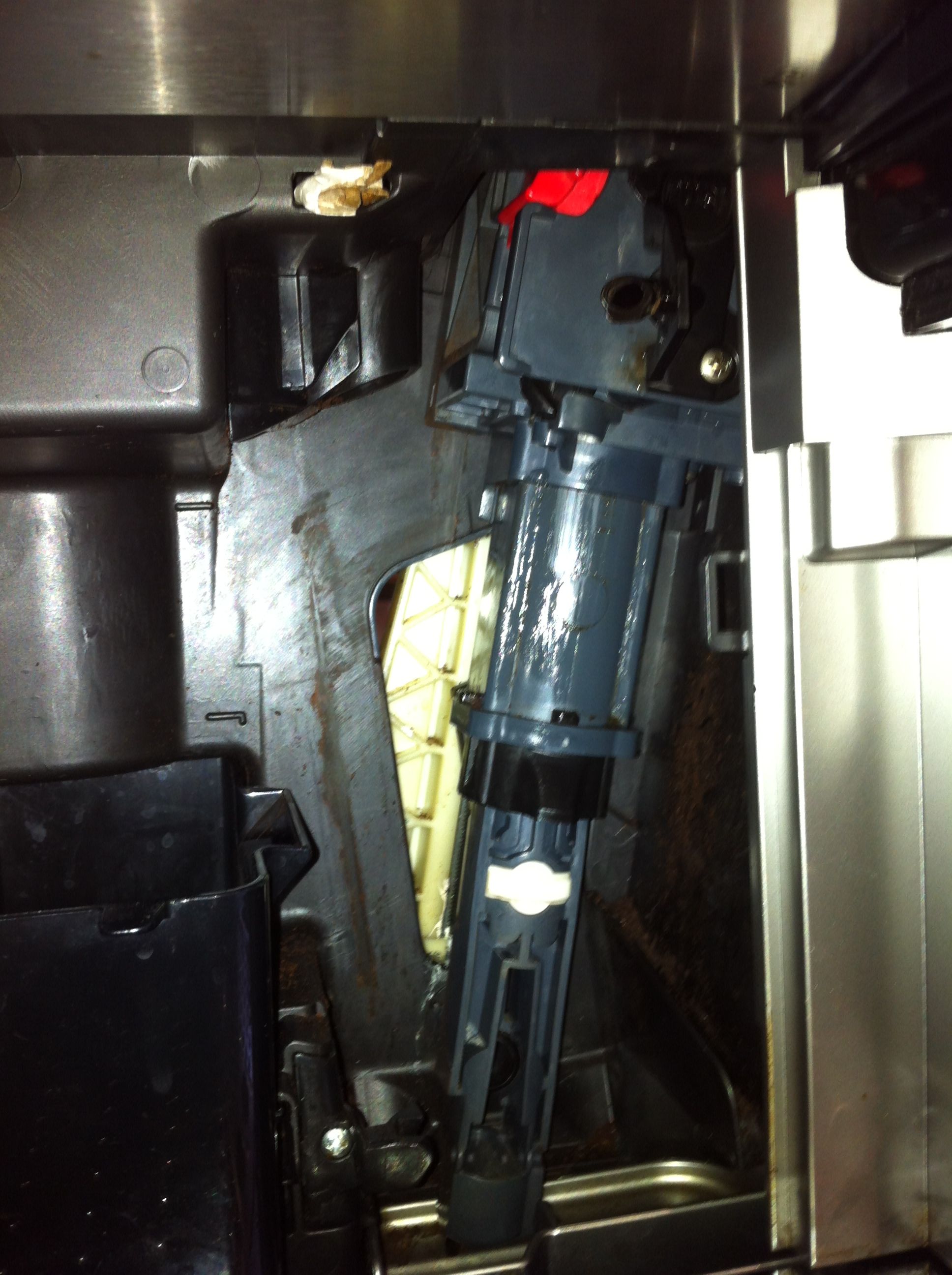

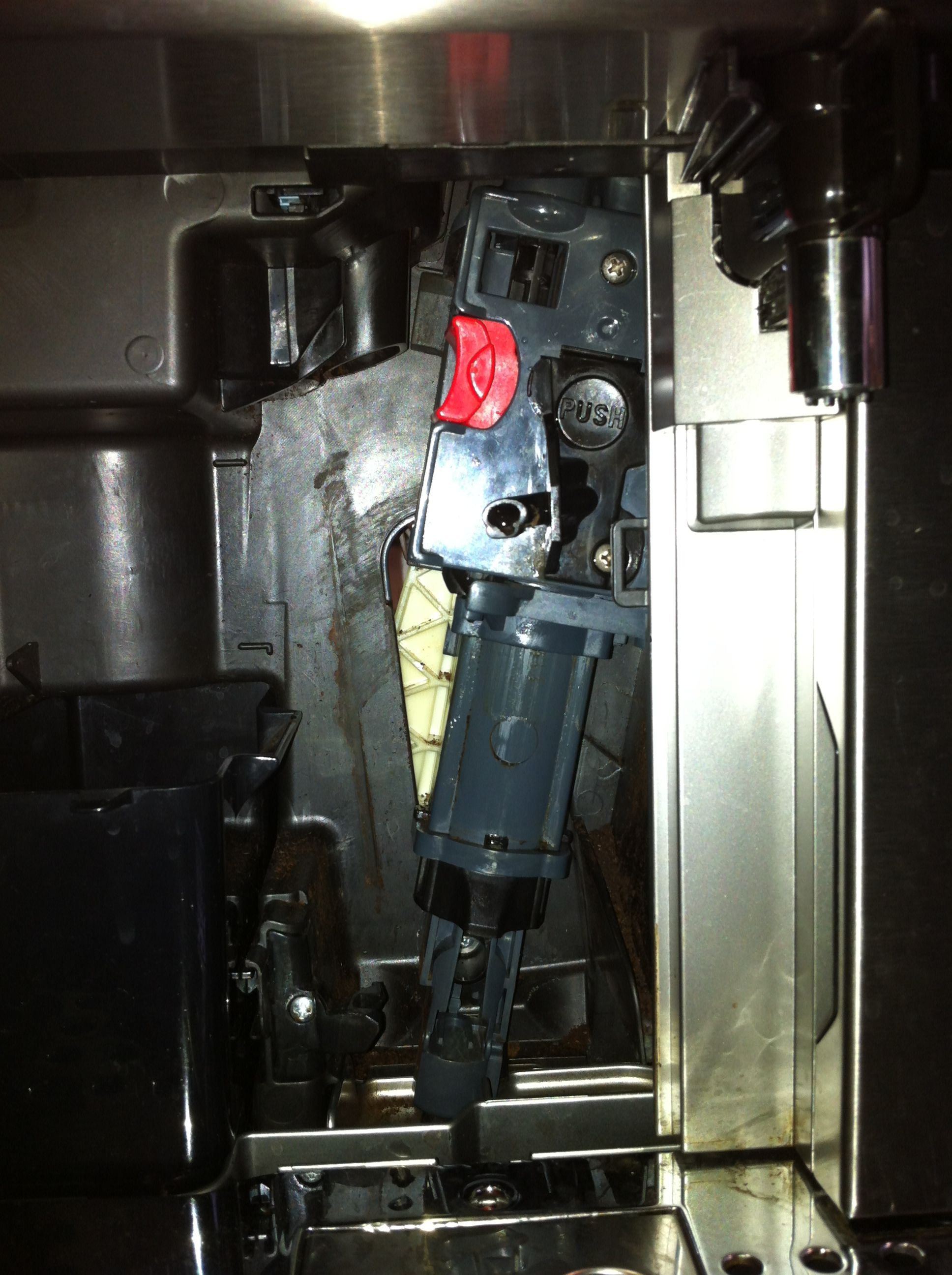

    Ich bin zz. noch am Basteln zu folgender Fehlersituation (delonghi 6700):
    Maschine führt Selbsttest ohne Fehlermeldung durch, beim Einschalten erscheint die Meldung "Brühgruppe einsetzen".
    Zuvor fährt die Brühgruppe aus und schwenkt auch ordnungsgemäß ab, fährt dann aber wieder ein und meldet diesen Fehler.
    Was mich wundert ist der Umstand, dass bei kurzer manueller Betätigung des oberen Sensors beim Schwenken die Maschine (allerdings ohne Spülung) weiter arbeitet.
    Es erscheint die Auswahlanzeige und nach Betätigung wird auch Kaffee gemahlen. Es läuft dann aber kein Wasser und die Fehlermeldung "Brühgruppe" erscheint wieder.
    Platine? oder sieht jemand noch eine andere Möglichkeit???
    Besten Dank für jede Unterstützung!

  • Im testmodus gibt es keine Fehlermeldungen. Limit Switch up und Limit Switch down werden gemeldet. Auch die Pumpe arbeitet, nach Limit Switch up läuft das wasser im testmodus über die Ausgabe. Im normalbetrieb dann wieder Fehlermeldung brühgruppe einsetzen. Nach einschalten erfolgt dabei eine eigendiagnose ohne Fehlermeldung. Bei Inbetriebnahme (seitlicher Taster) erfolgt die Meldung "aufheizvorgang"' "bitte warten" und nach ausfahren und schwenken der brueheinheit die Meldung "brühgruppe einsetzen".

    die Reedplatine habe ich jetzt getauscht, den schwarzen Schlauch gereinigt (war tatsächlich ordentlich versifft).
    Es bleibt aber (auch nach Reset) beim Fehlerbild:
    Im Testbetrieb fährt die Brühgruppe ordentlich aus, schwenkt und kommt dann bis in die Endposition.
    Im Echtbetrieb läuft der Motor der Brühgruppe nach Schwenken der Brühjgruppe nur kurz, so dass
    die Brühgruppe nicht den oberen Endschalter erreicht.
    Sie schwenkt dann zurück und geht in die Grundposition mit anschließender Fehlermeldung "Brühgruppe einsetzen".
    Den oberen Brühkolben habe ich mir noch nicht vorgenommen, aber kann dieser tatsächlich ursächlich für dieses Fehlerbild sein?
    Besten Dank für Eure Meinung dazu.

  • Ja,
    Taste "P" und seitlicher Taster an der Vorderseite.
    Die Brühgruppe lässt sich problemlos herausnehmen, alle Aktionen im Testmodus wie gesagt ohne Fehlermeldungen.
    Es wird nach dem Einschalter nur der Motor für das Hochfahren nach dem Wegkippen nicht richtig (=lange genug) in Betrieb gesetzt.
    Dadurch kommt es nicht zum Spülvorgang und zur Fehlermeldung.
    Würdest Du unter diesen Umständen an den Brühkopf rangehen?
    Danke für die Unterstützung!
