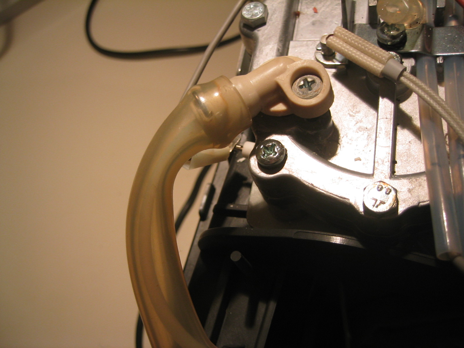

    Falls es die Dichtung im Raccordanschluss ist, dann sieht das ungefähr so aus und du mußt die rote Dichtung tauschen die sich hier in meiner Maschine richtig spröde ist und Reste im Zuleitungsloch des Thermoblocks festgeklebt sind, die du dann vor dem Dichtungstausc säubern und entfernen mußt damit die neue Dichtung wieder dichtet :
