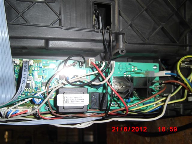

Hallo ich habe folgendes Problem:
nach dem Austausch des Thermoblocks bei meiner Silenzio 5000 passierte folgendes als ich die Maschine wieder ans Stromnetz angeschlossen habe.
Nach dem aufleuhten der LED gab es in dem Moment wo der ANtrieb anläuft einen Knall und die Sicherung ist geflogen.
Nach ausführlichem Messen der Wiederstände habe ich festgestellt, das der Motor nur einen Widerstand von ca 2 Ohm statt der 210 Ohm hat.
Liege ich richtig das es den Motor warum auch immer geschafft hat?????
Vielen dank für eien schnelle Antwort
