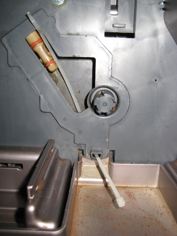

  • Die Maschine ist eigentlich eine Saeco Vienna - wenn Du danach suchst, wirst Du jede Menge Tipps und Anleitungen finden.
    Als allererstes würde ich aber den Überlauf kontrollieren, der sich direkt hinter der Brühgruppe in der Gerätewand verbirgt und der sich gerne mit Kaffeesatz zusetzt. Dann kann das Restwasser nicht mehr in die Tropfschale fließen, sondern sucht sich einen anderen Weg - irgendwo aus der Maschine.
      226,2 kB, 600×800, 318 mal angesehen
  • Hallo Heinz,
    das wusste ich nicht. Ich dachte schon wenn Solis Master 5000 draufsteht ist die auch drin :1f624:
    Aber das werde ich gleich zuhause Probieren und berichten.
    Hast du ev. auch einen guten Anbieter für Dichtungen?
    Und muß ich nun nach Saeco Vienna schauen oder nach Master 5000? :1f615:
