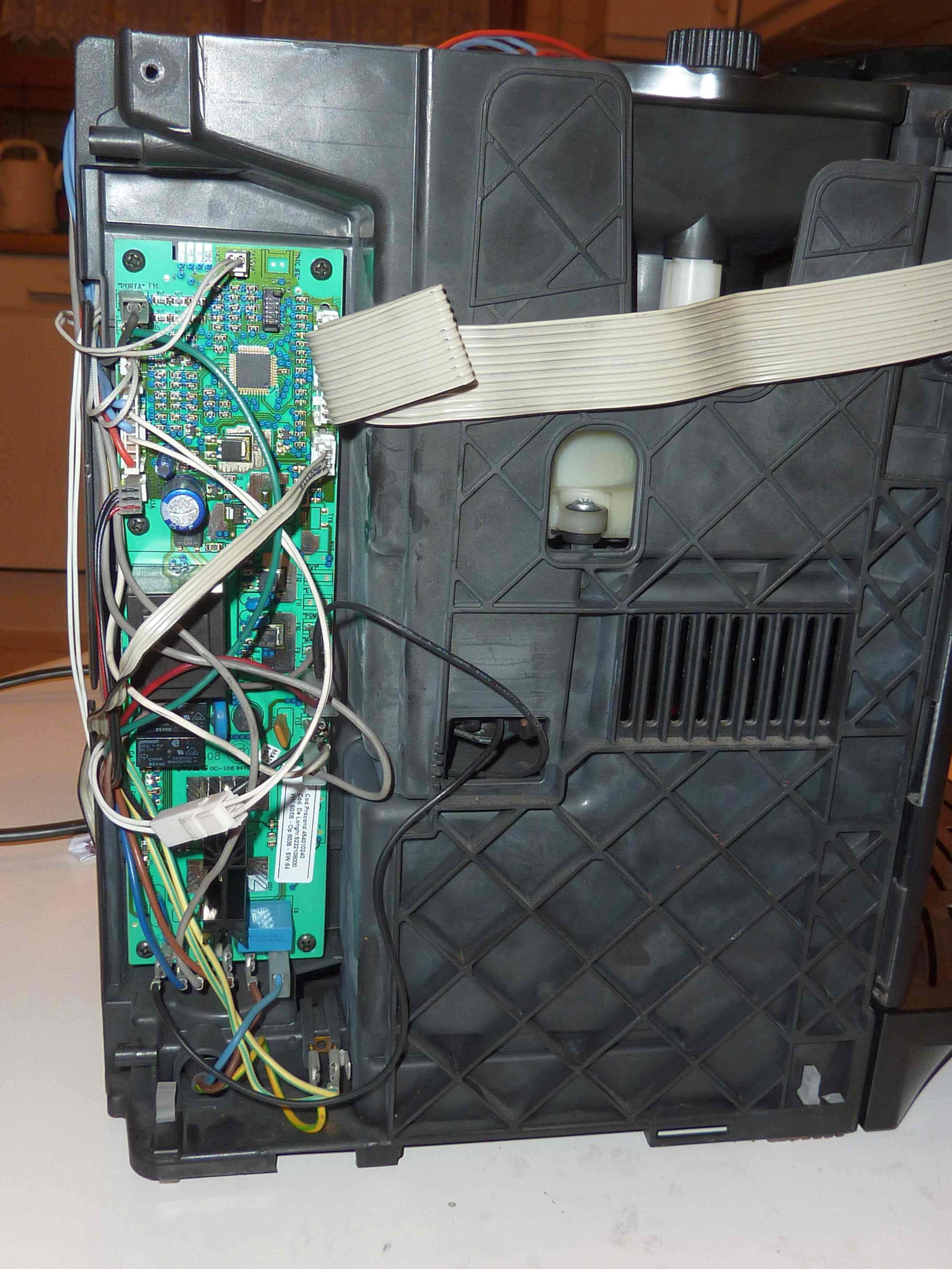

    Diese Kombi kenn ich nicht. Zieh mal den Stecker der Reedplatine an der Leistungselektronik ab und probier, ob sie sich dann einschalten läßt. Aber dieses nur mit eingesetzter Brühgruppe durchführen.
  • Auf der LE(Hauptplatine) unterhalb des Steckers der Bedienelektronik, ein dreipoliger Stecker. Ich habs nochmal mit einem roten Pfeil markiert.
