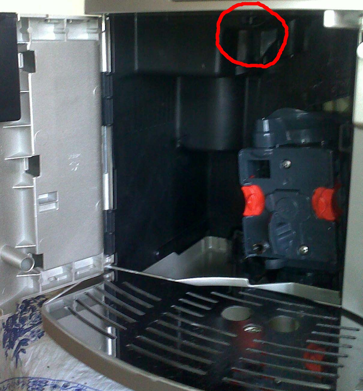

    Vielleicht kann mir jemand einen Tipp geben. Ich habe heute meine Maschine gereinigt. Ich habe dabei den Netzstecker gezogen und die Maschine dazu mal auf den "Rücken" gelegt, um auch mal an Stellen zu kommen, die sich im stehen schlecht einsehen lassen, zu kommen. Als ich fertig war, habe ich alles wieder zusammengebaut, also sieb wieder eingesetzt und Kaffeesatzbehälter und Wassertank. Als ich den Stecker wieder eingesteckt habe, zeigt die Maschine Klappe schliessen an, die Klappe ist aber geschlossen. ich kann Sie nun auch nicht mehr ausschlaten. Ziehe ich den Netzstecker erneut und stecke ihn wieder ein, besteht das Problem weiterhin.
  • Hallo
    Eigendlich kann es nicht nass geworden sein, aber vielleicht ist Wasser reingekommen, was ich nicht bemerkt habe. Ich werde sie wirklich erst mal stehen lassen, vielleicht wird es ja wieder. Wenn nicht, dann weiss ich auch nicht was ich noch machen soll.
    Aber erst mal vielen Dank, nun weiss ich wenigstens mal, wo der Schalter sitzt
