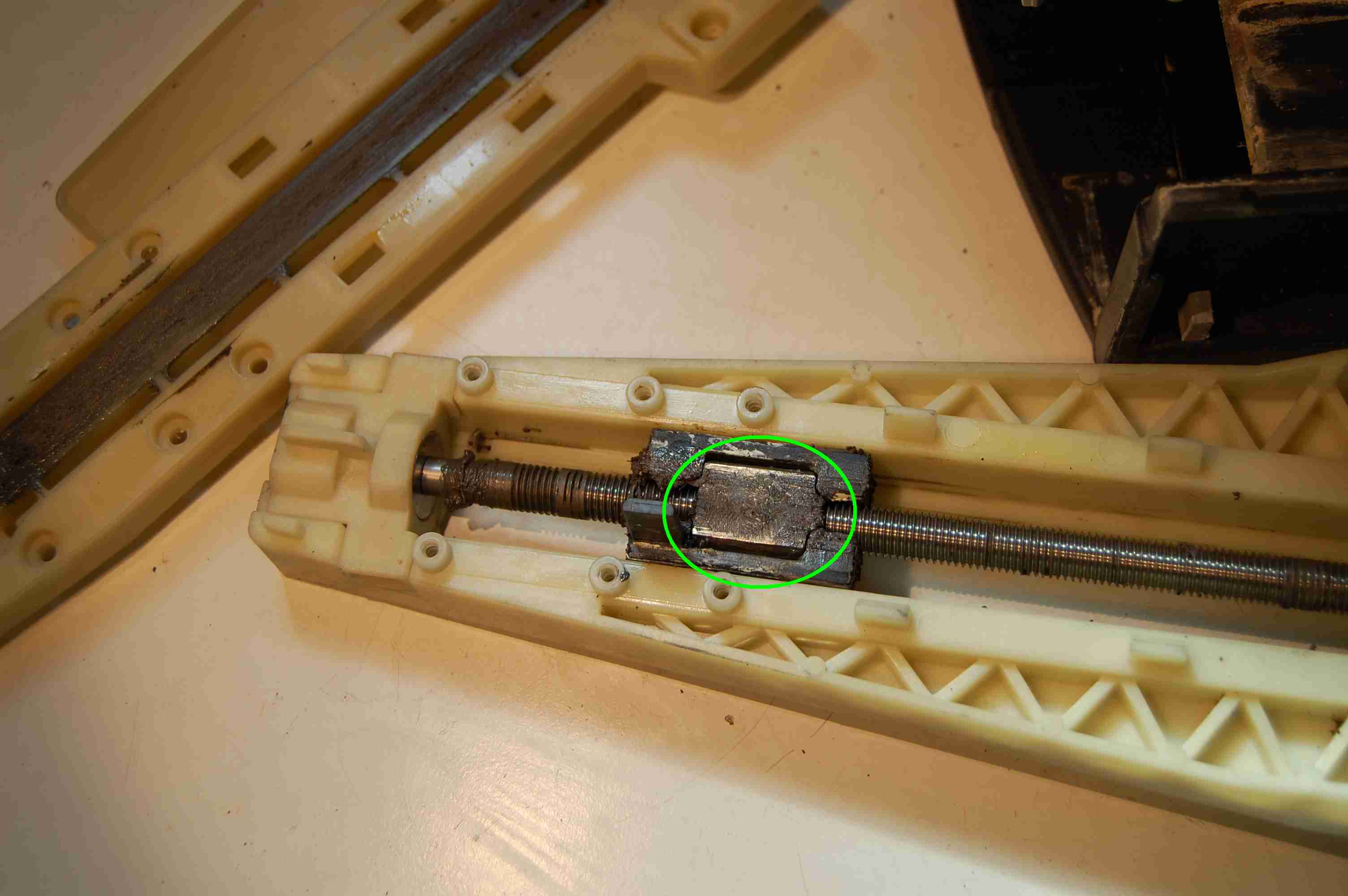

Habe ne EAM3000b und den Thermoblock abgedichtet/ getauscht. Masch. defekt gekauft!
alles zusammengebaut und nun zeig die maschine beim einschalten die oberen zwei grünen LED und unten das rote Dreieck. Türkontaktschalter schaltet. BG steht mittig, Motorwiderstand ok, reedschalter auch schon getauscht, INItialisierungsfahrt geht nicht. Testmodus BG verfahren geht auch nicht, höre nur ein "relaisklicken", alle stecker I.o. microschalter obere Brühkolben i.o.
Antrieb leichtgängig, riemen drauf, stecker drauf, mehrere verschiedene bedienplatinen benutzt. gibt es eine möglichkeit / kontaktschalter für eingesetzte BG?
jemand noch ne idee?
