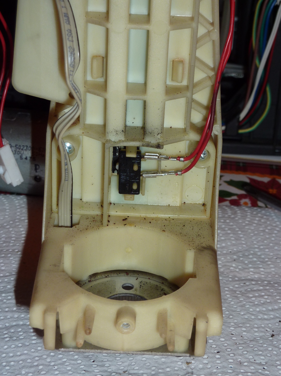

  • Geh mal in den Testmodus und schau, was die Brühgruppe dort macht: Testmodus. Teste, ob die Brühgruppe oben und unten abgeschalten wird. Wenn es das rattern anfängt, aufhören.
    also der Testlauf funktioniert noch.
    Beim rauffahren der Brühgruppe ensteht kein Problem und es erfolgt eine Abschaltung nur beim runterfahren ganz am Ende fängt es an zu rattern.
    Man sieht auch richtig wie die Brühgruppe wohl gegen die untere Áuffangschale drückt.
    Kann es sein das ein Endschalter defekt ist? Ich kann da aber keinen Microschalter sehen.
