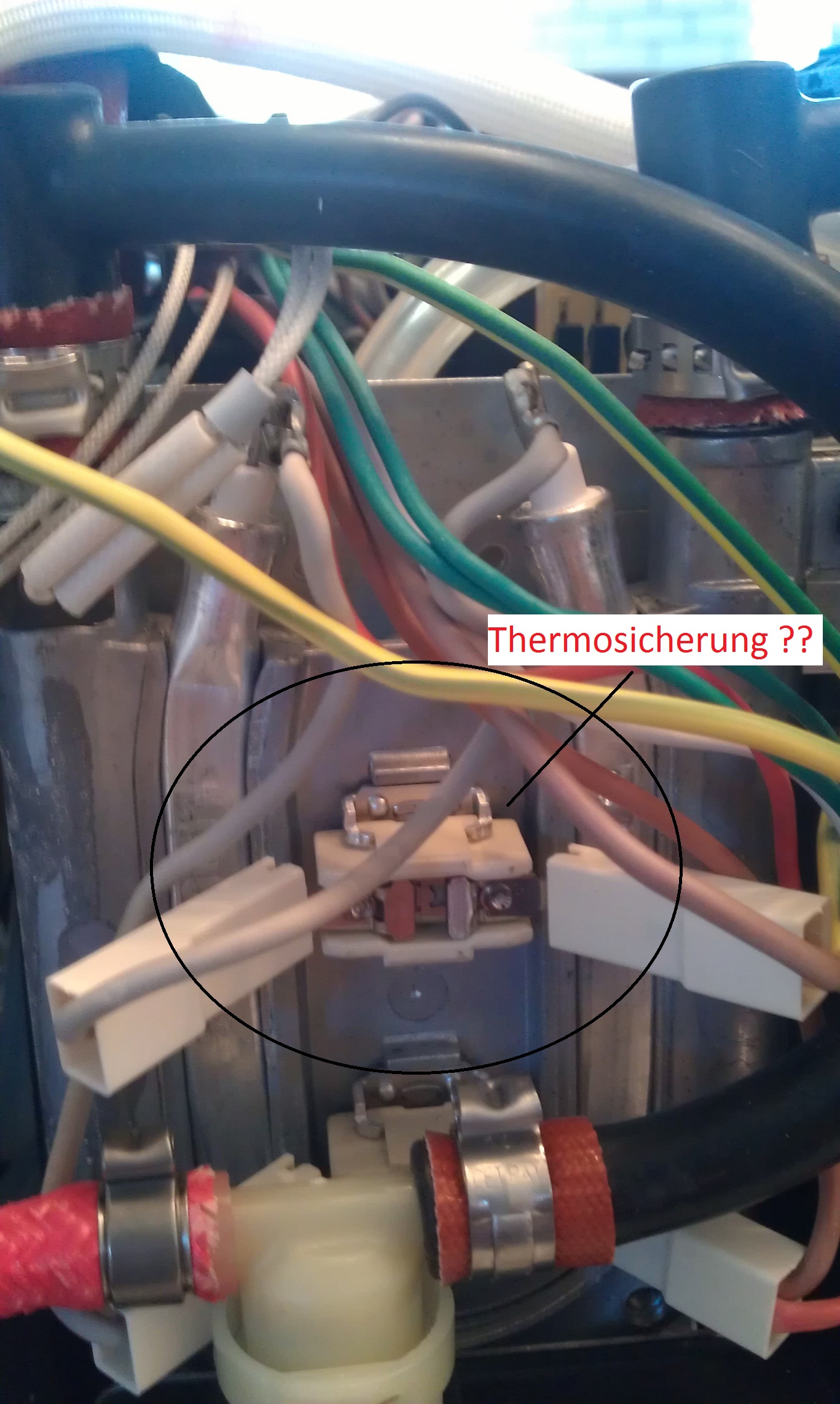

    P.S.: Die Übertemperatursicherungen haben Durchgang?
  • So,...habe heuet mal geschaut.
    Habe wohl die Thermosicherungen gefunden (2x). Allerdings habe ich diese nicht als Sicherungen erkannt, dachte das wären einfach nur Verbinder für die Drähte :1f615: .
    Kann die nicht durchmessen, sind wohl kaputt (beide).
    Was mich wundert, laut Aufdruck lösen die bei 318°C aus - kann das sein? Bei ebay werden baugleiche angeboten, kosten ca. 5€ / Stück (318°C).
    Wie kann die denn ausgelöst haben??
    So,...werde die gleich mal bestellen und melde mich wenn die eingebaut sind.
      622,15 kB, 1.367×2.285, 507 mal angesehen
