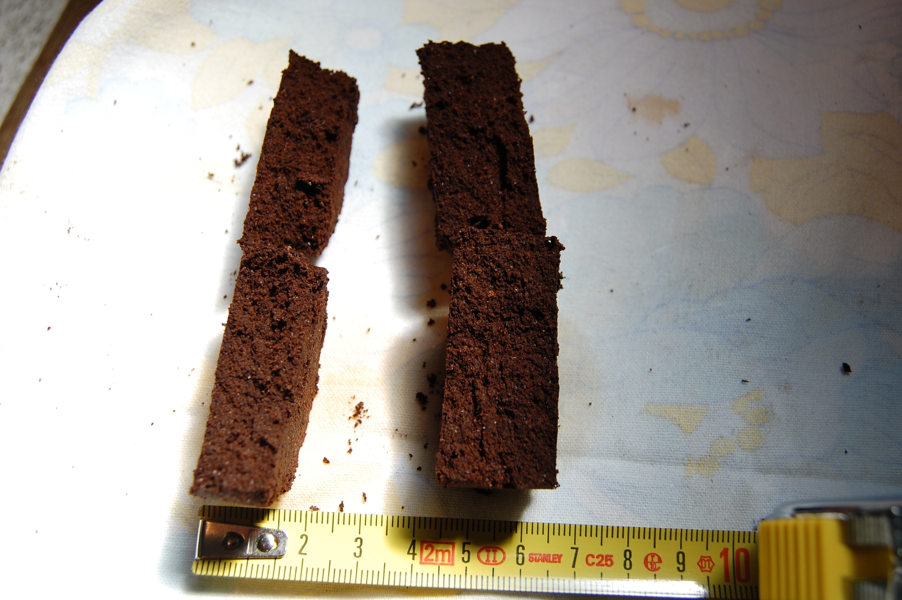

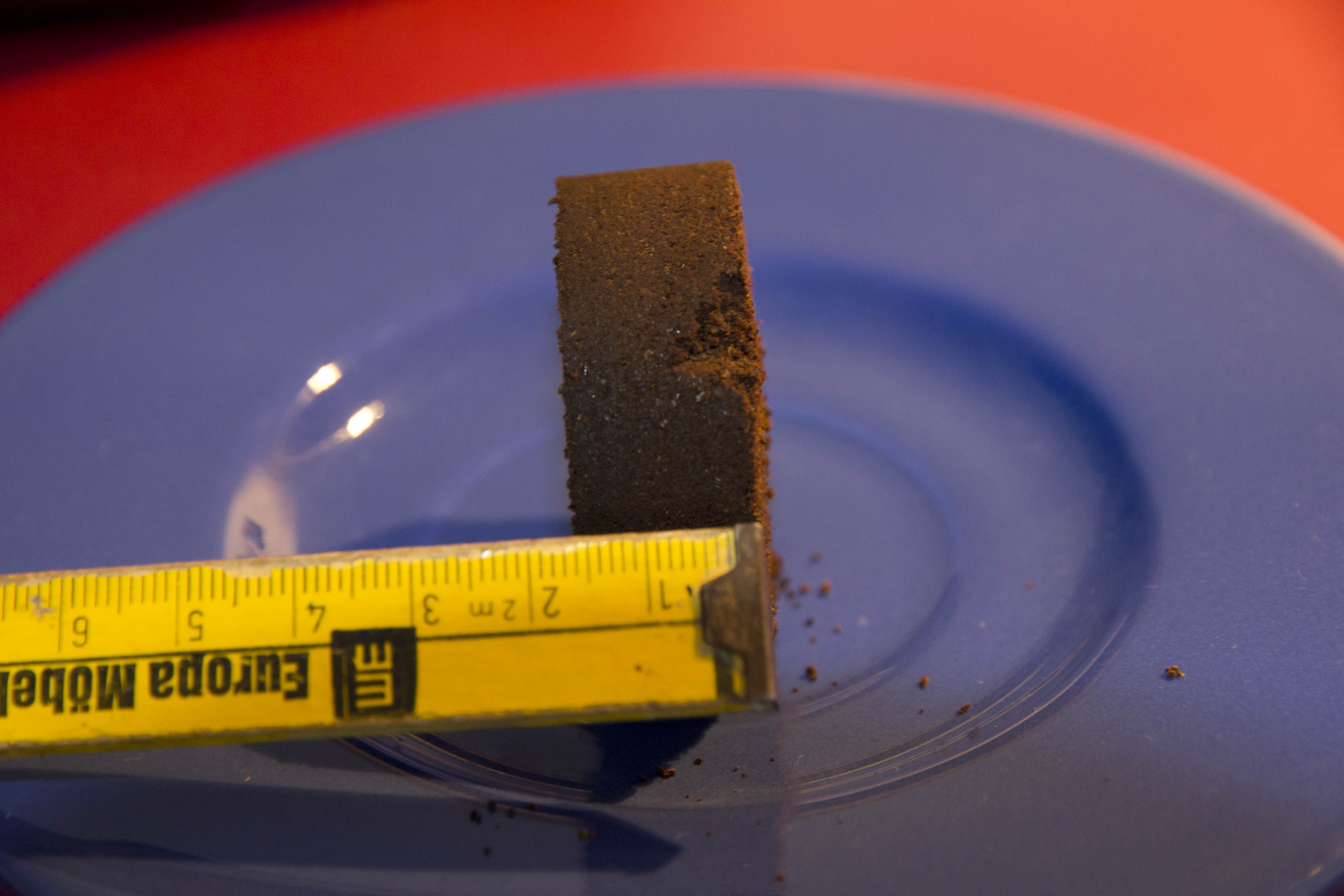

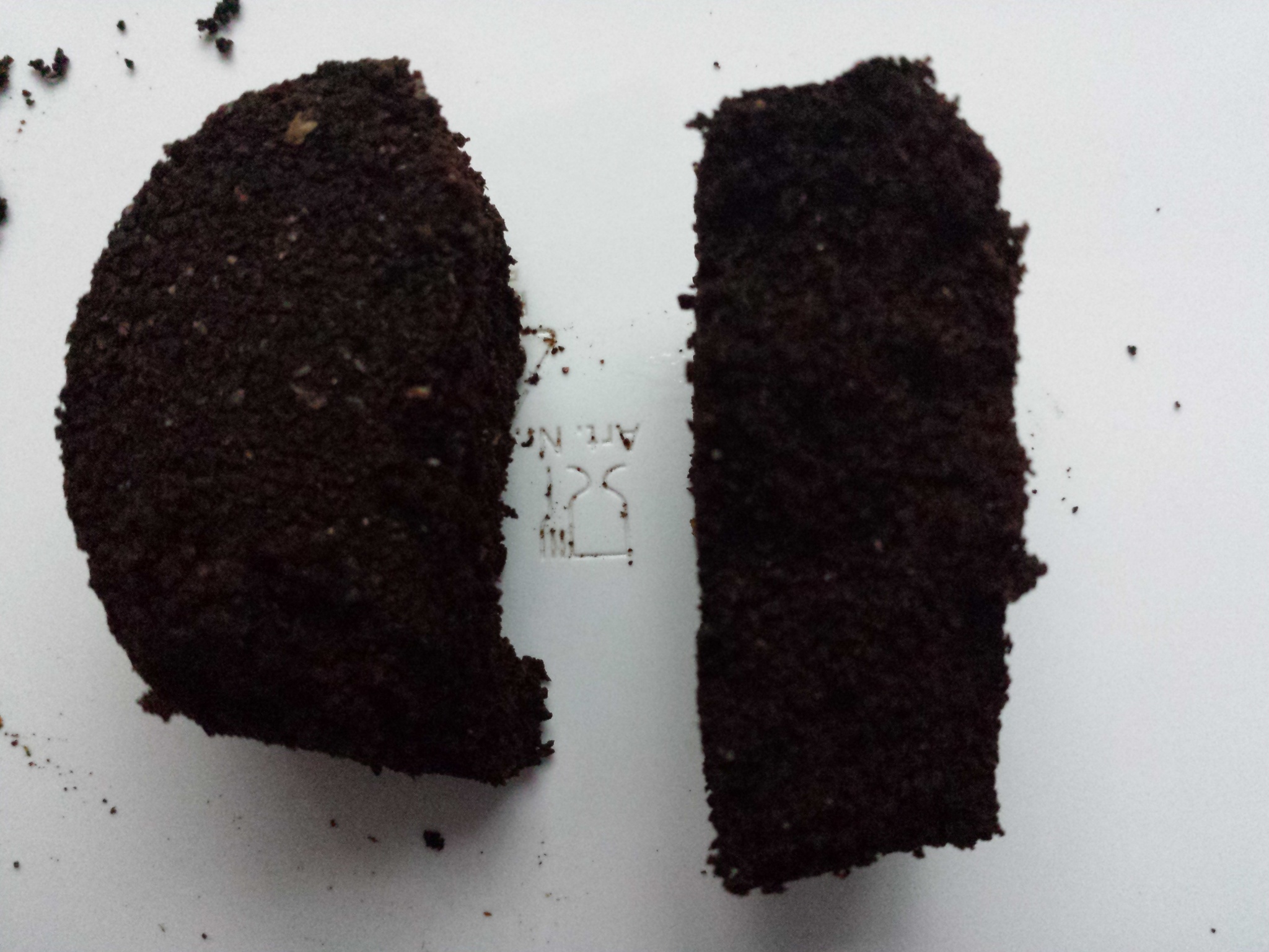

Tresterpucks sehen auch ok aus. Form ist in Ordnung und sind etwa 1 cm dick. Bei doppeltem Tassenbezug etwas dicker.
