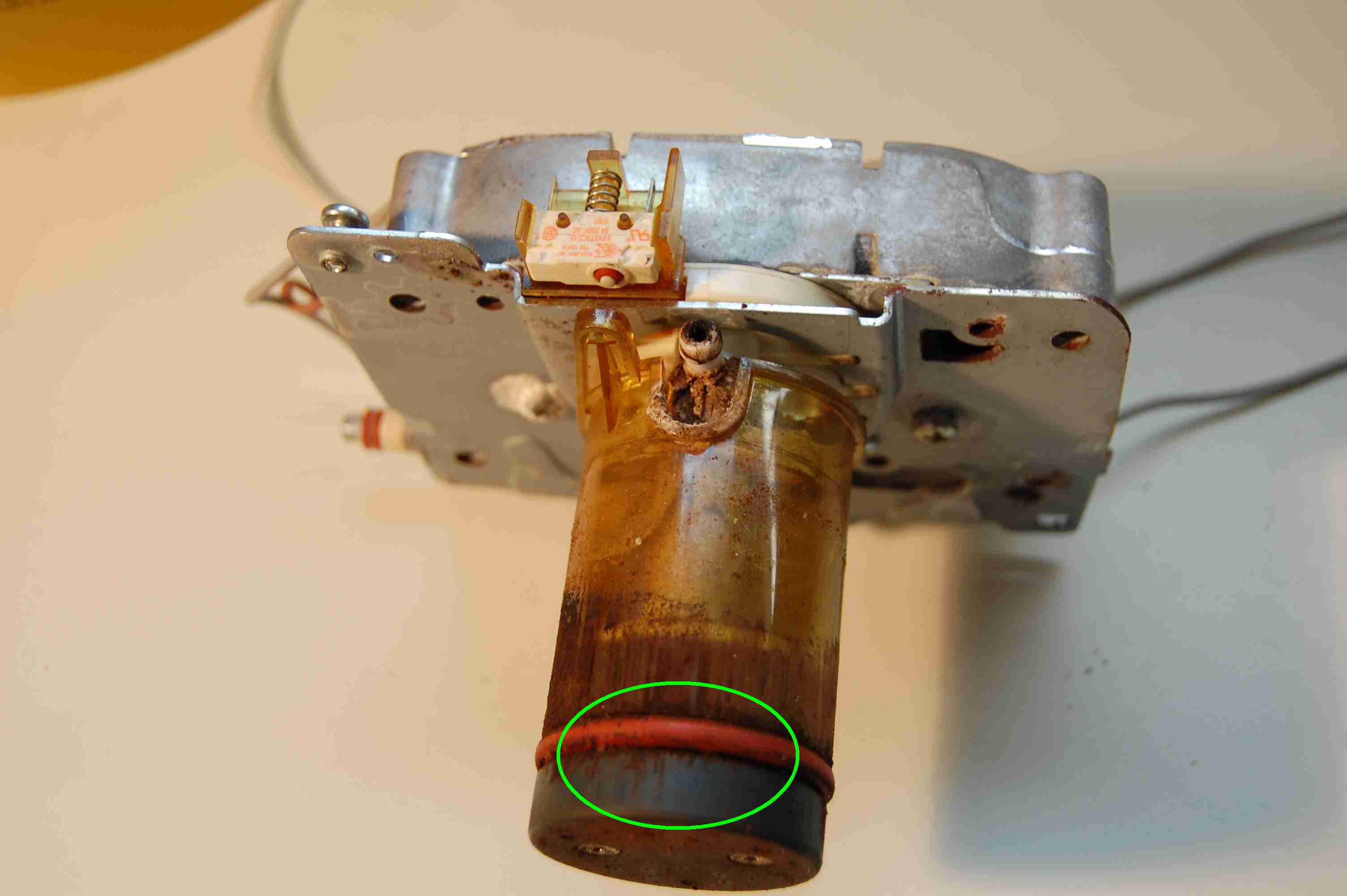

  • Sooo, Torx und Siliconfett besorgt, zwei Stunden geschraubt, geputzt und gewienert - und es läuft wieder!!! :1f37b:
    Es lag wohl an der verkalkten Brühgruppe - dazu noch die Frage: die Dichtgummis am Kolben waren noch geschmeidig, aber trotzdem ließ sich der Kolben ohne Fett nicht bewegen. Wäre es ratsam, die Dichtungsringe noch vorsorglich zu tauschen? Jetzt, wo man weiß, wie sich die BG zerlegen lässt... :denk:
    Ganz herzlichen Dank für Eure Tipps!
    Grüße, Maren

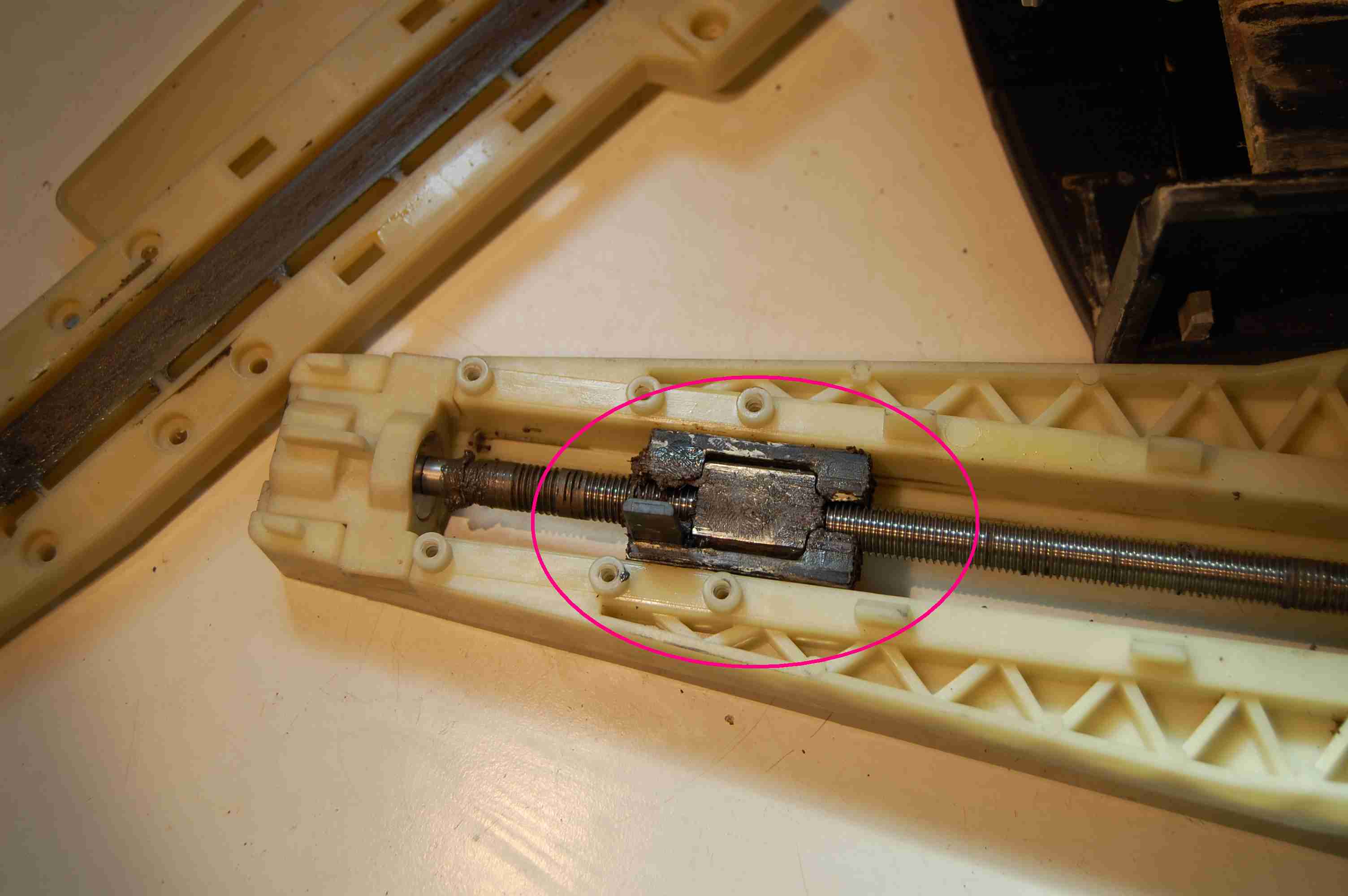

  • Moin,
    am Wochenende keine Zeit für die DL gehabt und nun mal wieder im Forum gelesen, die halbe Maschine zerlegt, aber wirklich weiter komme ich nicht.
    Der BK scheint auch seeehr reif für eine Entkalkung mit dem Spülprogramm, bzw. mittels Spültaste zu sein, das habe ich unter anderer Überschrift gefunden.
    Zu den obigen Fotos: das Messingteil scheint ok zu sein, der Transport über die Gewindestange läuft wie Butter, also keine Hakereien.
    Aber: die ganze Einheit, also Motorblock und dieses weiße Kunsstoffteil, in dem die Gewindestange untergebracht ist, also, die zwei Teile auf dem Foto sind sehr locker.
    Also, Motor und Zahnräder sind fest am weißen Kunsstoff, aber alles zusammen "wackelt" hin und her. Ich weiß nicht, ob das für den Betrieb sooo lose sein muss, oder ob es zu locker ist, und sich deshalb während des Betriebs evtl. verhakt.
    Wenn ich bedenke, wieviel Zeit ich jetzt schon mit Fehlersuche verbracht habe, puuh - habt Ihr noch einen Rat?
    Und ist es ratsam, zu versuchen, trotz der unangenehmen Geräusche, mittels Spülprogramm zu versuchen, den BK zu entkalken?
    Ich werf jetzt mal die Oktogon auf den Herd, damit ich wenigstens den Koffeinspiegel aufrecht erhalten kann... :1f37b:
    Danke schon mal, für alle Unterstützungsversuche! :verneig:
    Maren
  • Jaa, der Schlitten ist fest. Habe inzwischen überall gereinigt, und das Spülprogramm zum Entkalken durchlaufen lassen.
    Eben drei kleine Tassen Espresso gezapft - hat alles ordnungsgemäß funktioniert und auch die Geräusche waren "ordentlich", nach der dritten Tasse kam wieder ein etwas merkwürdiger Ton, aber nicht mit dem ursprünglichen Knarzen zu vergleichen, und es gibt auch keine Fehlermeldung mehr.
    Trotzdem traue ich mich kaum, die Maschine auszuschalten...
    Da ich gerade Kaffee getrunken hatte, werde ich in ner Stunde oder so, nochmal zapfen und dann ausmachen.
    Drückt mir die Daumen, dass es tatsächlich der Brühkolben war!
    Kann es sein, dass noch irgendwas anderes als der verkalkte Brühkolben verantwortlich ist, wenn jetzt dreimal alles geräusch- und problemlos gelaufen ist?
