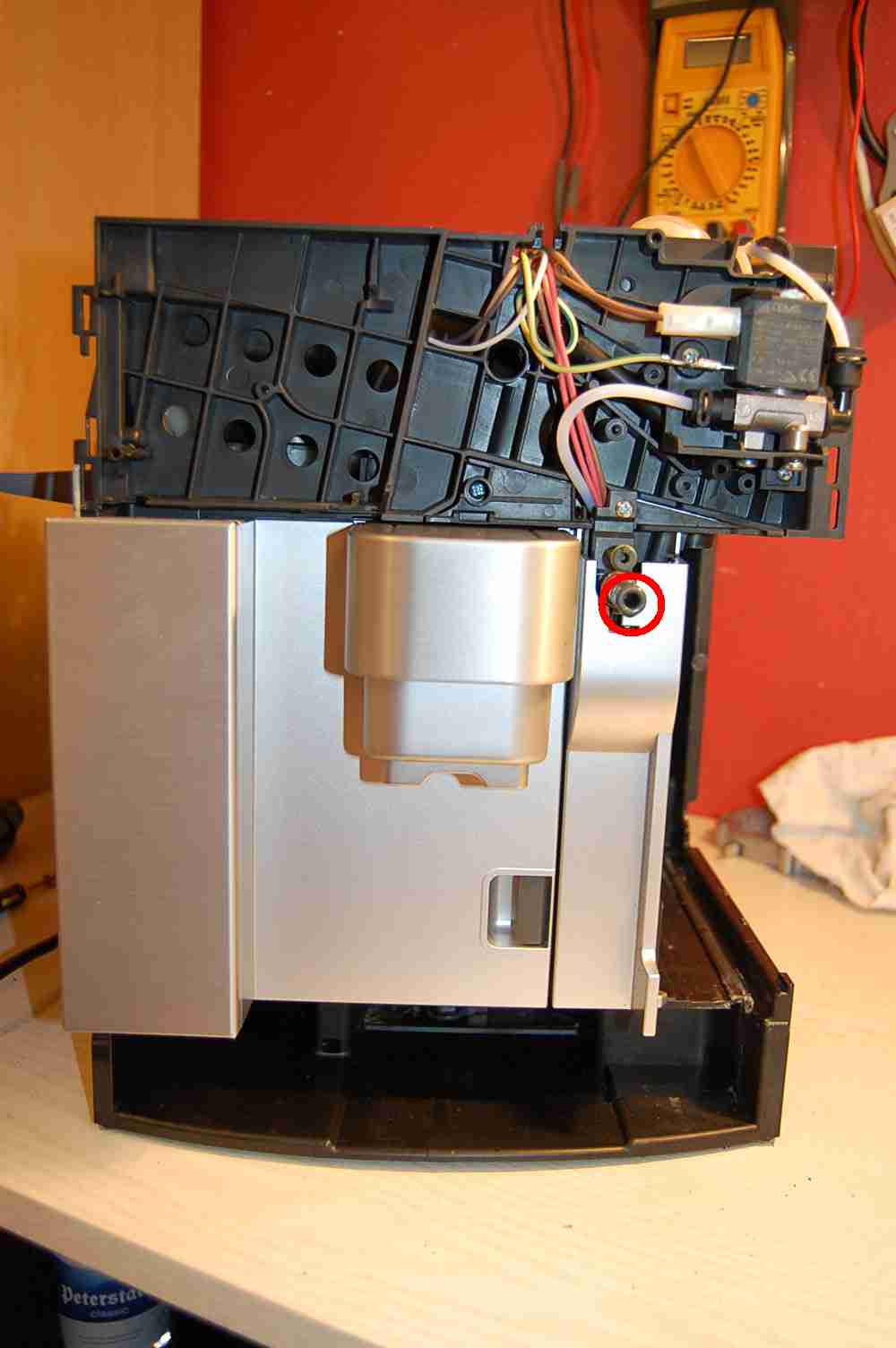

    Dies ist eine von vielen Möglichkeiten.
    Fangen wir mal mit den kostenlosen an.
    Wie alt sind die 3 O-Ringe?
    Ist das Loch im rot markierten Kreis frei?
    Zwischen den beiden O-Ringen ist im "Ring" ein kleines Loch. Ist dieses auch frei?
    Klacken im Testmodus die beiden Solenoidventile? Eines davon ist rechts oben zu sehen.
    Mast Du ein Multimeter und kannst dieses bedienen? kaffee-welt.net/index.php?page=DatabaseItem&id=44 Sehr oft ist eine der beiden Thermosicherungen an der Dampfheizung defekt.

  • Michael, vielen Dank für die ersten Lösungsvorschläge.
    Leider sind die von Dir angesprochenen Markierungen auf dem Foto nicht erkennbar. Allerdings habe ich schon mal festgestellt, dass der Stutzen am Gerät (Connector?), den Du wahrscheinlich mit der roten Markierung meintest, ziemlich verstopft war. Den habe ich so gut es ging von Rückständen befreit. Leider war das noch kein durchschlagender Erfolg. Immerhin wird die Flüssigkeit aus dem Milchbehälter im Rohr wieder nach oben gezogen, weiter bis zur Düse kommt sie aber leider nicht. Clean-Funktion und Heißwasser funktionieren nach wie vor einwandfrei.
    Da ich die hohe technische Begabung in Sachen Kaffeeautomaten mit anderen Usern wohl nicht so teile, muss ich Dich bzgl der Solenoidventile (was machen die eigentlich?) noch fragen, was der Testmodus ist?
    Beim Durchmessen der Spannung muss ich passen, werde allerdings morgen mal versuchen, mir neue O-Ringe zu besorgen. Das Gerät (und die O-Ringe) ist 5 Jahre alt.
    Falls Dir zu der Zustandsbeschreibung noch andere Ideen kommen, bin ich für jeden Input dankbar.
  • :denk: Also ich sehr den roten Kreis.
    Ich benutze die Milchkanne sehr selten. Trotzdem muss ich die O-Ringe jaehrlich wechseln. 5 Jahre ist schon heftig. Als erste Massnahme kannst Du mal Silikofett oder zur Not auch Olivenoel auf die Ringe machen.
