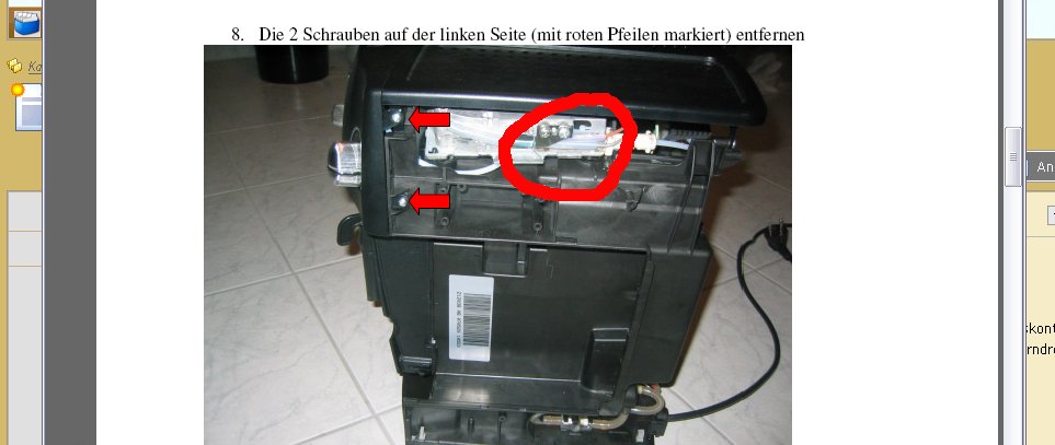

  • FunkeT schrieb:
    Wo finde ich die Thermosicherung?
    Siehe Bild, roter Kreis:
    Was mich wundert: Wieso hast Du die alten Sensoren wieder angebaut und nicht die am neuen Thermoblock vormontierten? Oder wird der EAM Thermoblock ohne Temperatursicherung und -fühler geliefert?
    ( @Hannes: War so frech, der Einfachheit halber einen Screenshot des Bildes aus Deiner Anleitung zu machen, wenn nicht ok, kurze Nachricht)

  • kaffeeonkel schrieb:
    Das Bild mit der Temperatursicherung ist von einem ESAM Thermoblock .
    Stimmt, hatte ich übersehen, somit verliert das Bild natürlich seine Aussagekraft.
