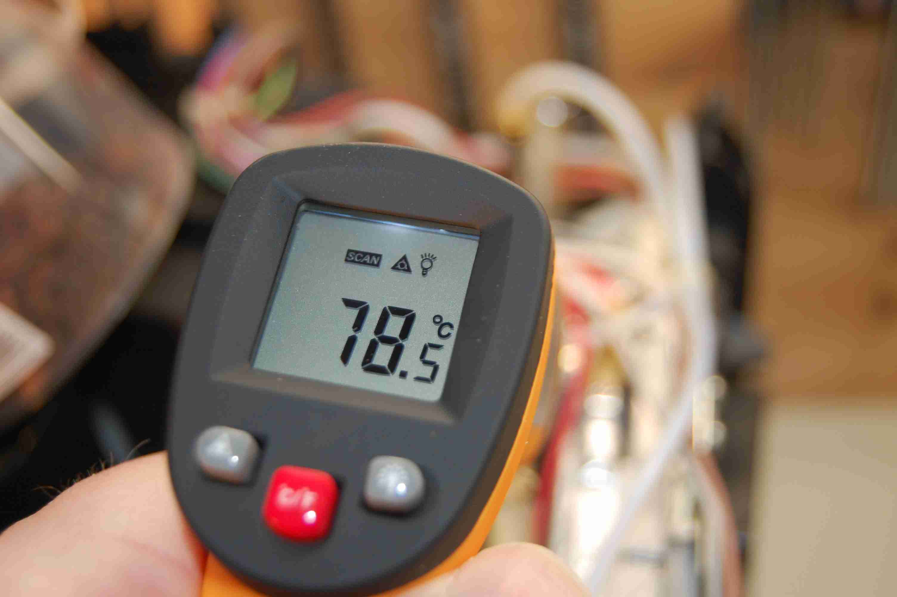

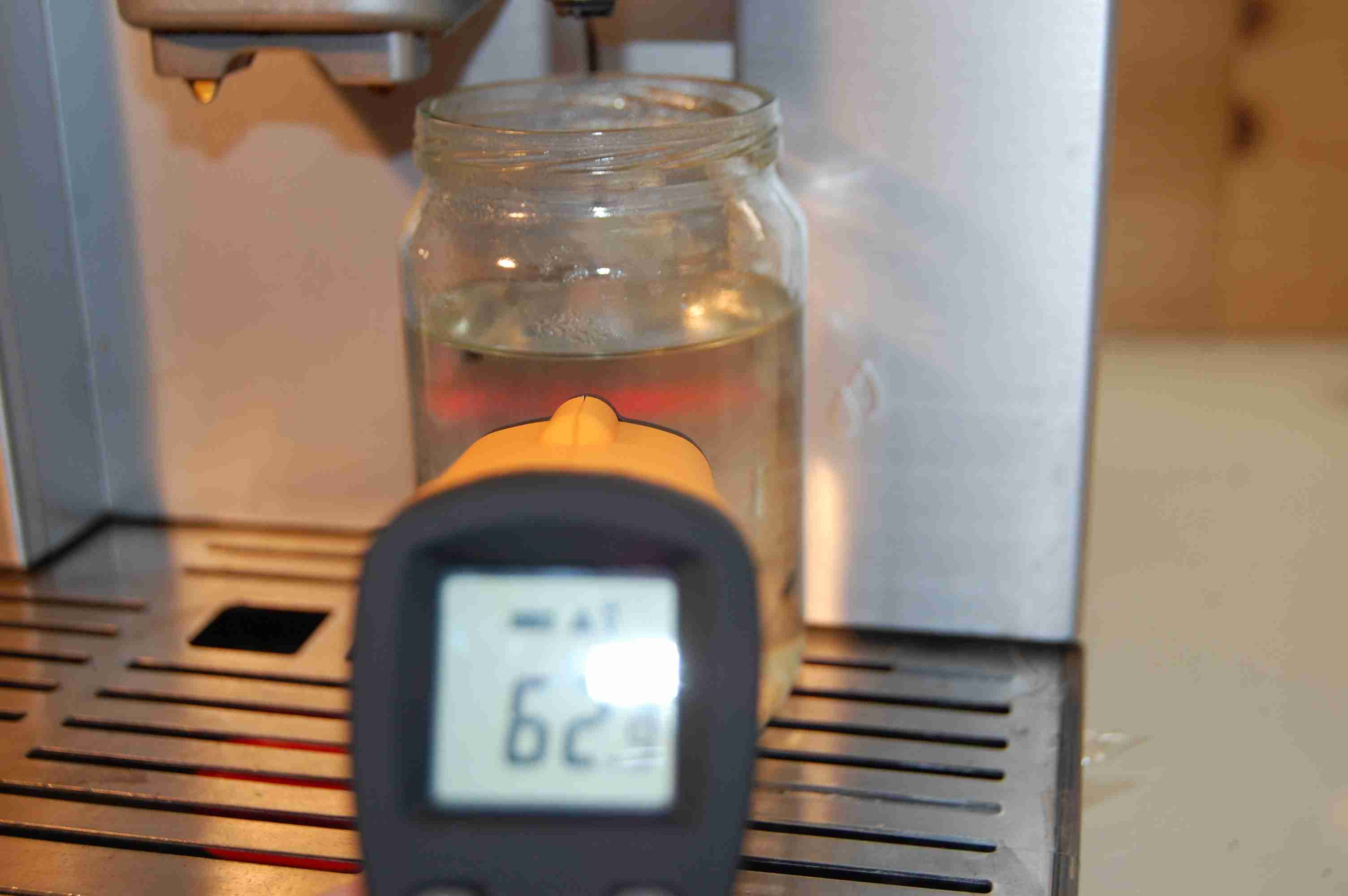

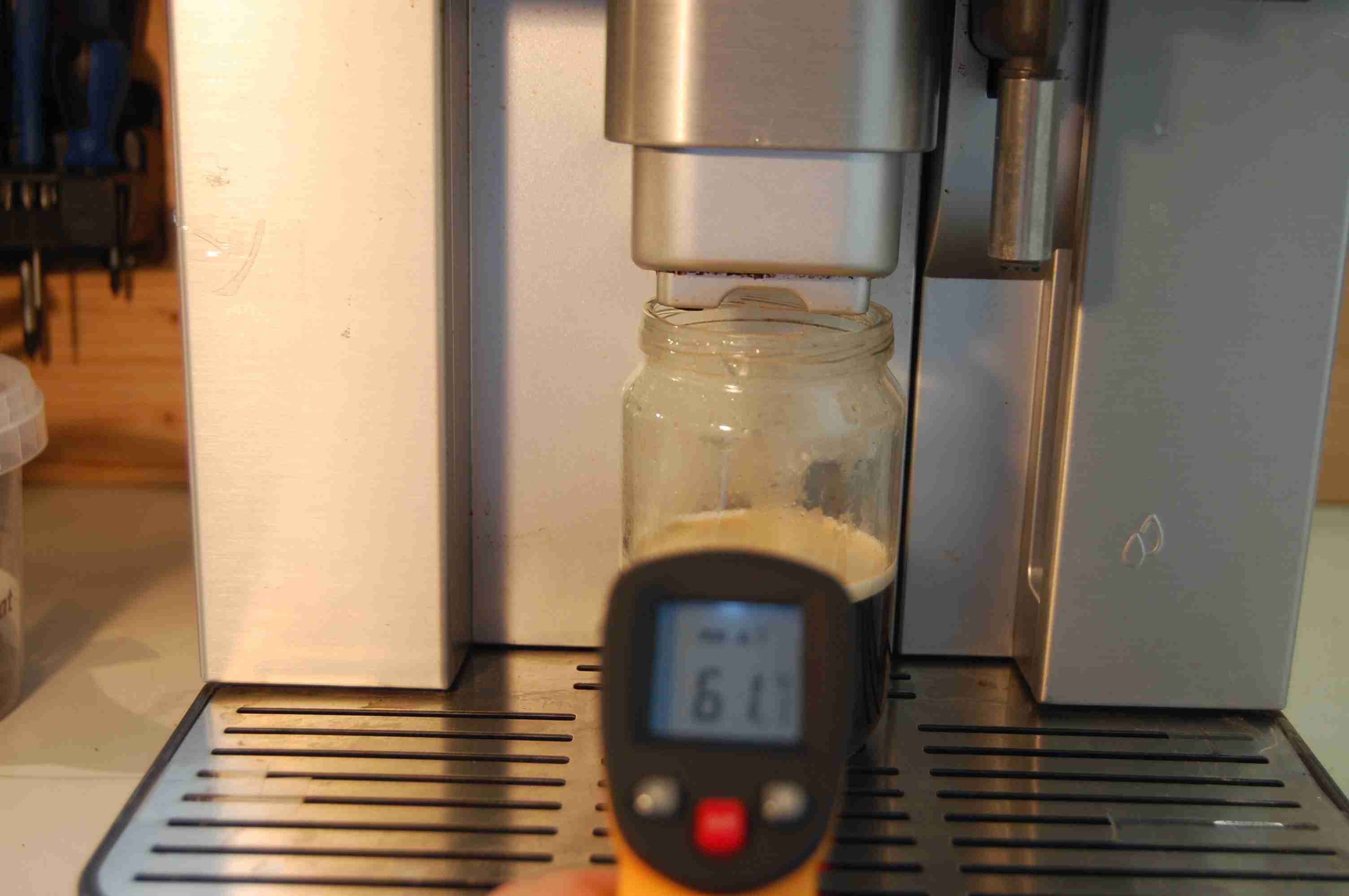

  • Ich messe an einer funktionierenden Maschine am Thermoblock im Bereich um den Thermosensor 78,5°C.
    Der fertige Kaffee kommt auf 61°C.
    Heisswasser liegt bei knapp 63°C.
    Ich habe hierzu noch keine Vergleichsmessungen. D.h. ich kann Dir nicht sagen ob das "normal" ist.
