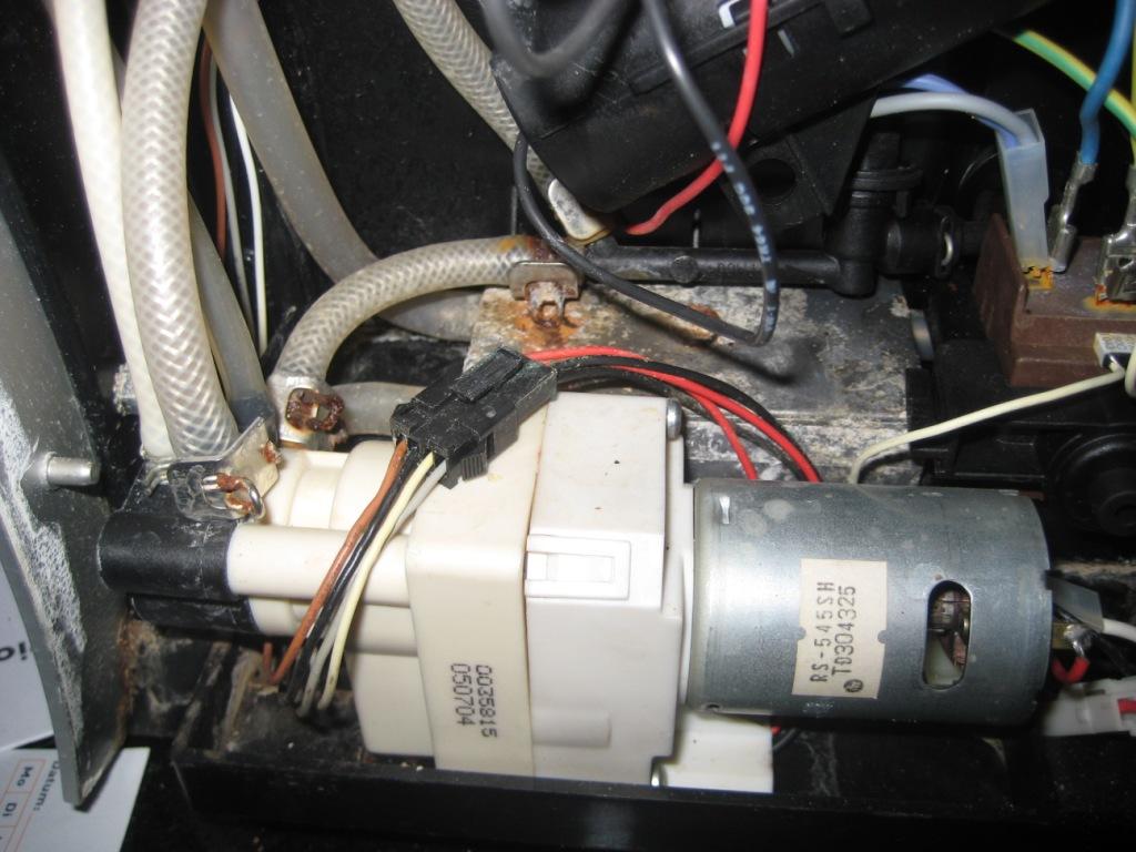

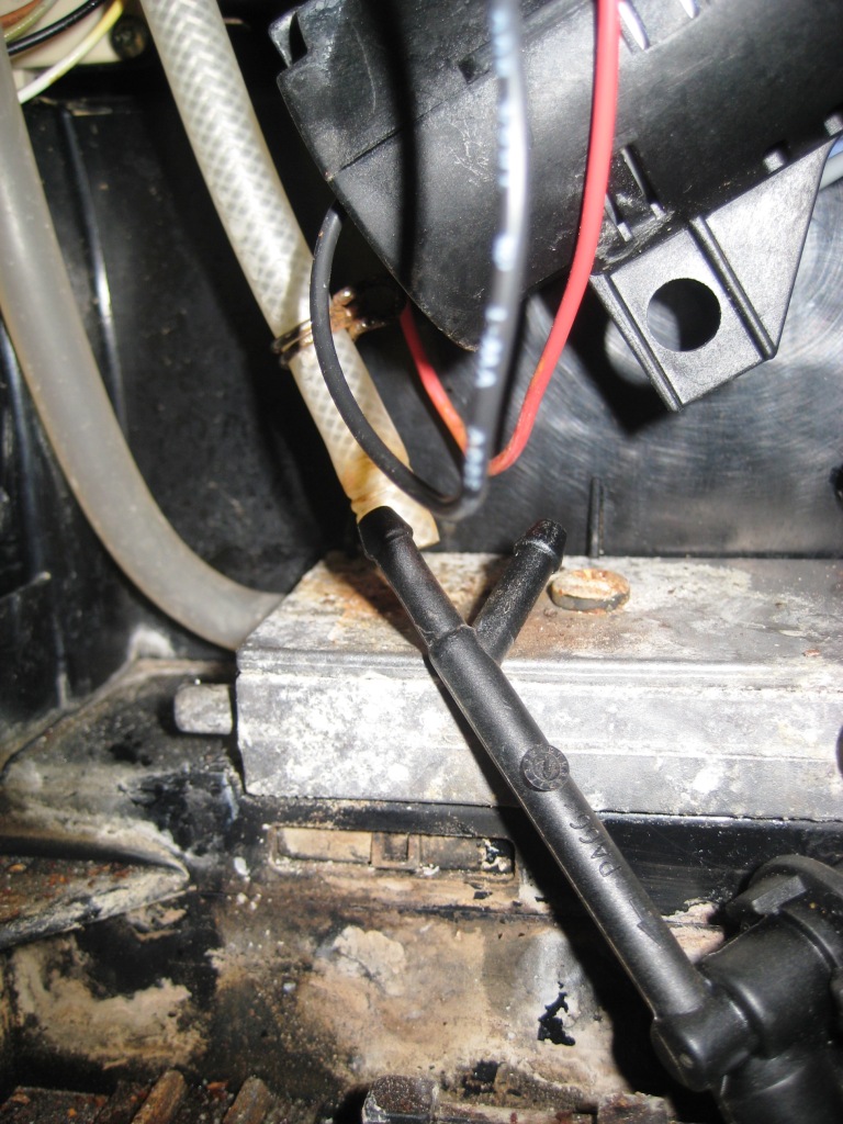

Habe sie dann im Beisein des Besitzers geöffnet und dieses vorgefunden:
Der Schlauch vom Dampferhitzer zum Keramikventil ist geplatzt (hinten sieht man übrigens den von mir kürzlich eingebauten neuen Schlauch).
Aha! Keramikventil verstopft?
Habe nun das Keramikventil ausgebaut, sämtliche Schläuche durchgepustet, das Keramikventil auseinander genommen und keinerlei Verstopfung festgestellt.

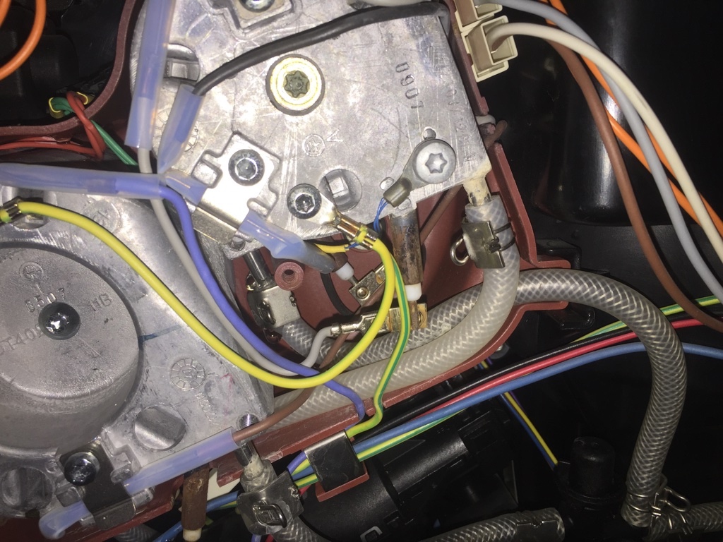

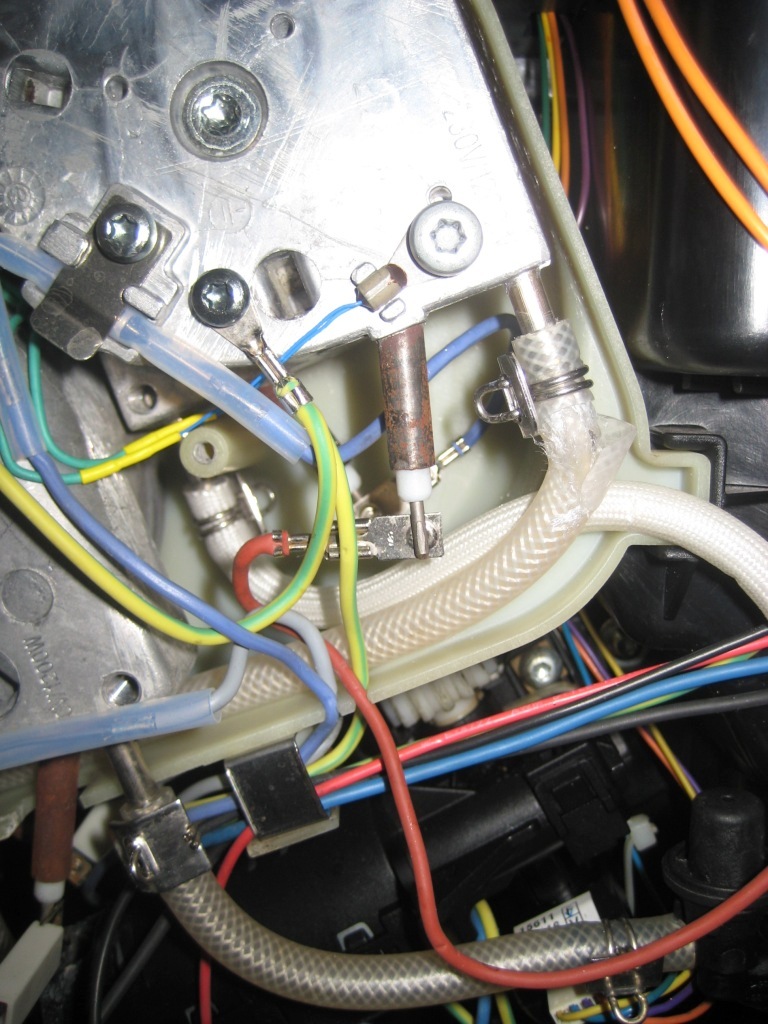

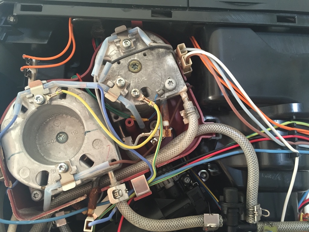

Die Baustelle sah dann so aus (die Kalk- und Rostspuren waren schon bei der letzten Reparatur vorhanden):
Den Wärmetauscher habe ich dann auch noch ausgebaut und von den Kalkspuren befreit. Beide Leitungen sind frei.
Als letztes habe ich beide Erhitzer durchgepustet: beide sind frei.
