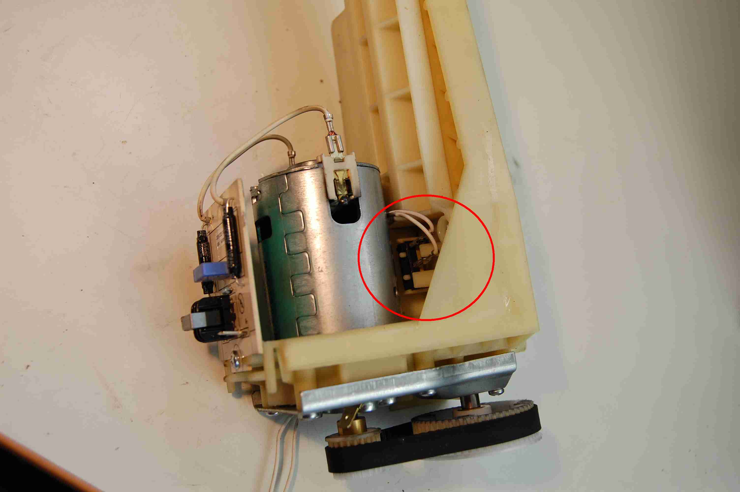

Hallo liebe Gemeinde,
bei meiner Magnifica 3200S habe ich seit ein paar Tagen in umregelmäßigen Abständen am Ende des Kaffebezug ein lautes Brummen und nichts geht mehr. Manchmal verschwindet das Brummen und das Wardreieck leuchtet. Meistens warte ich aber nicht solange und ziehe den Netzstecker da ich Angst habe die Leistungselektronik hat dann einen weg. Wenn ich den Stecker dann wieder einstecke leuchten alle Lampen es brummt noch ein wenig und dann fährt die Brüheinheit wieder hoch.
Ich habe bereits die Brüheinheit revidiert und gut gefettet, die Spindel ebenfalls gefettet und innen alles gründlich gereinigt. Im Testprogramm fährt die Brüheinheit sauber nach oben und schaltet ab , nur wenn sie herunterfährt ganz am Ende fängt sie wieder an zu brummen und schaltet nicht ab. Das komische an der ganzen Sache ist, daß es nicht immer ist, sondern nur ab und zu und das wundert mich. Ansonsten hätte ich auf den Endschalter für die untere Brüheinheit getippt, aber dann hätte sie doch sicher ständig diesen Fehler.
Vielleicht weis ja jemand Rat und kann mir helfen.
Gruß Andreas
