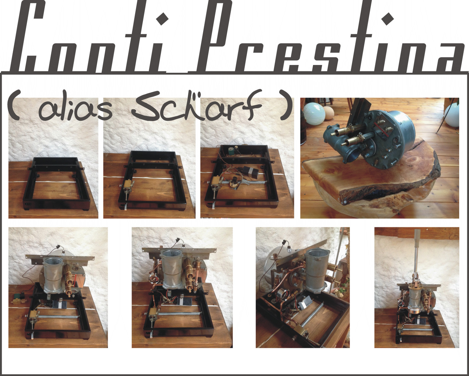

    Nachdem es in die Restaurationsphase übergegangen ist
    und der alte Titel nicht mehr passend ist, mache ich einen neuen Thread auf
    Hier die ursprünglichen Bilder der gestrippten Maschine
    [img]http://up.picr.de/12219284om.jpg[/img]
    [img]http://up.picr.de/12219285ke.jpg[/img]
    [img]http://up.picr.de/12219286cm.jpg[/img]
    WAS BISHER GESCHAH ...
    Zuerst das Gute,
    die wunderschöne BG, Kolben,...
    Ist auch alles leicht gegangen (bis hierhin !)
    [img]http://up.picr.de/12349089wd.jpg[/img]
    NUR weiterschaun wenn man einen guten Magen hat ...
    Der Kessel war eine Herausforderung !
    Viele schrauben abgerissen (auch weil ich sie unbedingt nach vorne rausschrauen wollte :weia: )
    Mit Viel WD40 und Flammenwerfer gings irgendwie.
    Innen aber dann ein Bild des Grauens :1f624:
    Dreck ohne Ende - Kalk - und wasauchimmer ...
    [img]http://up.picr.de/12349090jh.jpg[/img]
    Fortsetzung folgt ...

  • Möchte auch hier - den Fortschritt mitteilen.
    Die alte Conti/Schärf ist im werden !
    Die Teile sind alle gekommen und eingebaut.
    Der Unterteil ist entrostet und neu lackiert.
    Heute der große Aufbau.
    [img]http://up.picr.de/13070860ap.jpg[/img]
    Alles steht - nun alles Dicht (nach mehrmaligen nachbessern [img]http://www.kaffee-netz.de/images/smilies/icon_confused.gif[/img])
    Maschine heizt - Füllt - macht was sie soll ...
    Morgen kommen die Chromteile drann und
    die Seitenteile unter die Schleifmaschine und zum Lackierer.
