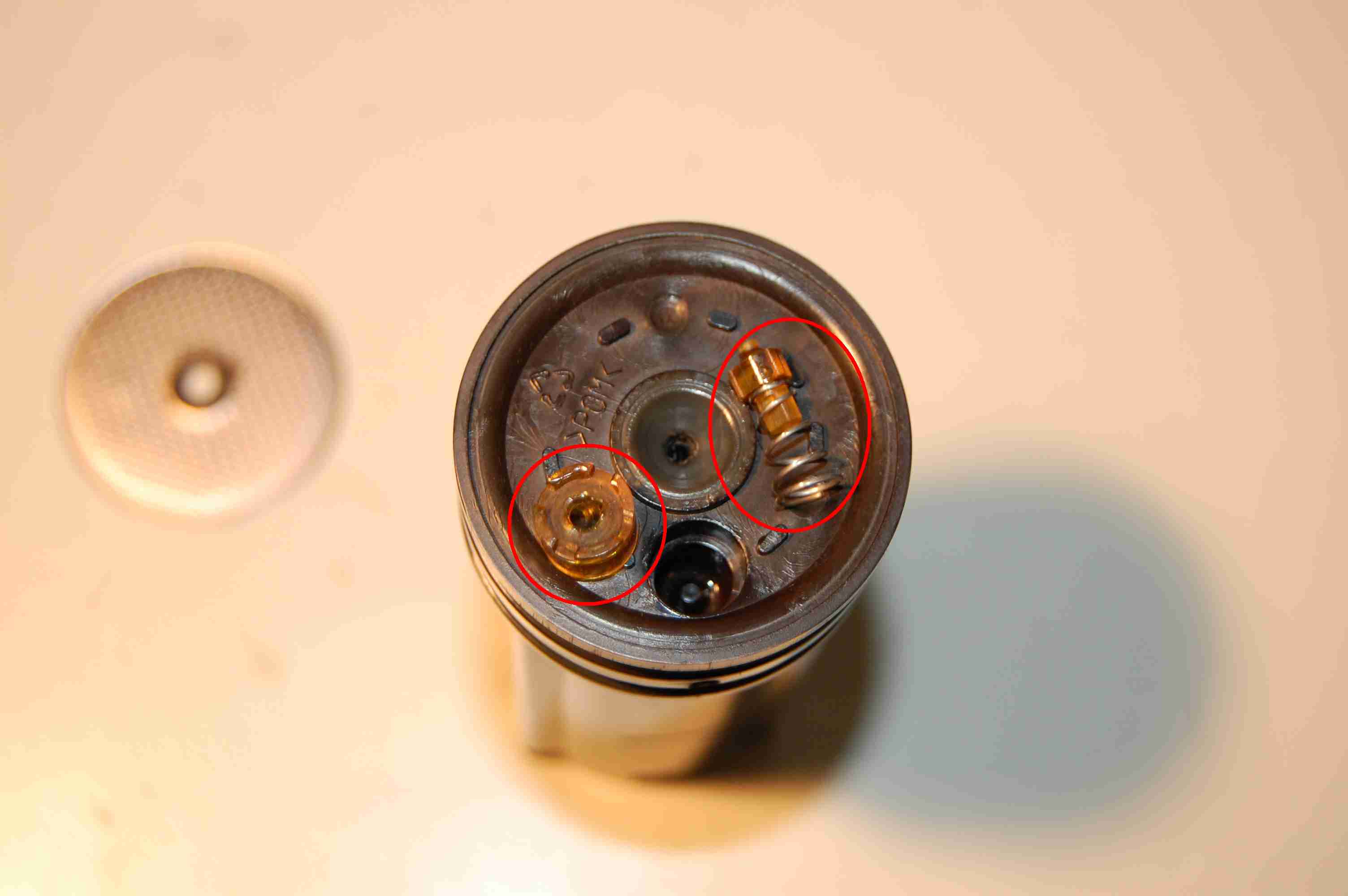

  • Diese beiden Teile sind Bestandteil des Cremaventils. Du müsstest die Brühgruppe entnehmen und das silberne Feinsieb abschrauben.
    Wenn der Kaffee aber eine Crema hat, sollten die Teile vorhanden sein.
    Ist es Wasser oder Kaffee das sich in der Schale unter der Brühgruppe sammelt?
