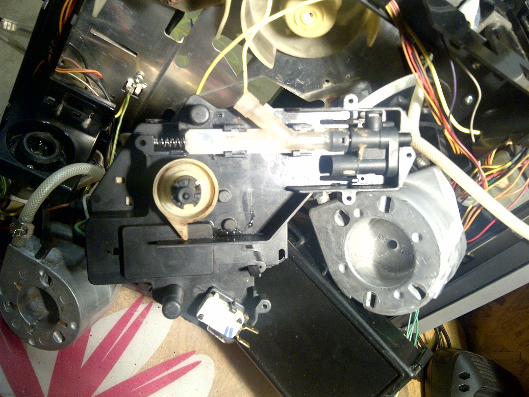

    Kanns sein, dass ich den Mitnehmer (siehe Pic) falsch eingesetzt habe? (Allerdings gibts irgendwo hier den Hinweis, es genau so zu machen). Habt ihr sonst noch eine Idee? Momentan koche ich auf Krups - mehr mussich wohl nicht sagen zur Brisanz :2639:
      363,98 kB, 1.037×778, 802 mal angesehen
    der Mitnehmer steht richtig. Wenn Wasser während des Bezuges aus dem Expansionsbehälter
    des Drainageventils kommt ist das Ventil nicht mehr in Ordnung.
    Mangelhafter Wasserfluß beim Kaffeebezug kann auch durch einen Defekt der Brüheinheit
    ausgelöst werden. Zum Beispiel kann der Querträger im Brüheinheitkopf (an)gebrochen sein.
    BS

    Der aktuelle Status:
    Ich habe das DV getauscht und wieder mit überbrücktem (betätigtem) Brüheinheit-vorhanden-Schalter gestestet.
    - nach wie vor funktionieren Dampf- und Wasserbezug
    - bei Kaffeebezug dreht der Antrieb um 180Grad, der Mitnehmer zieht das
    DV um ca.5mm gegen die Federkraft aus der Ruhestellung nach "unten"
    - bei derart geöffneter Maschine (siehe letztes Bild) müsste dann
    eigentlich das Wasser in Richtung Brüheinheit rausspritzen - tuts aber
    nicht
    - Wasser wird am Ende des Prozesses über den DV-Auslauf in den schwarzen Behälter abgegeben
    Im ausgebauten Zustand (ich kann da ja den Antrieb nicht drehen)
    funktioniert anscheinend alles. Die Mechanik der Brühgruppe ist
    leichtgängig und macht bei "Antriebswelle 180 Grad" den Schwenk, das
    Zustellen zum Sieb, ein wenig straffer natürlich dann auch das
    Eintauchen vom Sieb. Scheint alles normal zu funktionieren.
    Wenn ich beim DV den Gumminippel manuell reindrücke, dann kann ich vom
    Eingang (da, wo der Schlauch vom Karamikventil kommt) zum Ausgang hin
    durchblasen wenn gleichzeitig der weißeTeil inklusive Metallkolben) ca.
    5mm runtergezogen wird (macht ja der Mitnehmer). Auch das scheint mir
    plausibel. [img]http://kaffeemaschinen-forum.de/wcf/images/smilies/question.png[/img]
    Druck in der Zuleitung (vom Keramikventil) ist auch vorhanden. Trotzdem wird bei Kaffeebezug nur der "Notausgang" vom DV benutzt
    DV ist inzwischen neu (die Edelstahlstift war gebrochen) und beim
    Einbauen kann man eigentlich nix falsch machen ... das DV wird durch den
    Mitnehmer um etwa 7,8mm nach unten gezogen (gegen die Federkraft) -
    aber mehr passiert auch nicht. :1f615:
    Ist es eigentlich richtig, dass gleich nach dem Einschalten der Antrieb nur ca.
    90 Grad vor (und dann auch wieder zurück) dreht? Nach dem Aufheizen wird
    übers Magnetventil Wasser an den "weissen" Behälter abgegeben und dann
    dreht der Antrieb auch wieder nur um 90Grad. Wozu eigentich, so kommt
    der Mitnehmer überhaupt nicht zum Drainageventil :1f615:
    Vielen dank fürs Nachdenken - ich wäre für Tipps/Erklärungen echt dankbar
    Schöne Grüße aus Graz,
    Wolfgang
