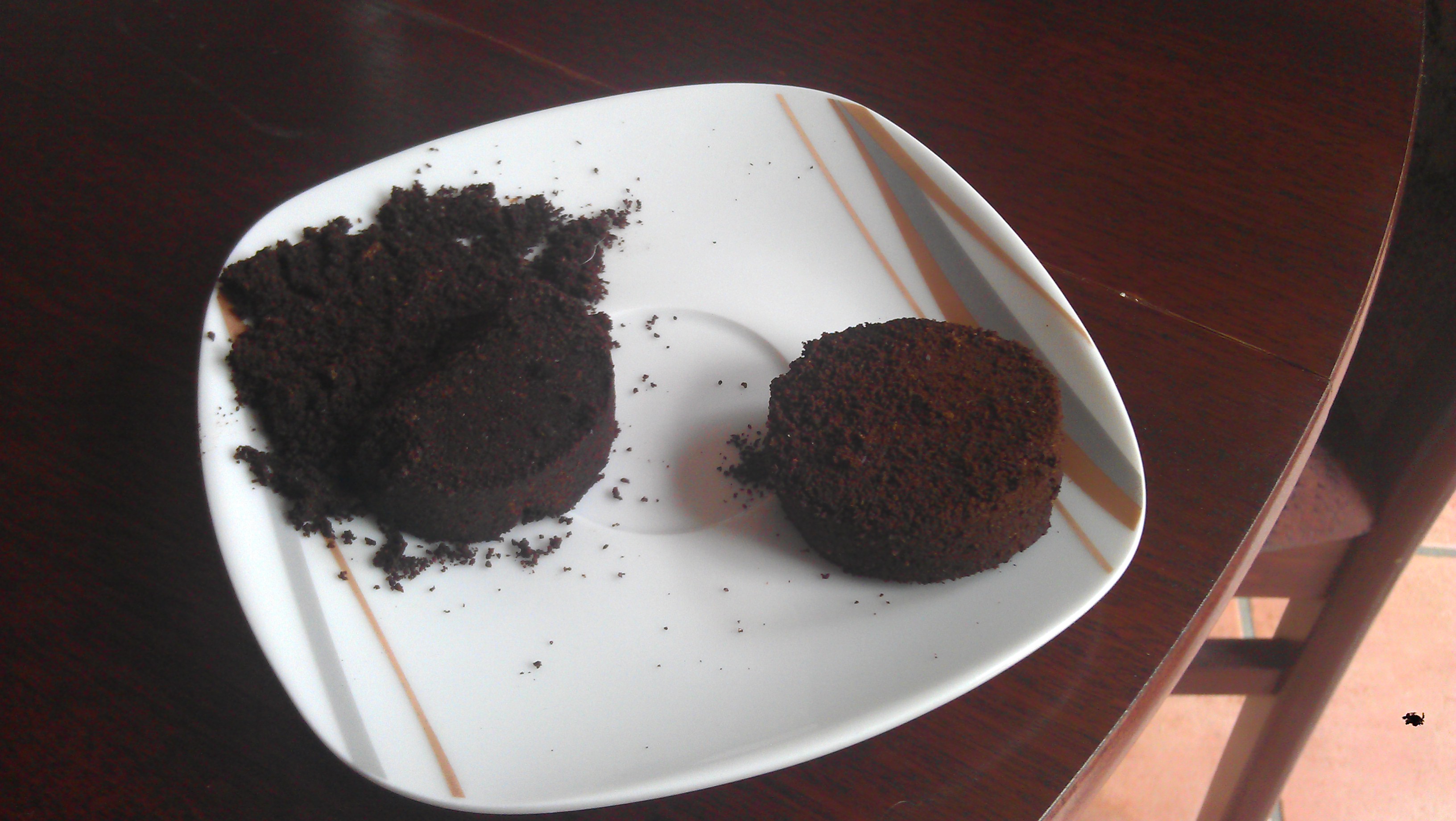

    Wieviel Sekunden mahlt das MW bei stärkster Einstellung und 2 Tassen? Wie dick ist dann der Puck? Kannst Du davon ein Bild einstellen?

    Die Maschine macht das seit etwa 2 - 3 Wochen. Das Pulver im Behälter sind schöne Kreise und recht fest, auch sehr Dunkel. Mahlen geschätzte 3-4 Sekunden. Ein Bild kann ich Montag mal reinstellen.
  • Hallo Community,
    Hier wie versprochen das Bild (Anhang)
