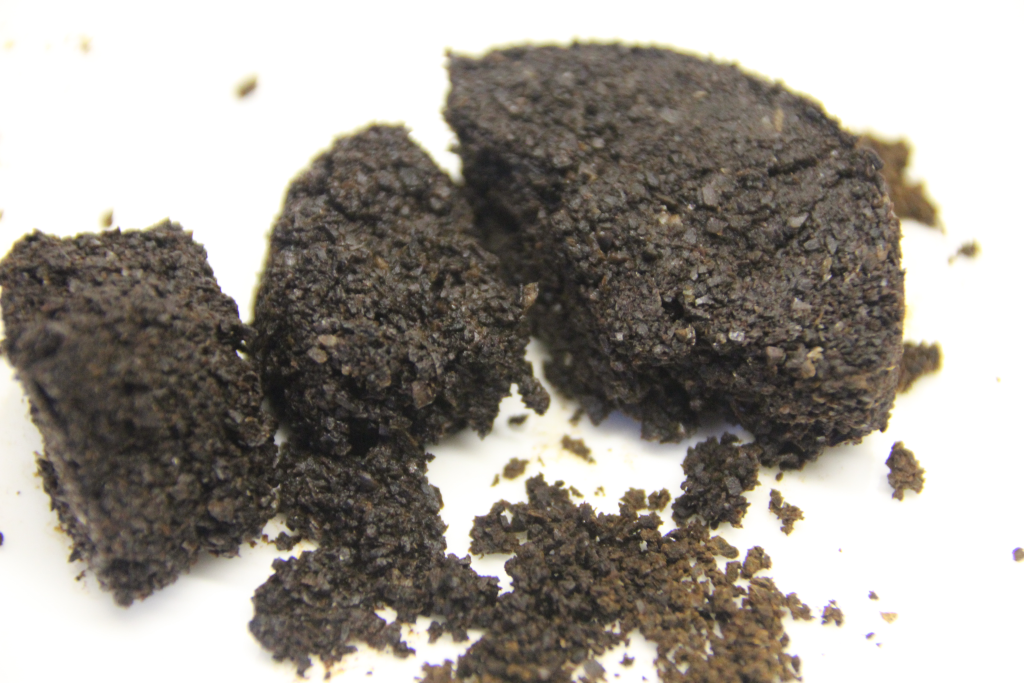

    Mir ist jetzt aufgefallen, dass die Trester lang nicht so fest sind wie früher und selbst auf Stufe 1 des Mahlwerks meiner Meinung nach zu grob.

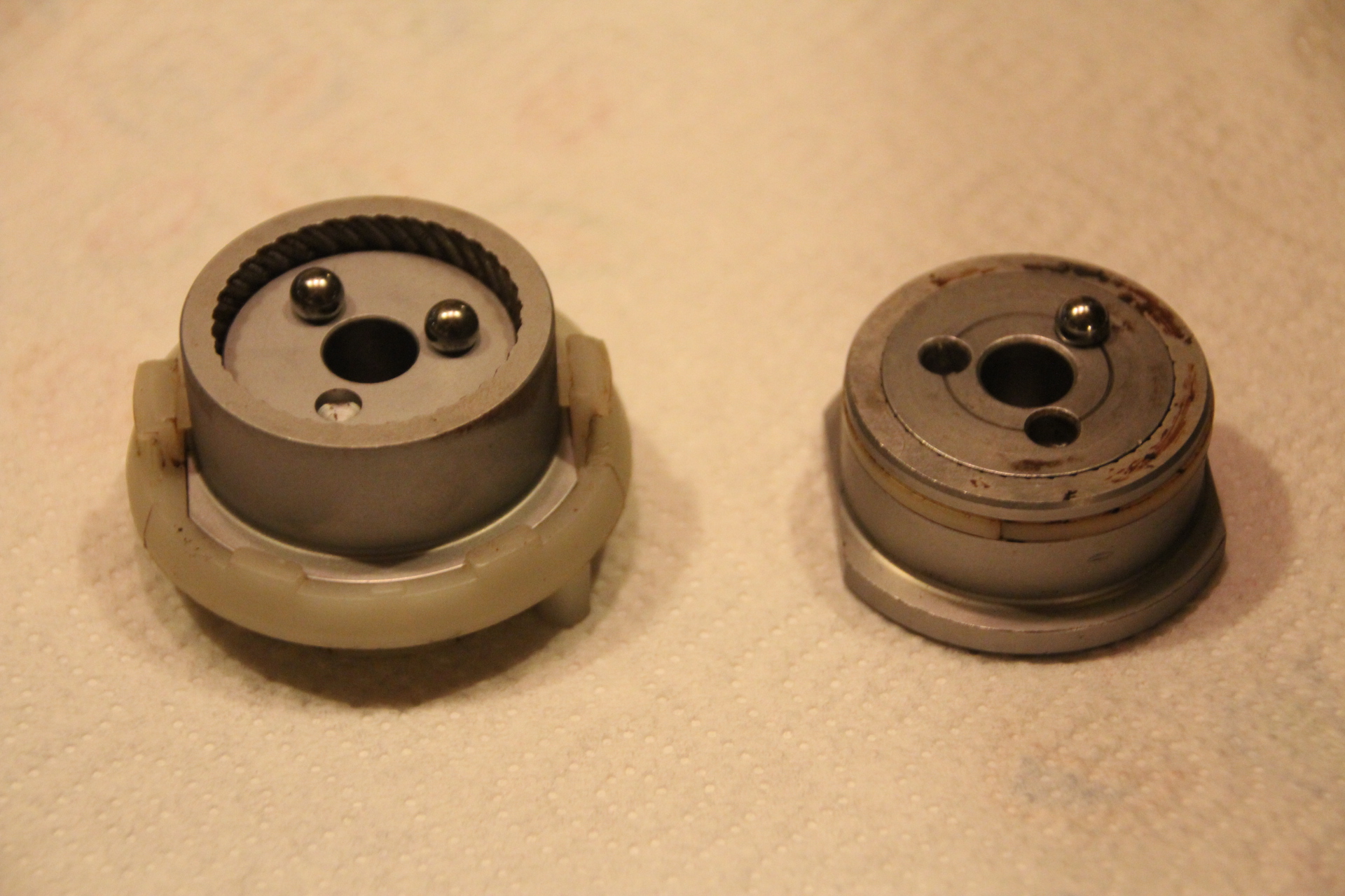

    Der originale (große) Mahlstein hatte noch einen Kunsstoffring, der neue nicht, weiss nicht obs was zu bedeuten hat.
    Bild vom Trester im Anhang - bitte um Eure Hilfe - danke
    Vom alten auf den neuen wechseln.

    Das geht leider nicht, da der neue Mahlstein keine Nut für den Ring hat. Jetzt frage ich mich, ob das vielleicht der falsche sein kann?
    Stimmt. War mein Fehler. Siehe Bild.

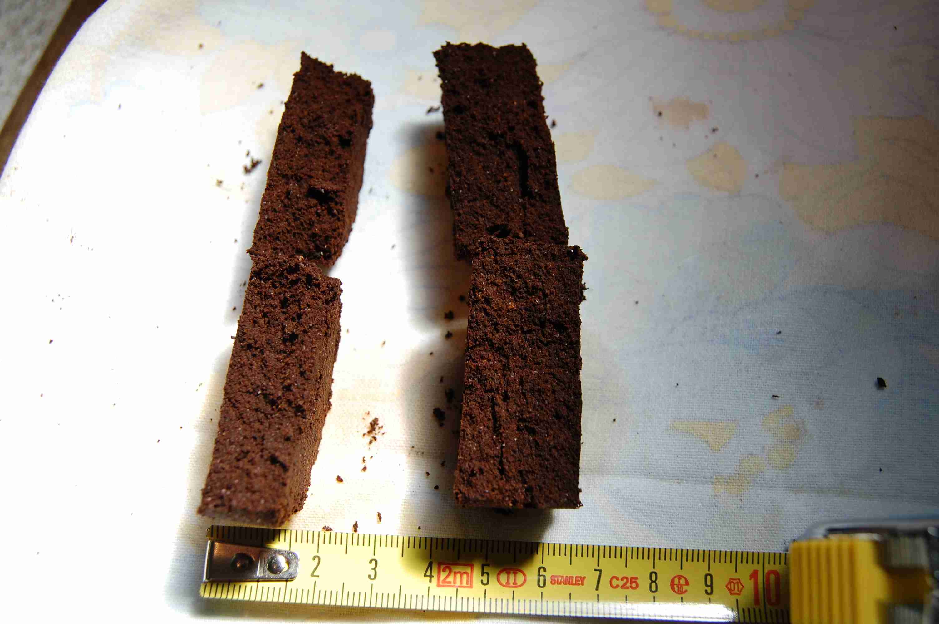

    So sollten die Pucks aussehen. Der rechte stärkste Einstellung und 2 Tassen. Siehe Bild.
    Wenn es über das Stellrad nicht feiner geht, musst Du es "innen" in der Grundeinstellung verstellen.

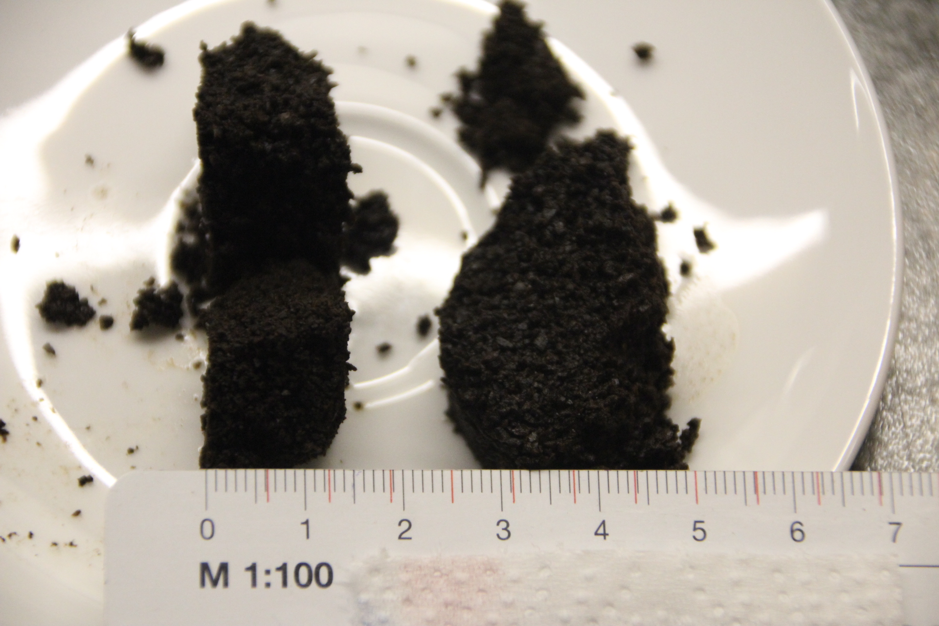

    Was soll ich sagen, Mahlgrad um 3 Zähne fein er gestellt - aber....
    Trester immer noch feucht und bröckelig, weit entfernt von den festen Tabs die man gewohnt ist.

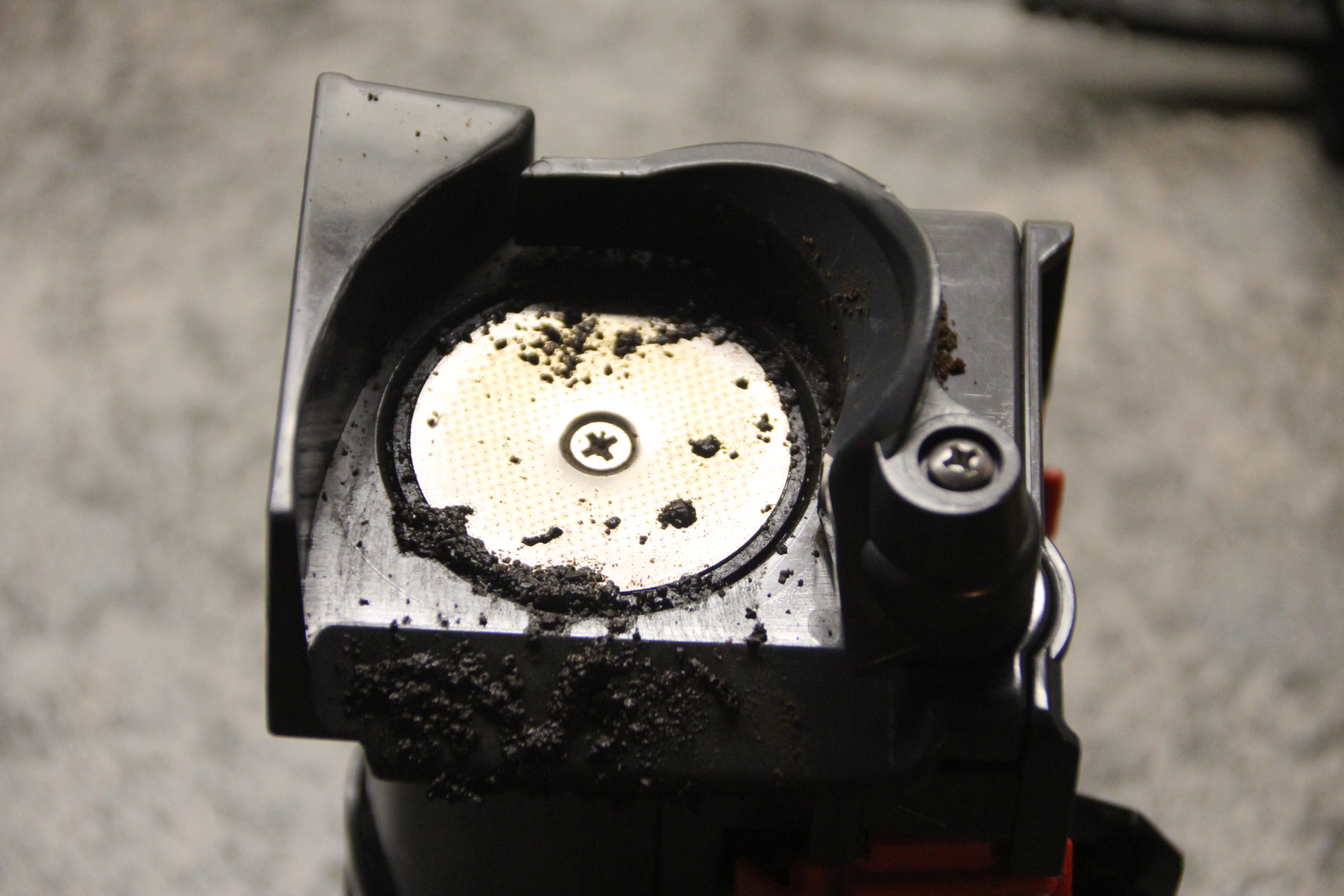

    Habe mal ein Bild gemacht, wies auf der Brühgruppe direkt nach dem Bezug aussieht.
    Hoffe Ihr habt noch Ideen....

    Hallo Forum,
    nach weiterer nächtlicher schrauberei habe ich festgestellt, dass der Ablauf für den schwarzen Schlauch vom oberen Brühkolben fast komplett mit Kaffeepulver dicht war.
    Wie kommt das dahin ??? oder ist das normal ???
    Bei der ersten Reinigung hatte ich den schwarzen Schlauch nur durchgeblasen, da habe ich gedacht da wäre alles frei.
    Das Kaffepulver in der Ablaufführung scheint neuer zu sein, da nichts schimmelig oder festgebacken.
    Bitte nochmal Info woran das nun liegen kann - danke

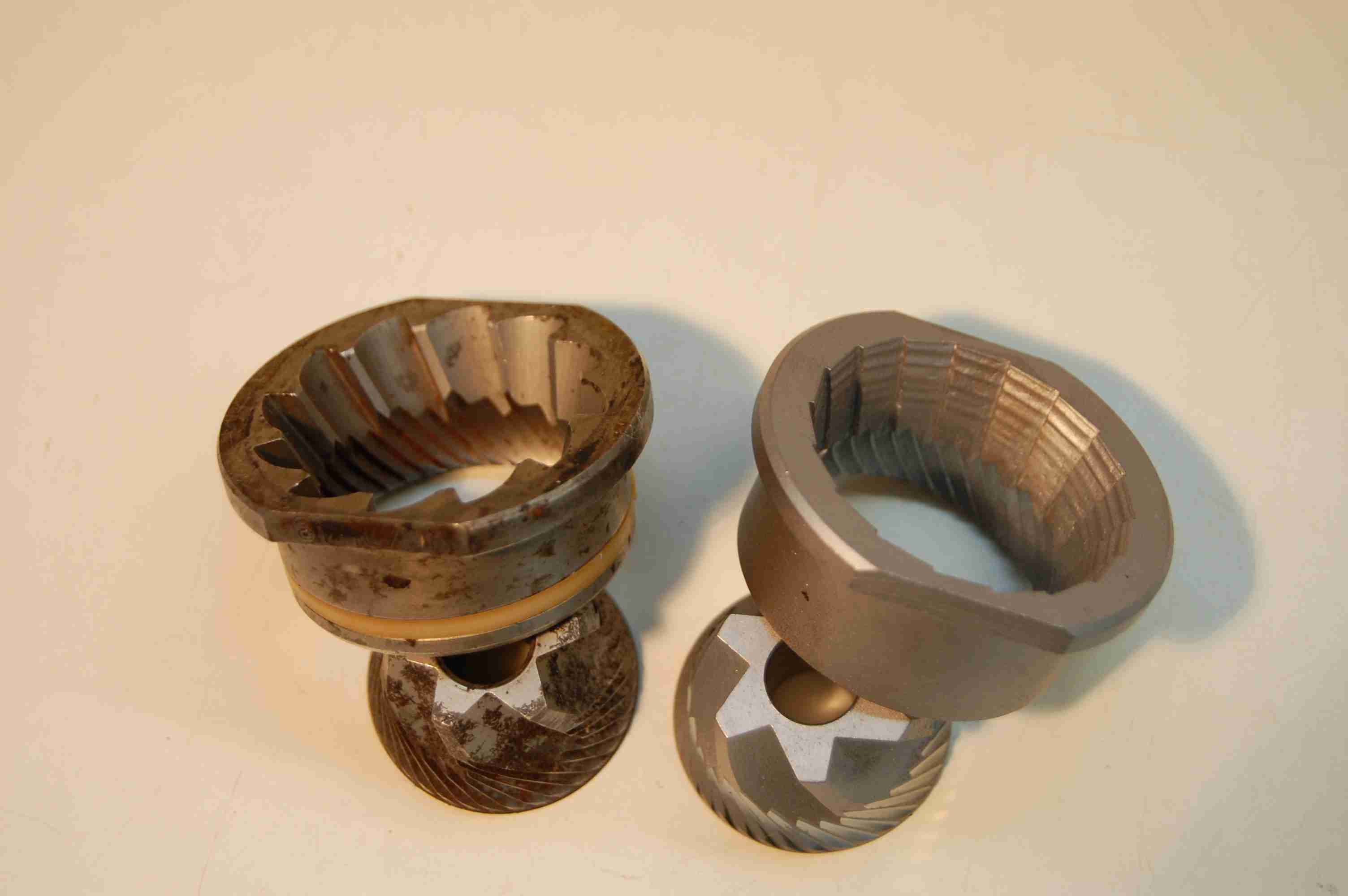

    Die neuen Mahlsteine sehen doch komplett anders aus als die alten. Sollen diese wirklich passen, dass wage ich zu bezweifeln.
    Bild zeigt links die neuen und rechts die alten Mahlsteine

  • Da rutscht der untere Mahlstein viel zu tief in den oberen rein. Das kann ja nicht passen.
    Mach mal folgendes: Die alten Mahlsteine wieder rein. MW 2-3 mal leer laufen lassen. Störungsanzeige ignorieren. Dann wieder Bohnen rein und Kaffee beziehen.
    Achtung: Verstellrad wieder zurück stellen. Vielleicht 3 Löcher auf fein. :1f644:
    Edit: Hasts ja schon gemacht :1f602: Ich kann mich Deiner Meinung nur anschliesen.
