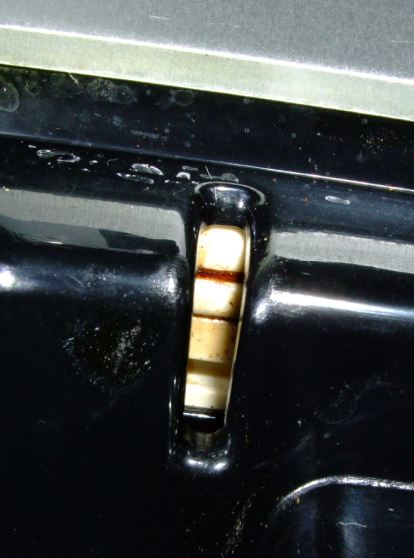

    ich habe den Sensor versucht mit q-tip's zu trocknen und mit einem Löffelstiel zu "drücken".
    Schien erst mal keine Auswirkung zu haben, es stand weiterhin "Kaffeesatz leeren" im Display.
    Wie von Geisterhand erkannte sie auf einmal "Kaffeebehälter fehlt" (Ich hatte die Schale ohne Aufbau hineingeschoben um die Schale fehlt Meldung zu überbrücken)
    Könnt ihr mir sagen ob der Sensor so aussehen muss oder ob dort was abgebrochen ist?
    Vielen Dank

  • Moin moin,
    ich glaube, ihr baucht dann dieses Teil neu: juraprofi.de/Jura-Ersatzteile/…a-Z5-Z7-und-X5::7174.html
    ich kann an der Schale jetzt keine "Abnutzung" sehen.
    Sieht der Schalter oben immer so aus? Fehlt evtl. was?
    Ich findet er sieht auch etwas verrostet aus, wenn man den ersten Schlitz so betrachtet. Vielleicht ist das das Problem?

  • Genau, vielen Dank. Habe ihn heute geordert.
    (Hab erst mal 20 Kaffee geschlürft um zu sehen ob er wieder hängt oder doch geht... aber hing wieder... also neu :1f609: )
