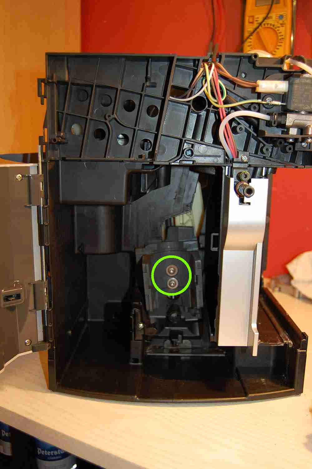

    ich bin neu hier und habe eine Frage zur De Longhi Prima Donna Avant ESAM 6700.
    Unsere Prima Donna ist von Mai 2011,und seit ein paar Tagen macht sie einige Mucken.
    1.Beim Kaffeebohnen mahlen springt die Tür bzw.Frontklappe auf...
    2.Beim öffnen der Frontklappe,d.h.wenn kein Kaffee gemahlen wird um eventuell die Brühgruppe zu säubern,ist die Brühgruppe hochgefahren.Ich kann die BG. dann nicht herausnehmen.Das war vorher nicht,vllt.springt deshalb auch die Türe auf ??
    Kann mir jemand einen Tipp geben,bzw.hat noch jemand so ein Problem ??
    Danke schon mal im voraus
    Knopsi

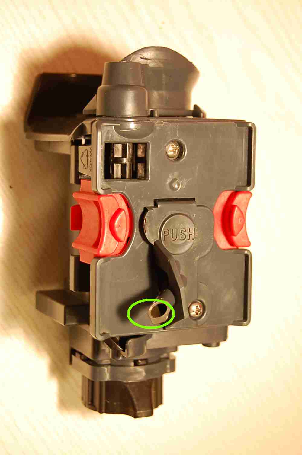

  • 1. Hatte ich so noch nicht. Aber schau mal ob die beiden Schrauben hinter der Brühgruppe an der Aufnahme fest sind. Ist die Feder vom Kaffeeeinlauf im Innern der Servicetür noch ganz? Der Trichter muss federn.Du könntest am Auslauf der Brühgruppe etwas abfeilen.
    2. Die Brühgruppe kannst Du nur entnehmen wenn die Maschine abgeschaltet ist.

    Vielen Dank für deine schnelle Antwort.Und die Topp Bilder
    Die Feder funktioniert tadellos,auch die Schrauben habe ich überprüft,sitzen fest.
    Nun muss ich zu meiner Schande gestehen,das ich der Felsenfesten Meinung war,das ich die Brühgruppe auch im Eingeschalteten Zustand herraus nehmen kann.Ich habe eben nochmal die Betriebsanleitung durchgelesen.Da steht drin... Nur im Ausgeschalteten Zusand lässt sich die BG entfernen.
    Nun was soll ich sagen...Wer lesen kann,ist klar im Vorteil.
    Also wie gesagt,nochmals vielen Dank
