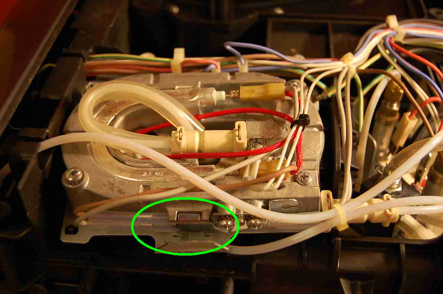

    Grüner Kreis = Thermosicherungen am Thermoblock.
    Hat er wirklich alles gemessen? :floet:

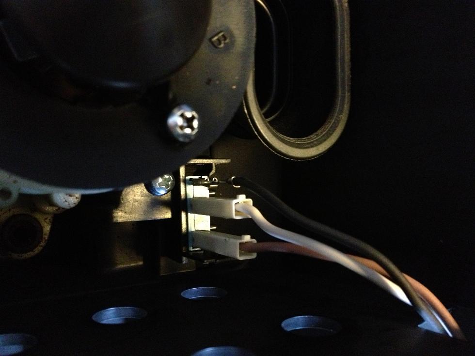

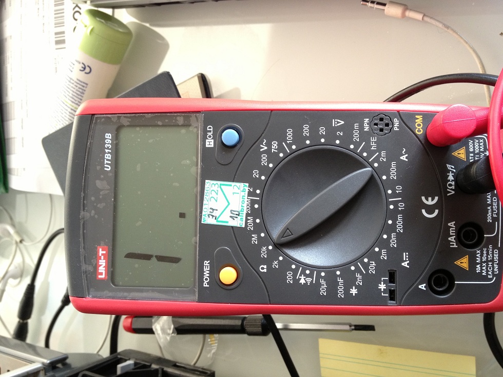

    Hier noch ein Foto von unserer neuesten Errungenschaft :nicken:
      228,15 kB, 980×735, 699 mal angesehen
  • Stellt den Drehschalter des Messgerätes auf das Zeichen Diode, unter der 200 Ohm.
    Haltet die Prüfspitzen zusammen, dann mus das Gerät einen Piepston abgeben, das heißt Durchgang.
    Genau so messt ihr die Temperatursicherungen mit 2 Büroklammern am abgezogenen Stecker, wenn es dann auch piept, in Ordnung.
    200 heißt bis 200 Ohm
    2k heißt bis 2000 Ohm
    20k heißt bis 20000 Ohm und so weiter.
    Da haut der Peter was durcheinander. Die Büroklmmern nimmt man bei den Temperatursensoren, allerdings muss man da das Messgerät auf 2M stellen, also noch eins weiter als auf dem Bild.
