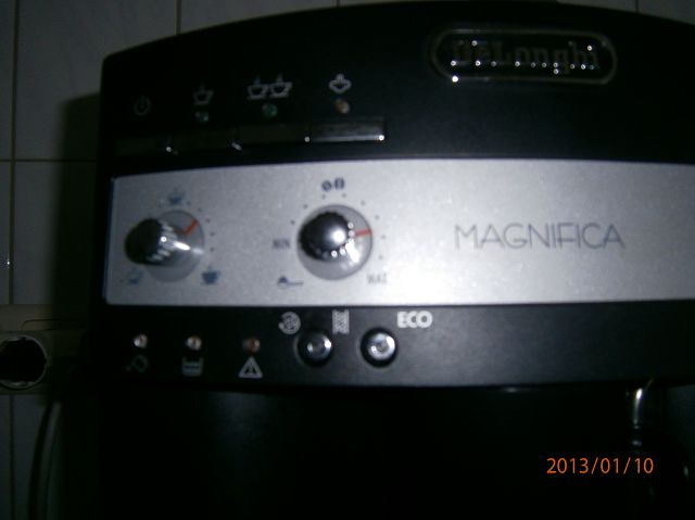

Ich brauche Hilfe bei der Fehlerbeseitigung. Meine Maschine läuft nicht mehr wie vorgesehen. Es begann damit, daß manchmal die Taste für zwei Tassen nicht funktionierte. Dann leuchtete sporadisch die Lampe für die Benutzung von vorgemahlenem Kaffee (Umgehung des Mahlwerks). Schliesslich ließ sich die Maschine manchmal nicht mehr ein oder ausschalten. Wenn sie dann aber läuft, funktioniert alles scheinbar normal. IC auf der bedienplatine wurde bereits getauscht. Die Taster sind ohmisch in ordnung. Steckverbinder und Kabel nach Messung scheinbar auch o.k. Wenn ich den Netzstecker einstecke, macht die Maschine immer die selbe normale Geräuschsequenz und alle Lampen gehen zum Test für ein paar Sekunden an. Das ist immer das gleiche, ob sie sich nun danach einschalten läßt oder nicht. Lohnt es sich trotzdem, eine neue Bedienplatine einzubauen?
