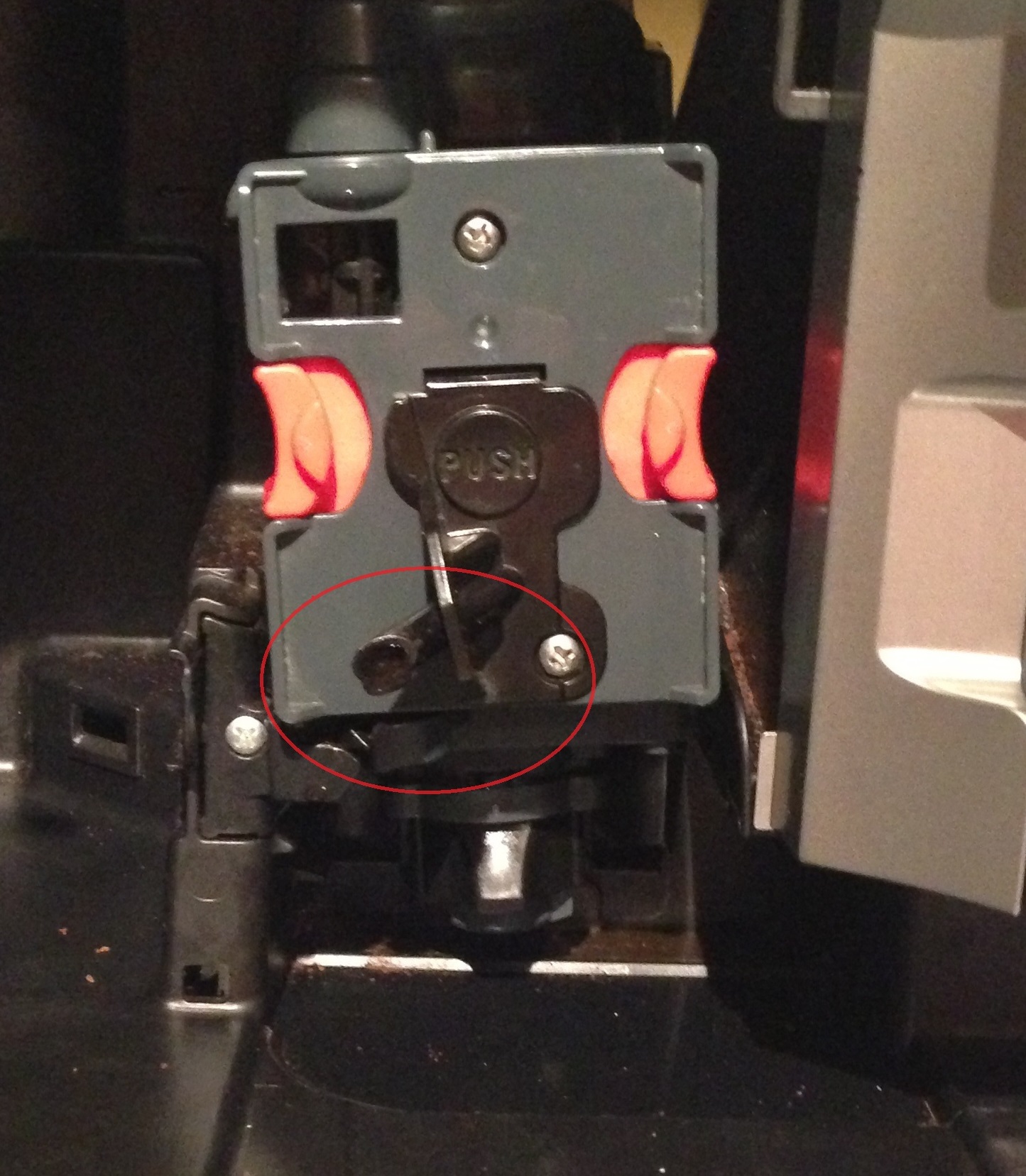

    1. Aus der Brühgruppe läuft aus dem schwarzen Stutzen nach Bezug Wasser aus. Hier bin ich ratlos. Der gelb/orange Brühkopf ist trocken, das Sieb in der Brühgruppe habe ich separat noch mal saubergemacht.

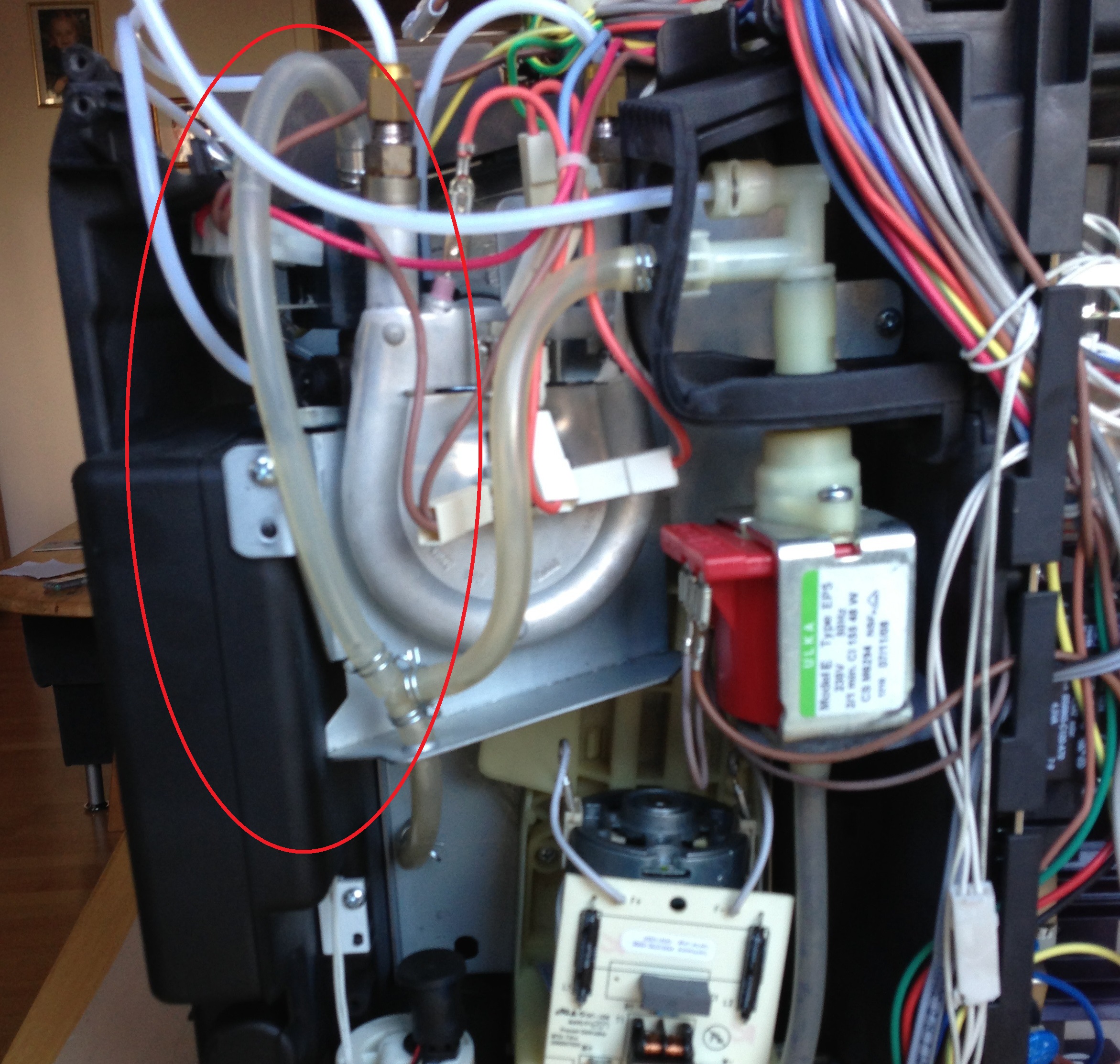

    2. aus dem linken Schlauch (Solenoidventil - habe ich hier aus dem Forum gelernt) läuft viel Wasser nach dem Bezug bzw. beim Spülen. Das habe ich allerdings erst gesehen nachdem ich die Seiten- und Rückblende demontiert hatte und Kaffe gezogen habe.
    Ein neues Ventil kostet ja nicht die Welt und damit sollte wohl Problem 2 behoben sein. Bei dem ersten Problem habe ich tatsächlich keine Idee mehr was ich machen könnte.
    Ich denke das ist normal. Aus dem Stutzen kommt bei einem Bezug der Kaffee heraus.
    Da wird das Magnetventil defekt sein. Prüf mal vorab ob überhaupt Spannung am MV ankommt. Ich denke aber das MV ist defekt.
