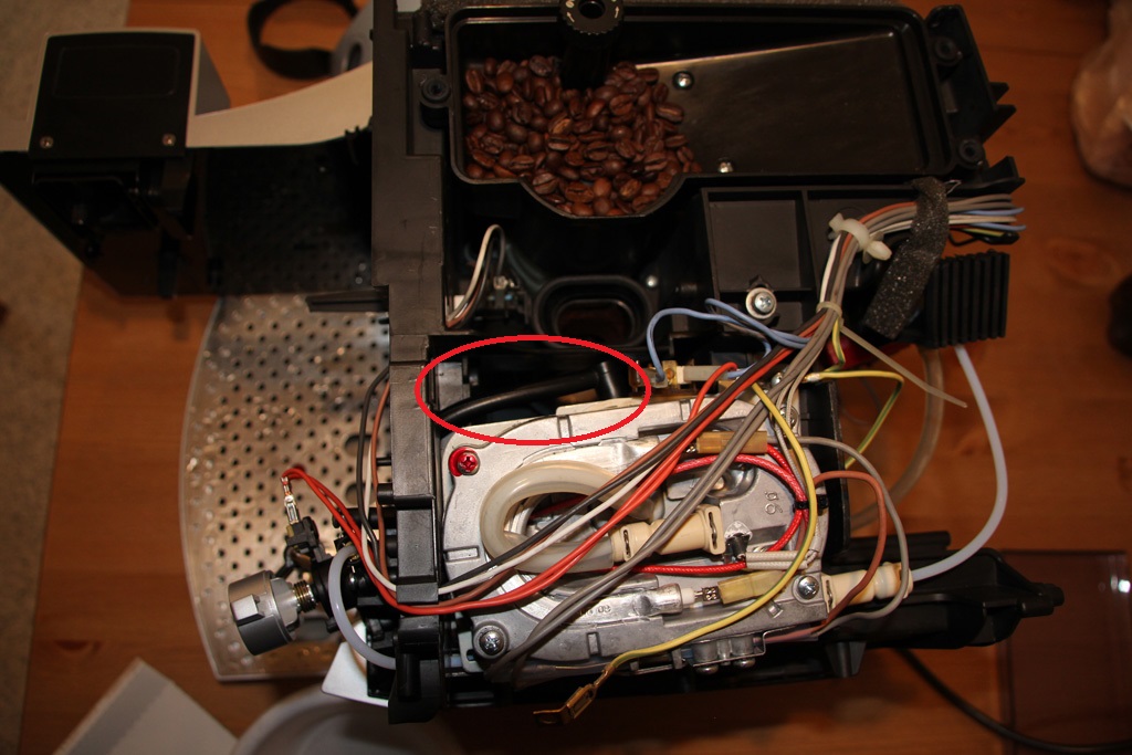

    Vorhin hatte ich endlich mal die Gelegenheit und habe das gute Stück auseinander genommen.
    Dabei ist mir aufgefallen dass hier der Schlauch nicht aufgesteckt war:
    War schon voller Vorfreude dass ich den Übeltäter so schnell gefunden hab, alles wieder zusammengeschraubt und ausprobiert.... jedoch gab es den gleichen Fehler wieder :1f612:

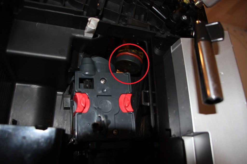

    Als ich Heißwasser beziehen wollte ist mir aufgefallen dass das Wasser hier ausläuft:
    Da spritzt das wasser genüsslich heraus, und aus der Düse kommt fast gar nichts raus.
    Jemand ne Idee was ich dagegen machen kann? Alle Schläuche die ich bisher gefunden habe sehen gut und dicht aus.

  • Den selben Fall hatte ich gerade bei unserer Arbeitskaffeemaschine.
    Der schwarze Gummischlauch war leicht verstopft und dessen Ablauf komplett zu. Das wuerde auch erklaeren warum er bei Deiner Maschine lose war.
    Gummischlauch rausziehen und reinigen.
    Ablauf abschrauben und reinigen.

    Beim Heißwasser beziehen wird das Wasser immer noch durch den Brühkolben gedrückt und landet rechts auf der Brühgruppe...
    Müsste der Brühkoblen nicht "dicht" machen wenn ich Heißwasser beziehen will?

  • Nach langer Zeit habe ich mal wieder die Zeit gefunden mich mit der Maschine zu beschäftigen.
    Nachdem das große Wartungsset angekommen ist, habe ich heute den Thermoblock inkl. des Brühkolbens ausgebaut.
    Ich schätze mal das Problem liegt im Brühkolben, denn wenn ich das richtig gesehen habe läuft das Wasser aus dem TB erst in den Brühkolben, dort gibt es ein "T" Stück (ein kleines Bauteil dass man aus dem Brühkolben ziehen kann, direkt da wo der Schlauch aus dem TB angeschlossen wird).
    An diesem "T"-Stück wird das Wasser normal runter in den Brühkoblen gedrückt.
    Am anderen Ende dieses Teiles wird der Schlauch für das Heiß-Wasser angeschlossen.
    Ich habe mal sämmtliche (außenliegenden) Dichtungen getauscht, jedoch ohne Erfolg.... :2639:
    Das Problem besteht weiterhin...
    In diesem "T"-Stück selber liegen auch noch Dichtungen, da weiß ich allerdings nicht wie ich die rausbekommen soll :1f612:
    Jemand noch nen Vorschlag?
