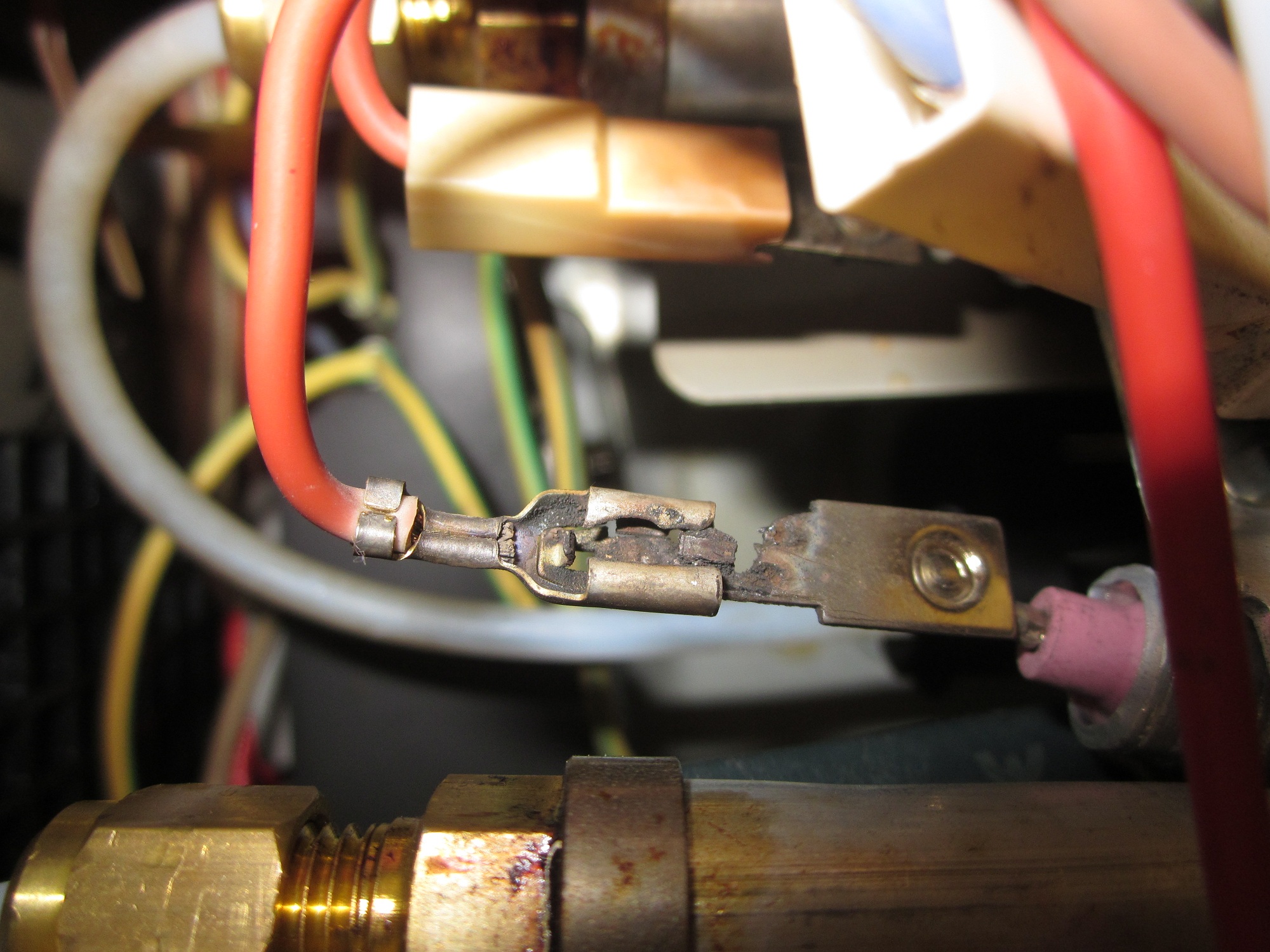

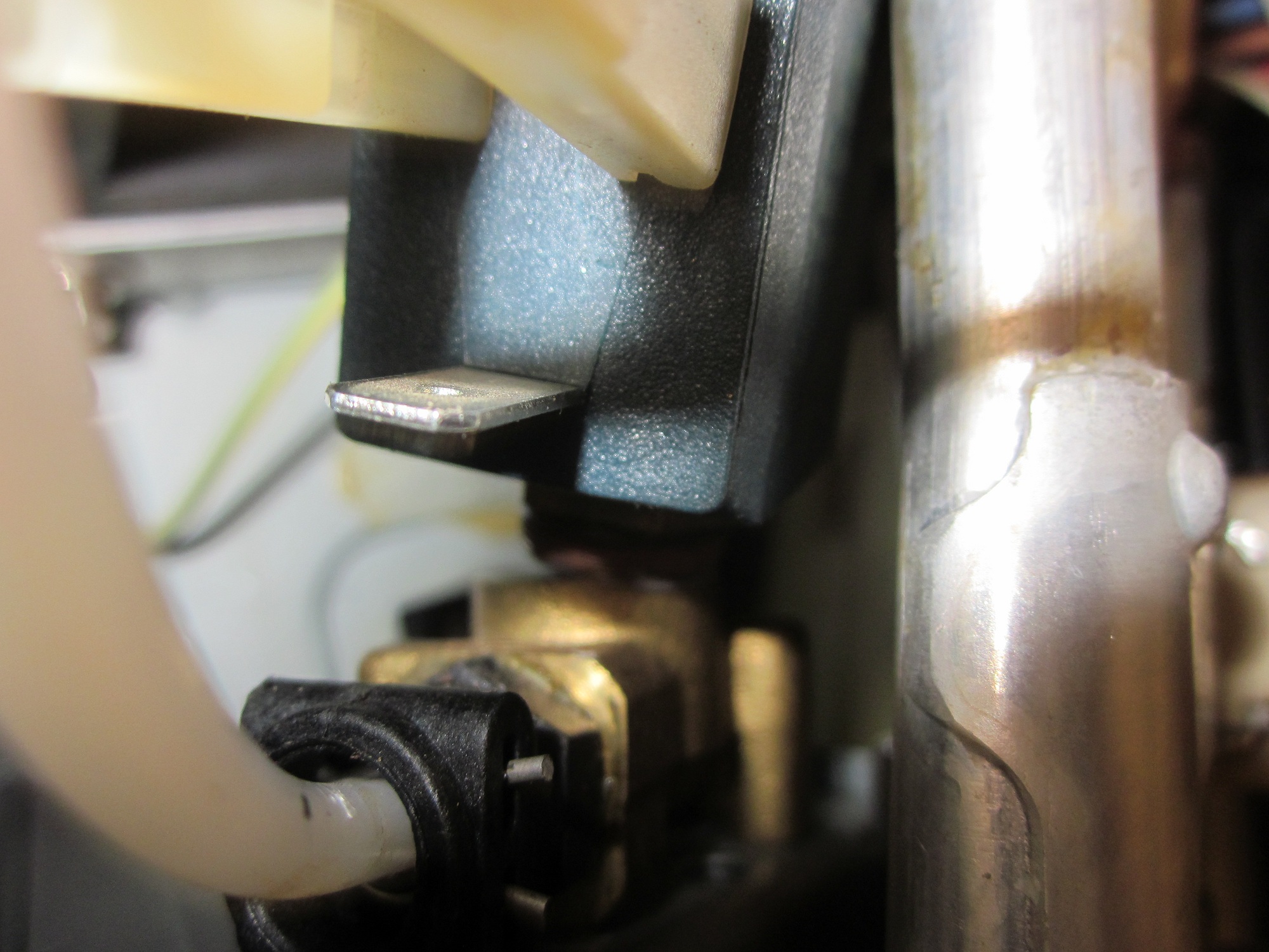

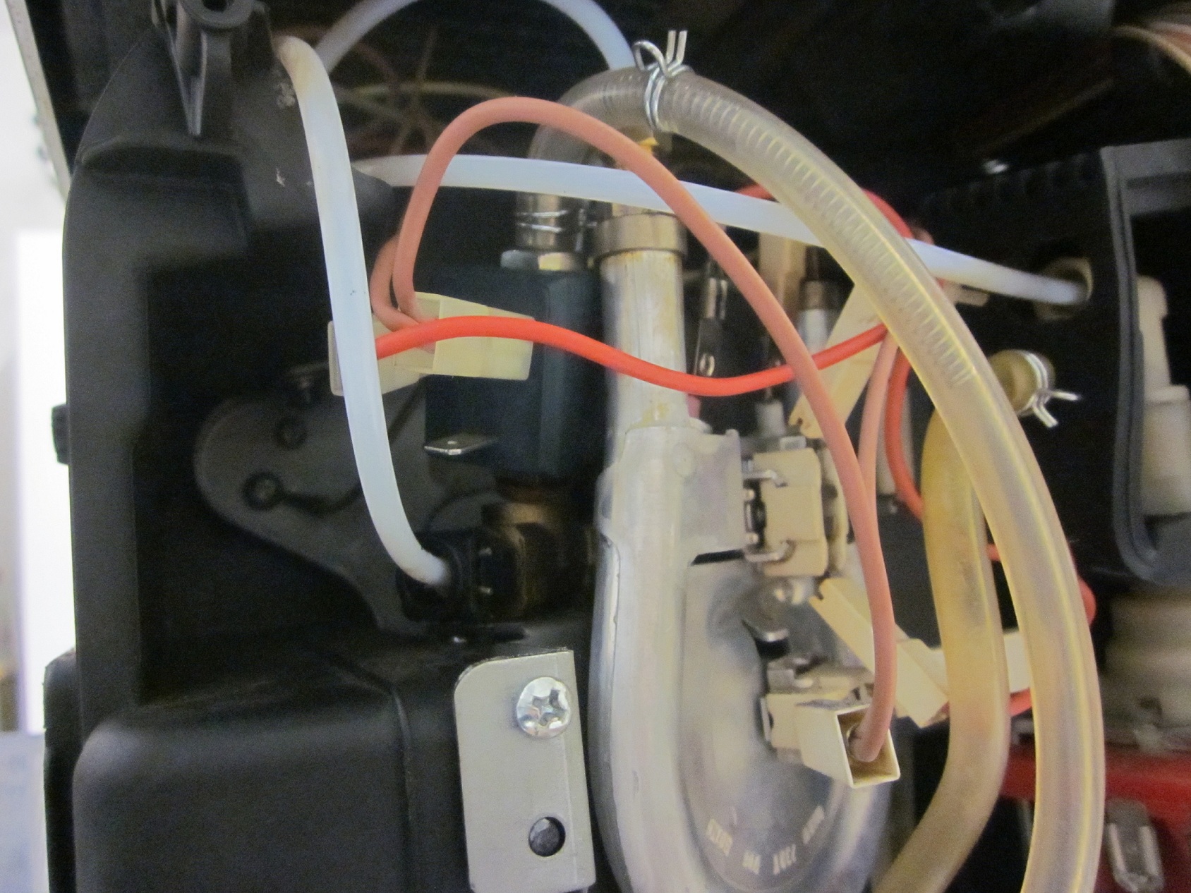

Also scheint die Dampfheizung kaputt zu sein. Beim aufschrauben fiel mir dann folgendes auf:
Das Solenoidventil ist auseinander geflogen und der eine Stromanschlanschluss vom Heizelement Schnelldampf ist teilweise weggerostet. Siehe Fotos.
