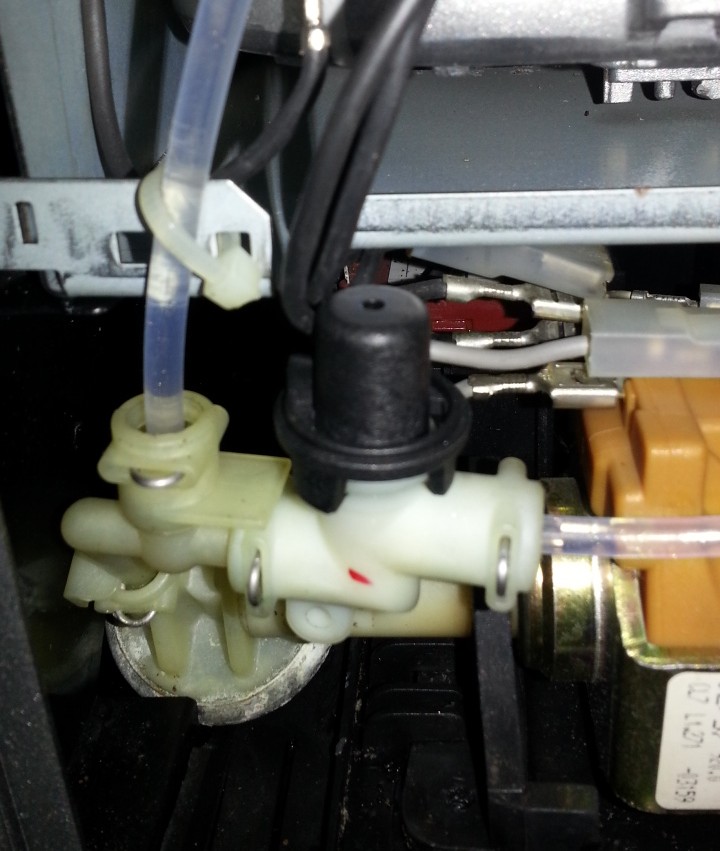

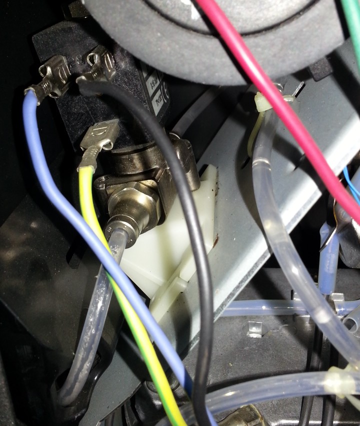

  • Hallo Helmut,
    habe die Maschine gestern erst bekommen ( gebraucht gekauft ) und alles funktioniert halt beim ersten Check, bis eben auf den Dampfdruck. Natürlich werde ich heute die Maschine erst mal in Ruhe öffnen und nachsehen, ob ich augenscheinlich was finde, aber ich denke mal anhand der identischer Fehlerbeschreibung anderer User mit gleichem Problem hier im Forum, wird es sehr wahrscheinlich wohl an den o. aufgeführten Teilen liegen.
    Diese beiden Teile sollten es doch sein ( siehe Anhang )
    Problem ist nur, dass ich keinen Ovalkopfschlüssel habe, um die Rückwand zu öffnen, den ich eigentlich auch erst bestellen muss, bzw. mit den genannten Teilen mitbestellen wollte. Irgendwo habe ich aber auch gestern noch einige Tipps gelesen, wie man notfalls die Ovalkopfschrauben auch ohne Spezialschlüssel aufbekommt. Muss ich nachher mal versuchen, mir da was zu basteln.
    Gruß Hans
