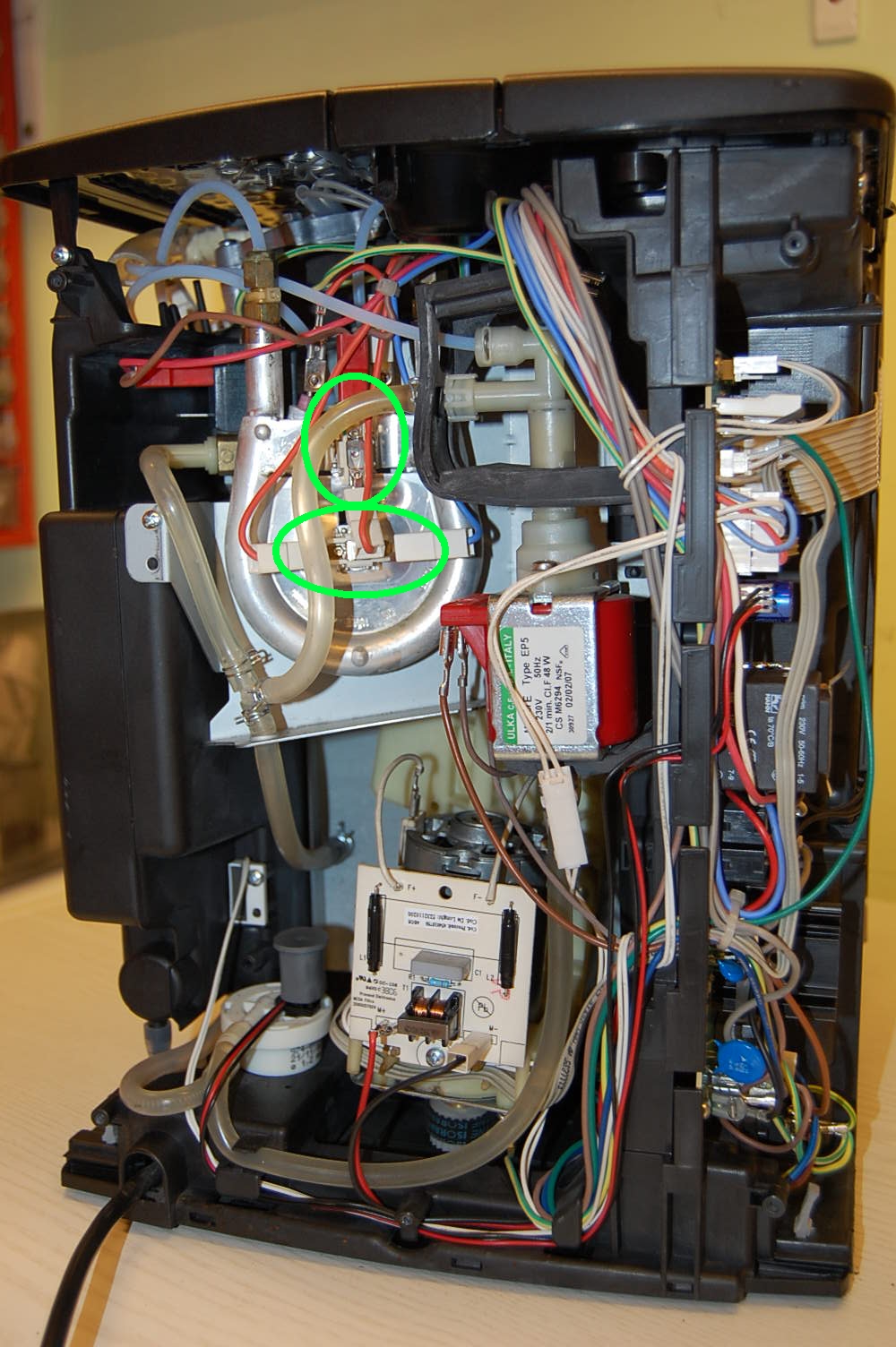

Ich habe bei meiner Maschine auch den Fehler mit der Störung.
Nun habe ich den Thermoblock mal durch gemessen und er kommt auf 84,1 Ohm,der Durchlauferhitzer auf 54 Ohm.
Kann ich davon ausgehen das der Thermoblock in die Tonne gehört und ein neuer her muss oder ist der Grund für die Störungsanzeige doch ein anderer?
Im übrigen funktioniert das Milchaufschäumen leider auch nicht so richtig.Es wird zwar Milch angesaugt aber es fällt wieder ab und es kommt nur eine geringe Menge vorn raus.
