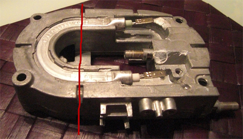

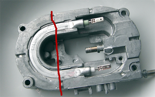

  • So, habe gestern also den Test mit Zitronensäure durchgeführt. ESAM Thermoblock, Alu.
    Test 1: ca. 90°C, 25min, 6%ige ZS-Lösung:
    Test 2: kochendes Wasser, 25min, 6%ige ZS-Lösung:
    Was sieht man? Auf den schlechten Bilder gar nichts, in der Realität auch nicht mehr. Links jeweils die "behandelte" Seite, rechts Normalzustand. Nach Test 1 konnte ich keine Verfärbung der Oberfläche erkennen, nach Test 2 eine leichte Dunkelfärbung und mattere Oberfläche, aber kein deutlicher Angriff des Materials. An dieser Stelle sei erwähnt: Der Test ist nicht 100% realitätsnah, denn es fehlt die Eiwirkung des Kalk über längeren Zeitraum (also der Intervalldauer, bis eine Entkalkungsmldung ausgegeben wird). Somit habe ich natürlich eine unbelastete Aluminiumfläche. Der Test wäre sonst sicherlich anders ausgefallen, Ergebns ist aber, dass die 6%ige ZS-Lösung allein dem Alu recht wenig schadet,
