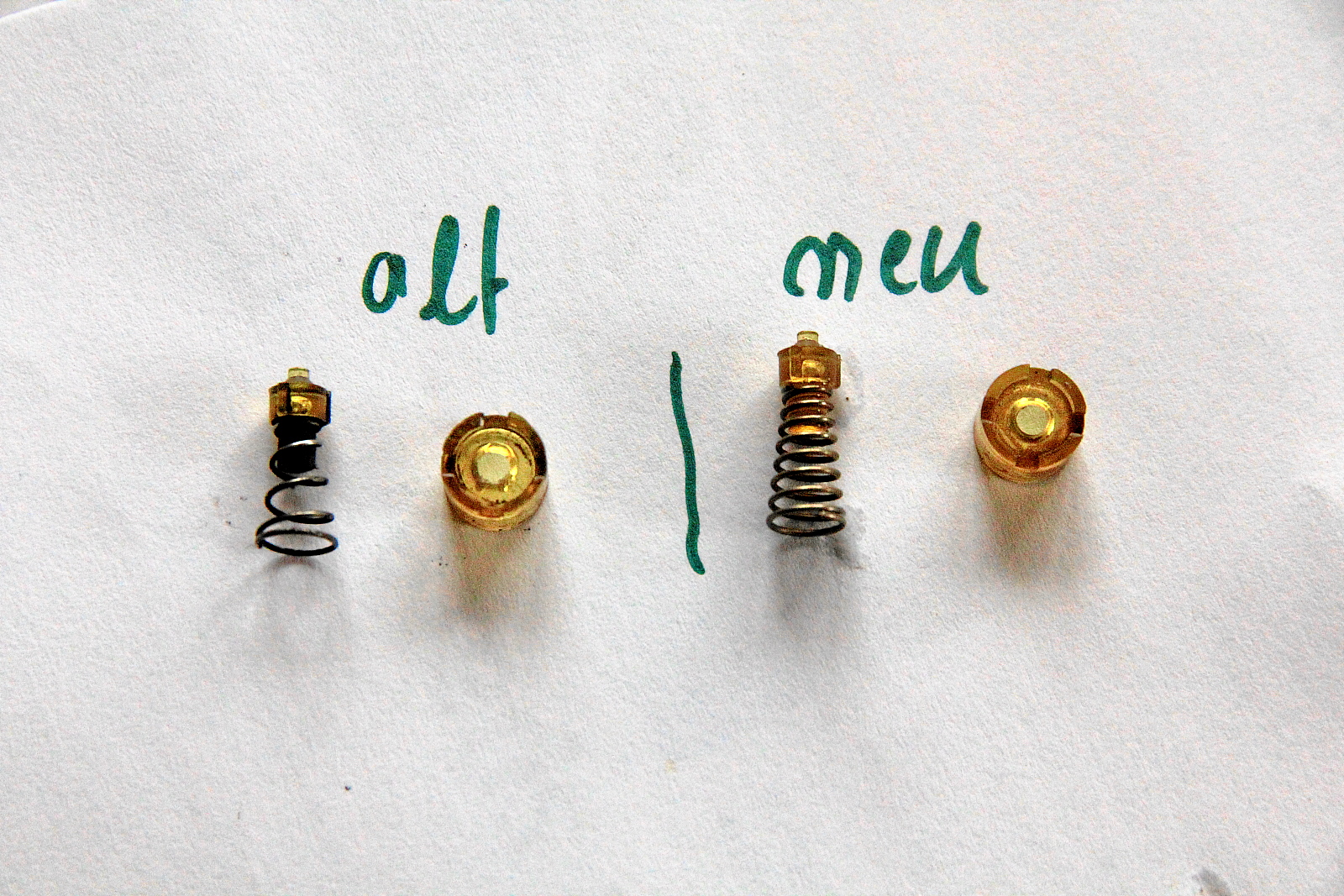

      nach dem ich mich mit den Antworten nicht so richtig "anfreunden" konnte, habe ich mal die Brühgruppe meiner ESAM 3550 zerlegt und die Teile mit der Brühgruppe der ESAM 3300 verglichen. Und siehe da es gibt ihn, den kleinen Unterschied,
      es ist die Druckfeder des Cremaventils.
      Kann sein, dass diese im Zusammenhang mit dem werksmäßig eingebauten Druckregler eingebaut wurde.
      Nachtrag: die Feder hat die Teile-Nummer 6132112200 (BND)

      Habe aber auch gelesen, das einige nach dem umbau auf den Membranregler ein Pfeifen hatten, kann es hiermit zusammen hängen, das die Ventilfedern für das Cremaventil unterschiedlich sind ?
      Und weiß jemand ob es ev. möglich ist das Cremaventil auf die verschleißärmere Variante der Saeco mit Glaskugel umzubauen ?
