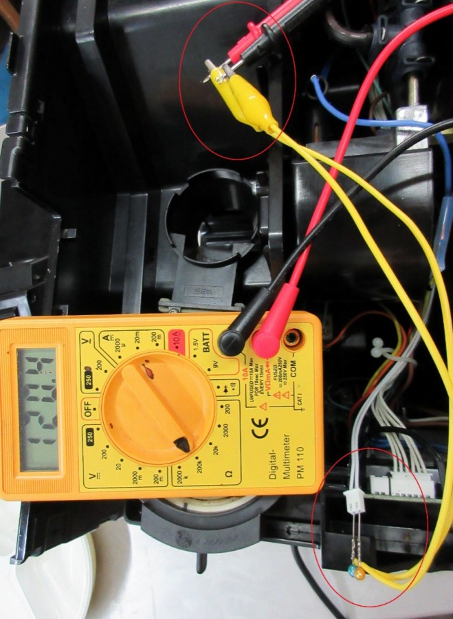

  • Altes Thema. Aber:
    Ich glaube es zeigt an dass die Heizung defekt ist bzw.
    die Elektronik, weshalb die Heizung nicht heizt.
    Bei abgezogenen Stecker der Heizung beginnt nach einiger Zeit eine Art Lauflicht,
    was durch den nicht kleiner werdenden Widerstand des NTC erklärbar wäre,
    weil der sich nicht erhitzt. :1f609:
    Dieser hat bei normaler Raumtemperatur die üblichen ungefähr 100 Kilo-Ohm.
    Nach aufstecken der Phase zur Heizung war das "Lauflicht" weg
    und das Gerät tat seine Arbeit.
    In der BedA. steht immer Sytemfehler.
