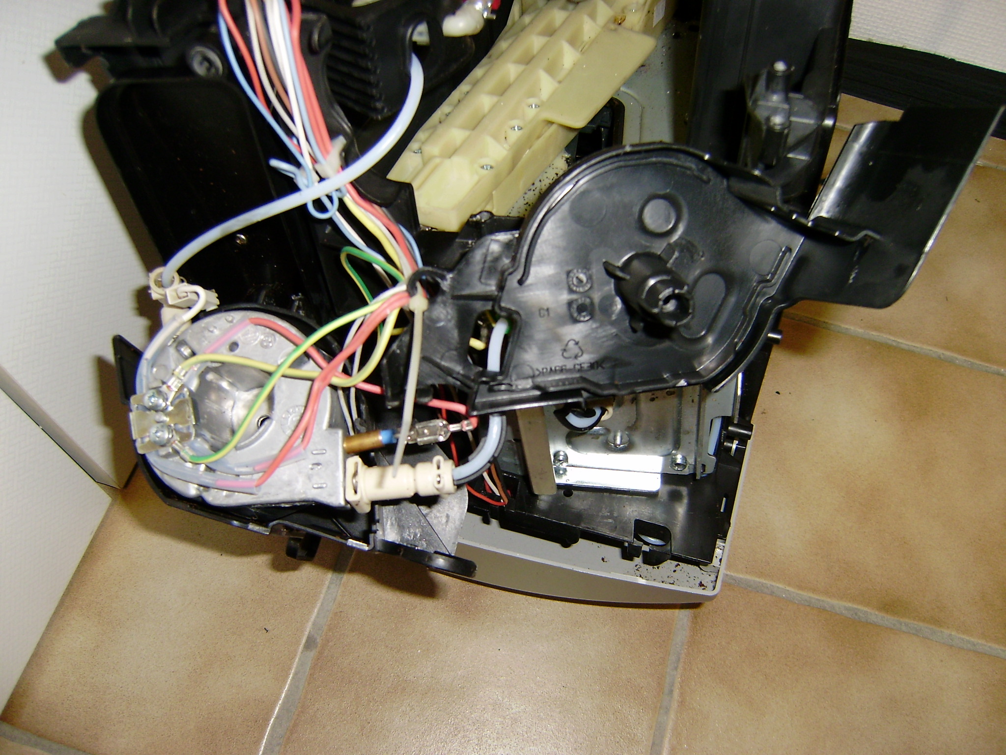

    2. Die Maschine nach der Anleitung öffnen. Dass der Thermoblock nicht mehr mit dem Brühkolben direkt verbaut ist ist auf meinen schon eingstellten Bildern
    ersichtlich.
    3. Deshalb die Schlauchverbindung am Brühkolben lösen.
    4. Der Thermoblock befindet sich hinter der Abdeckung von Bild 1

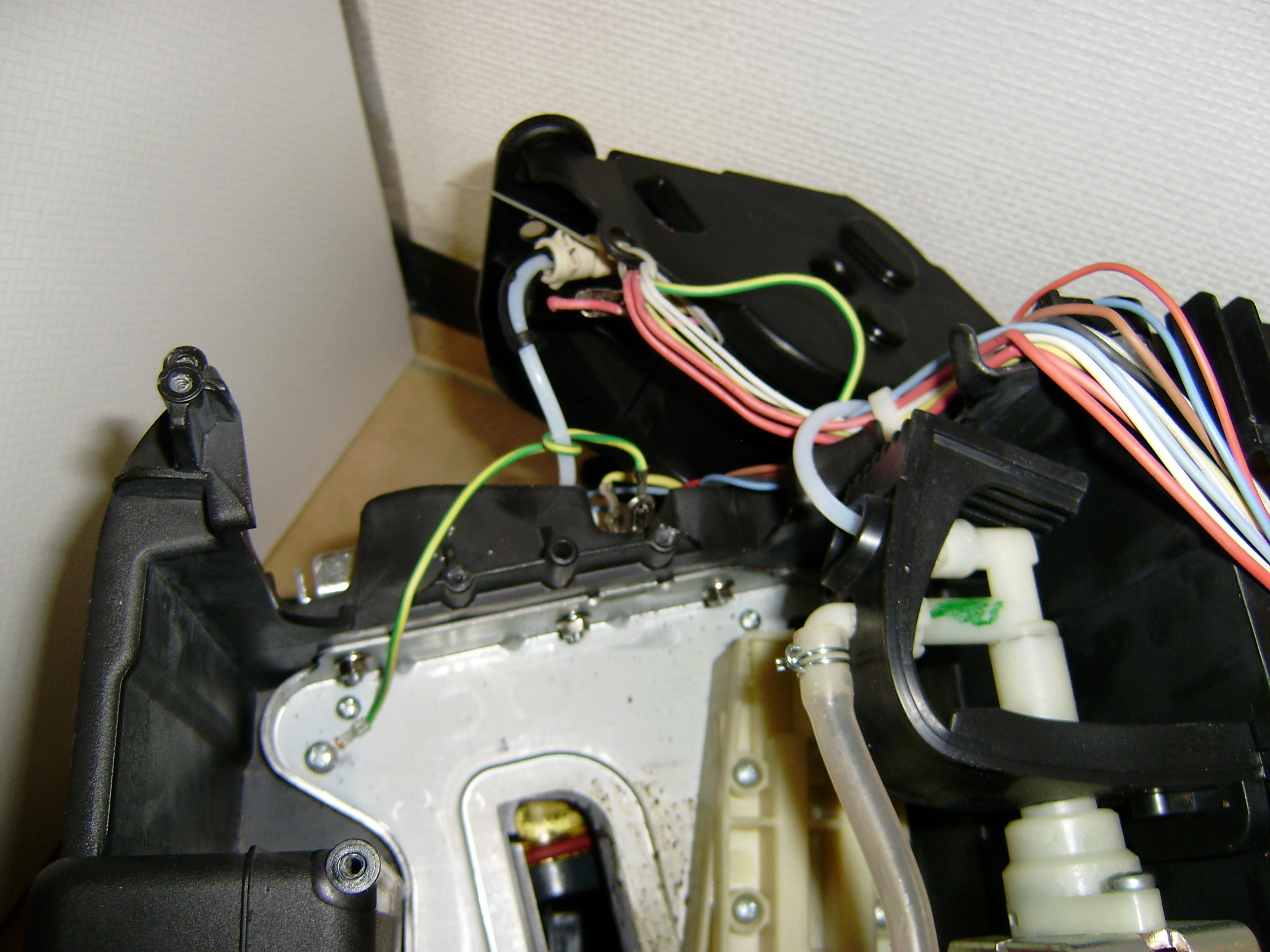

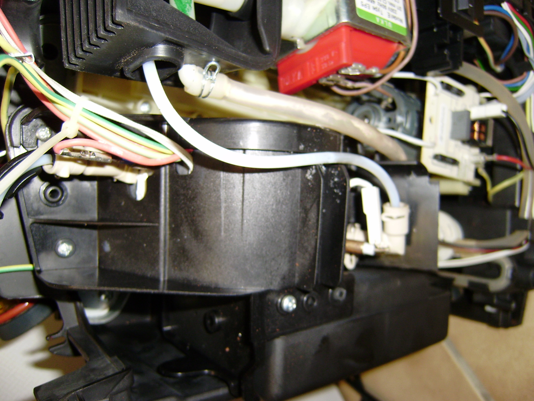

    5. Nach lösen der Schrauben von der Abdeckung lässt sich der Thermoblock mit der Verkleidung ganz einfach nach oben wegklappen (Bild2 und 3).

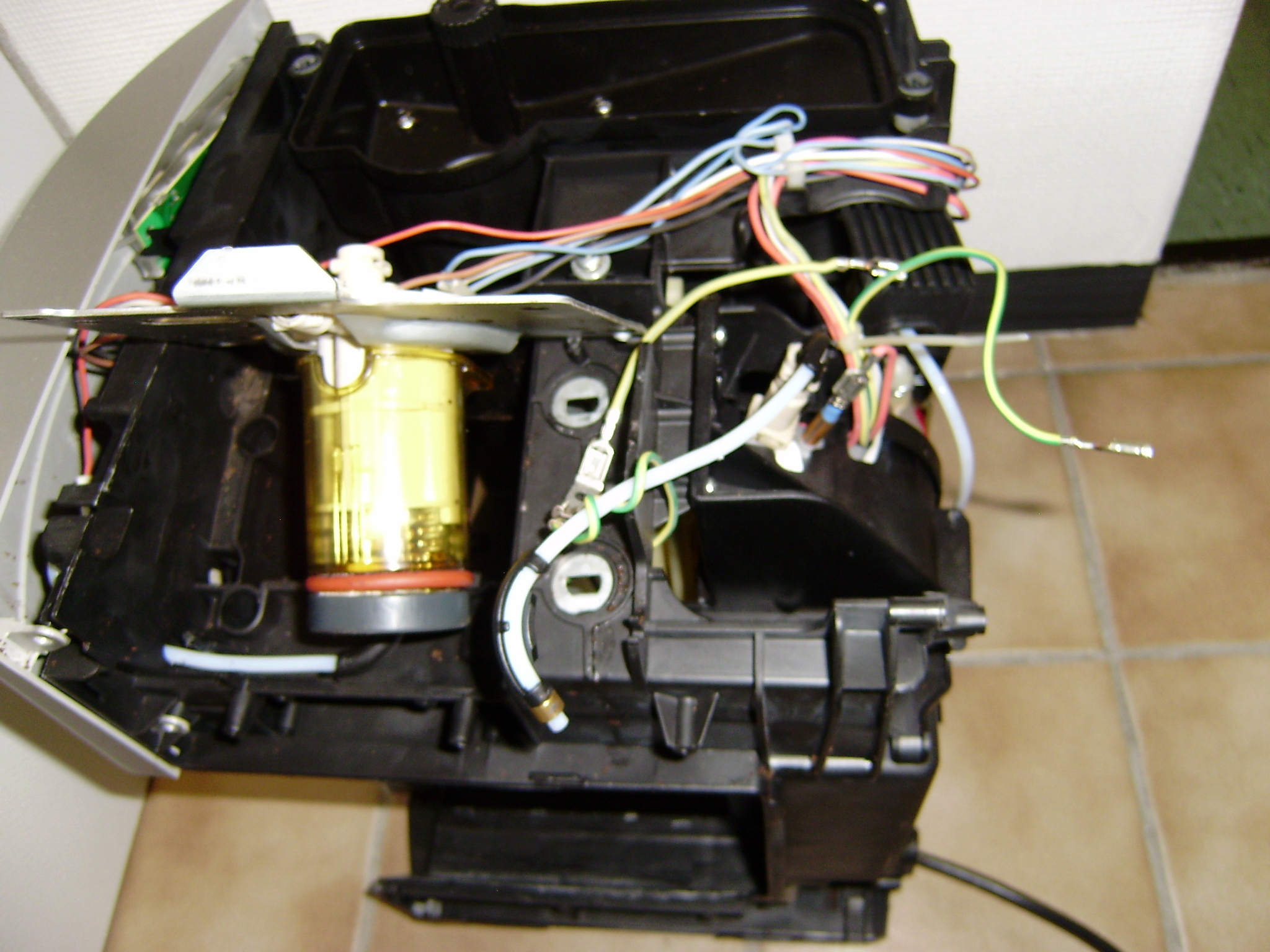

    6. Nach lösen der Verschraubung (Bild 2) kommt der Thermoblock zum Vorschein und kann erforderlichenfalls getauscht werden (Bild4).
