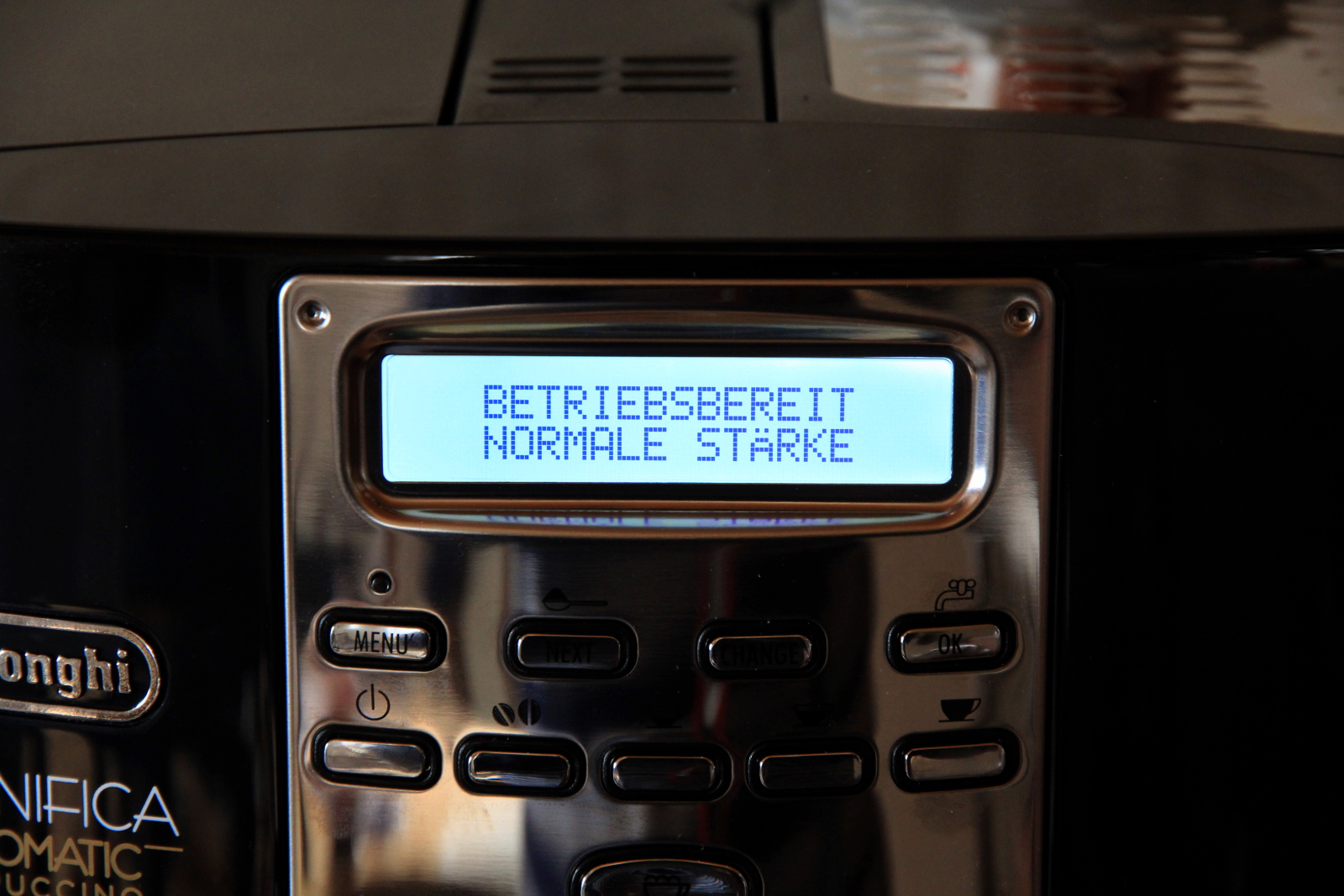

      Sind Schriftgrößen in Displays eigentlich einstellbar? Oder gibt es KVAs, die ein besonders gut lesbares Display haben? Ich vermute, dass die Lesbarkeit des Displays nicht nur von der Schriftgröße, sondern auch vom Kontrast abhängt.
      Vielleicht hilft ja so eine Information weiter. :nicken:
      Die Schriftgröße ist meistens nicht einstellbar, weil es sich bei vielen Displays um reine Punktmatrixdisplays handelt und nicht um Vollgrafikdisplays. Aber die Schrift bei der WMF800 ist durchaus groß genug und klar lesbar, sofern man auch ansonsten keinen Blindenhund braucht, um durchs Leben zu kommen.
      Der Kontrast kann allerdings bei einigen Maschinen mit Flüssigkristallanzeigen verändert werden.

      Hallo Frauke,
      ich bin kein Experte, aber ein Bild des Display´s der ESAM 3550 möchte ich doch mal zeigen. Ich finde die blaue Schrift auf dem hellen Hintergrund ideal.
        540,46 kB, 1.600×1.067, 173 mal angesehen
      Gruß Peter
