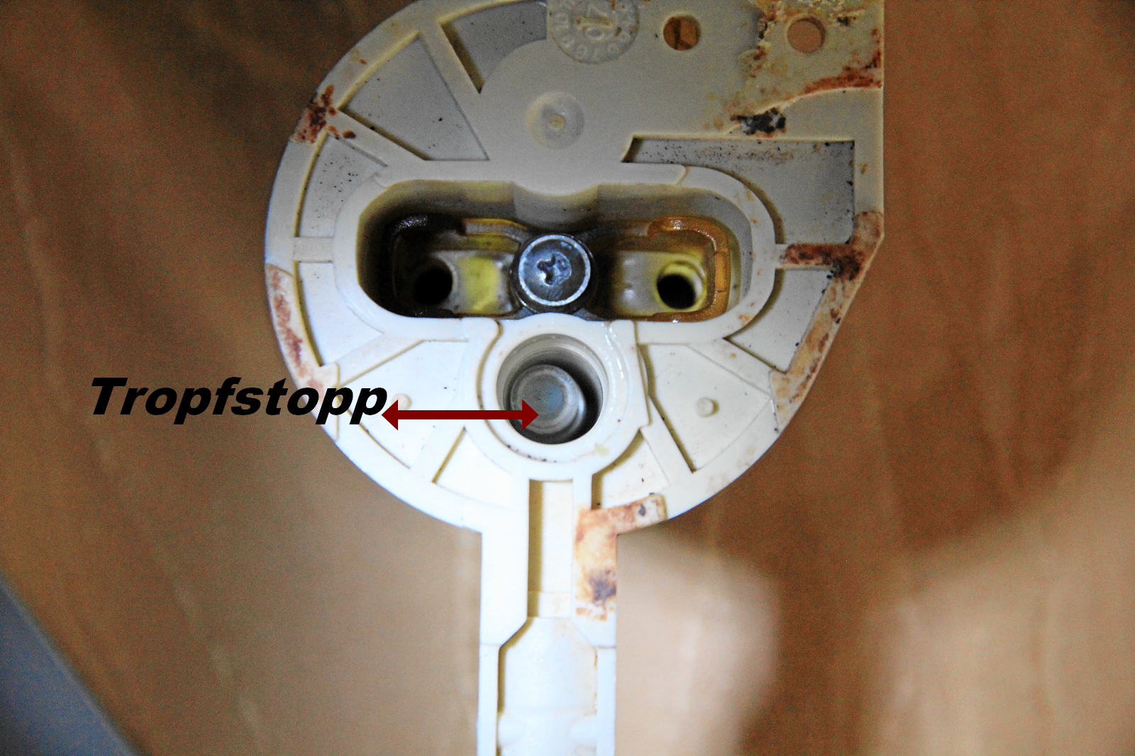

    doch, so ist es. Das Wasser wird im Thermoblock erhitzt und fließt dann über den Eingangsraccord zum oberen Brühkolben. Am Anschluss des Raccord ist eine kleine Öffnung so kann das Wasser direkt über den Raccord Nr.2 zum MV fliessen. Ist das MV geschlossen so wird das heisse Wasser durch den Tropfstopp zum Duschsieb des oberen Brühkolben gedrückt, bei Kaffeebezug bzw. Spülbetrieb. Ist das MV offen so nimmt das Wasser den leichteren Weg über die kleine Öffnung am Eingangsraccord direkt zum Ausgangsraccord und weiter zum Magnetventil - Dampfheizung - Heißwasserventil.
      954,94 kB, 1.071×1.280, 344 mal angesehen
      890,39 kB, 1.600×1.067, 261 mal angesehen
    Gruß Peter
