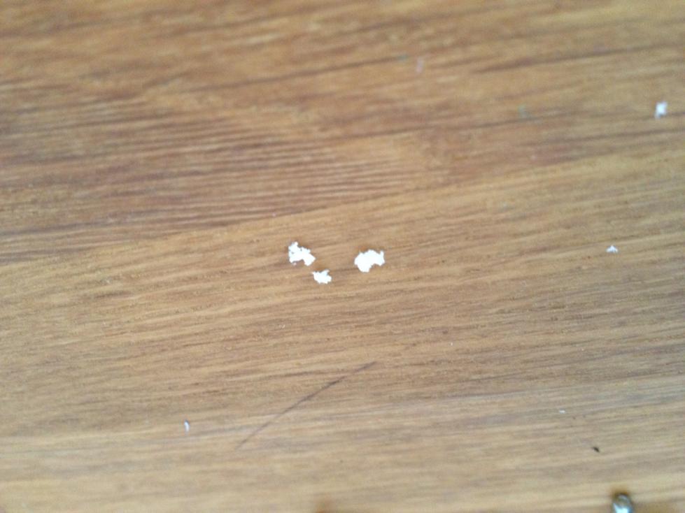

    Habe nun den Connector nochmal ausgebaut und angefangen auszugratzen. Die "Teile" die da zum Vorschein kommen sehen fast wie Plastik aus obwohl sie auch Fasern haben. Irgendwie versteh ich dass nicht, dass sieht für mich weder nach Kalk als nach Milchresten aus. Oder täusche ich mich da? Anbei ein paar dieser Partikel.
    Was ich auch nicht versteh, die Partikel sitzen so fest im Connector, dass man mit einem sehr dünnen Nagel und einem Hammer klopfen muss, um überhaupt wieder eine Öffnung im Connector zu erreichen? Wie wenn das Ganze verschmolzen ist. Kann es seit dass Partikel aus einem anderen Bereich der Maschine über den Schlauch zum Connector kommen und sich dort ablagern und dann auf Grund der Hitze (durch den Dampf) sich in der Öffnung "verschmelzen"?

  • Die Partikel sind auf dem Foto schlecht zu erkennen, aber ich kann mir nicht vorstellen, daß die aus dem Inneren der Maschine kommen. Selbstverständlich kannst du den Connector in Cappureiniger einlegen, auch mit Dichtungen.
