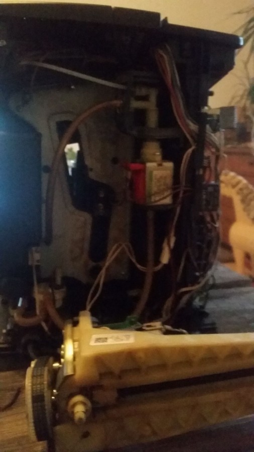

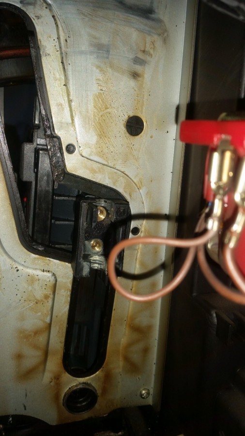

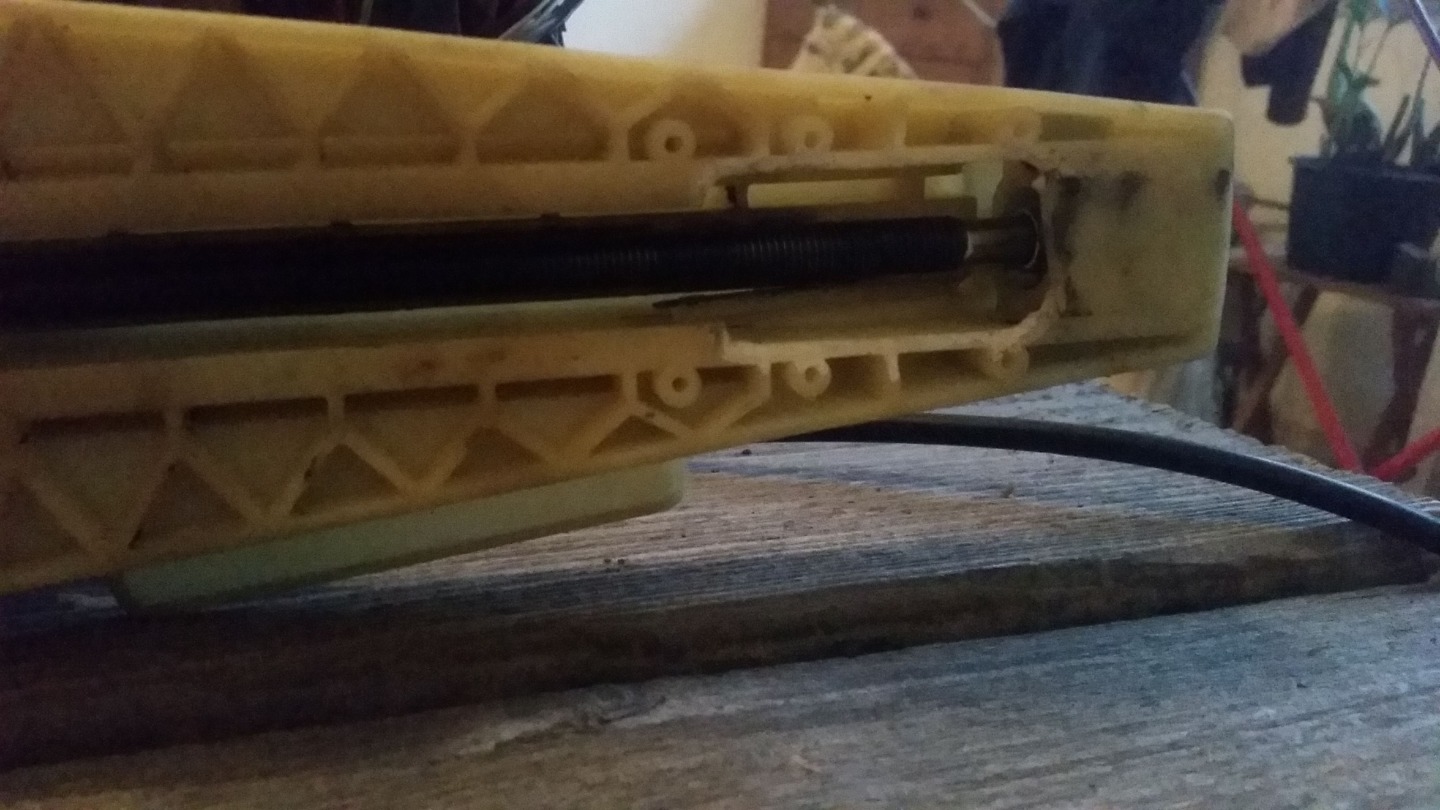

  • Hallo an alle Kaffeautomatenspezialisten. Ich habe mich gestern abend endlich angemeldet, nachdem ich schon lange immer mal Tips und Tricks hier gelesen und befolgt habe. Ich habe ein mittlerweile ca 11 Jahre alte Delonghi Magnifica 300b, die ich schon in Reparatur hatte, auch wegen klemmender Brühgruppe, 2014 habe ich dann das Innenleben komplett neu bestellt und einbauen lassen. Vor mittlerweile 3 Tagen ( ich bin auf Entzug und die laune verschlechtert sich zusehends ), am frühen morgen ein sehr lautes, krachendes Geräusch, anschließend hing unter anderem die Brüheinheit oben schräg fest. Alle angegebenen Tips haben leider nicht gefruchtet, so habe ich die Maschine vorsichtig auseinandergenommen. Der Antrieb hinten, das große, gelbliche Plastikteil ist oben ausgebrochen, Teile davon lagen in der Maschine, und die schwarze Halterung vom Schlitten, die ja eigentlich am Antrieb mitbefestigt ist, hängt sozusagen an der Brühgruppe vorne mit. Und. das schlimmste! Ich bekomme die Brüheinheit nicht raus. Also so, als würde ich sie normal zum reinigen entnehmen können. Voreilig habe ich natürlich gestern gleich wieder einen neuen Antrieb bestellt....später dann kam mir der Gedanke, dass ich mein bestes Stück jetzt evtl so richtig kaputtgemacht habe :(( gäbe es noch irgendeine Idee, die Brühgruppe auszubauen? Denn sonst kann ich ja den Schlitten nicht entfernen und hinten auch den neuen Antrieb nicht einbauen. Ich hätte mich gestern nach Anmeldung auch gerne hier vorgestellt, jedoch, evtl wegen Kaffeeentzug und mangelndem Denkvermögen ( ich habe stundenlange die Maschine um ein Wunder angestarrt) die dazugehörige Funktion nicht gefunden . Ich bitte innigst um Verzeihung ....Silvia

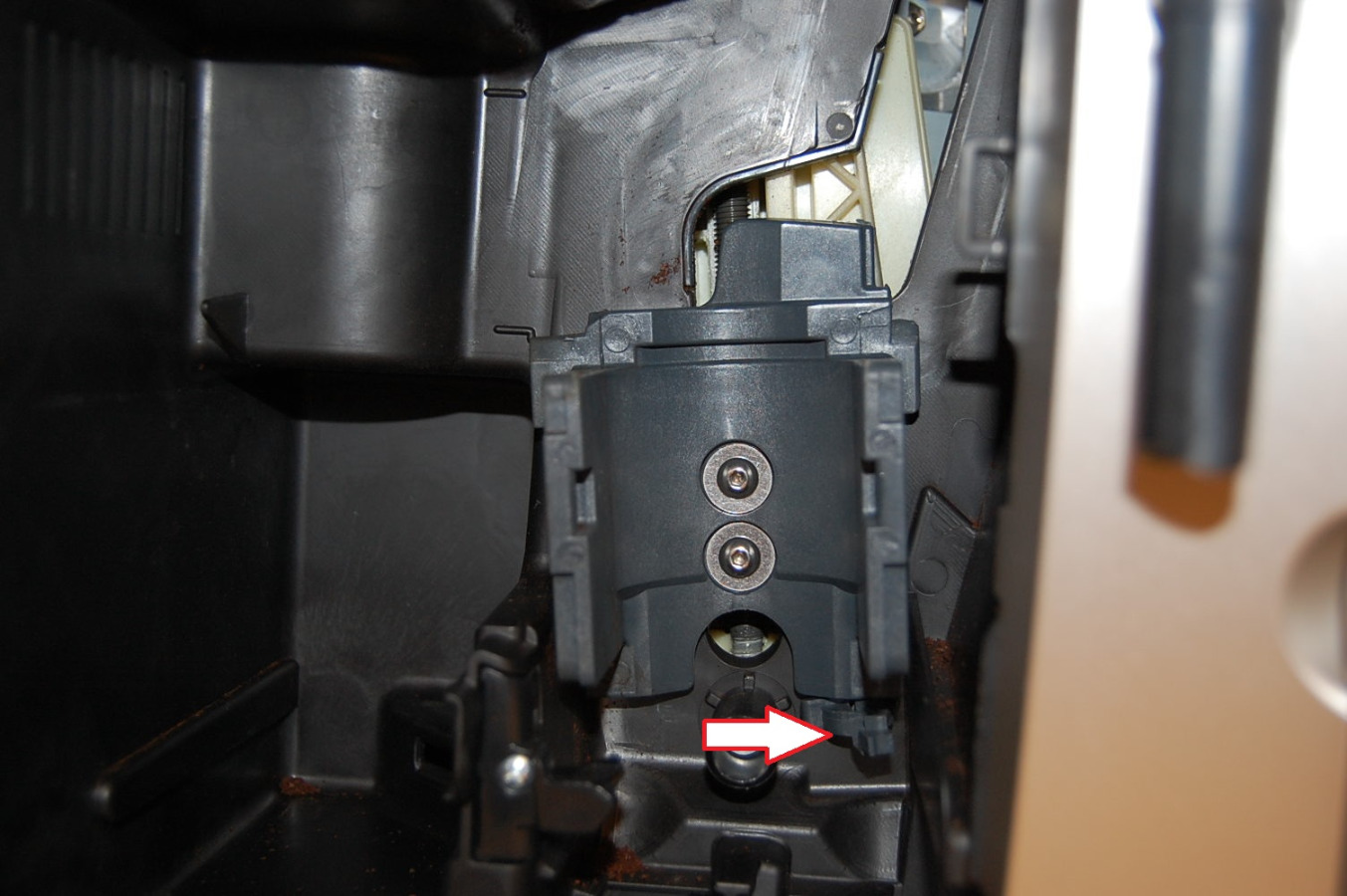

  • Du mußt die BG jetzt nach unten schieben, links neben der BG sind am Chassis 2 Markierungen, stell die Oberkante ungefähr neben der unteren Markierung (erstes Bild). Dann unten rechts am BG-Schlitten den Verriegelungshebel nach rechts öffnen (Bild 2) und gleichzeitig die beiden roten Verriegelungstasten zum entnehmen drücken.

  • Lieben Dank nochmal an Stefan...es hat zwar doch gedauert, den Knubbel zu finden, aaaber...es hat geklappt. Hab jetzt mal alles schön sauber gemacht, und später dann versuche ich, alle Teile und Schrauben wieder richtig zusammenzusetzen. Und zu fetten. Bin allerdings immer noch ein wenig schockiert darüber, wie es den Antrieb so zerlegen konnte ! Sieht sehr unschön aus.
  • Schon in Betrieb genommen? Erstmal den Thermoblock in Augenschein nehmen, nicht dass da das Blech verrostet ist. Der defekte Antrieb könnte von einem nicht abschalten des Antriebs am oberen Endschalter kommen.
