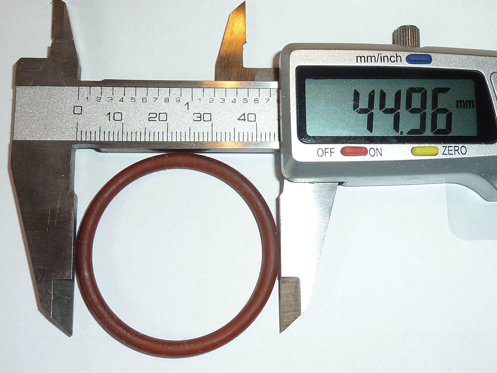

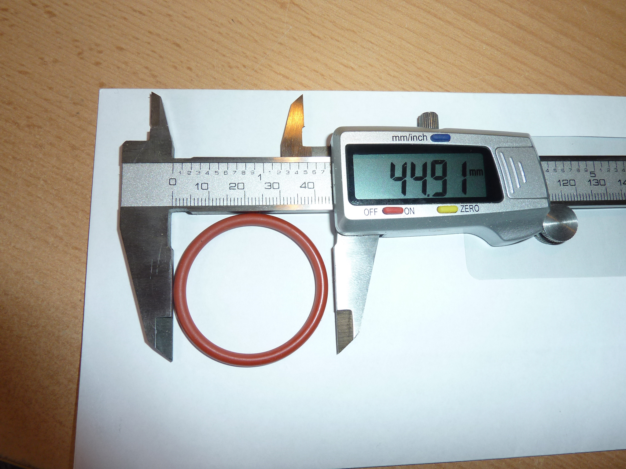

    Habe mal ein paar Fotos. Der Ring mit ca.44,96 ist der, den ich auchgebaut habe, von beiden Kolben (oben wie unten) das gleiche Maß.

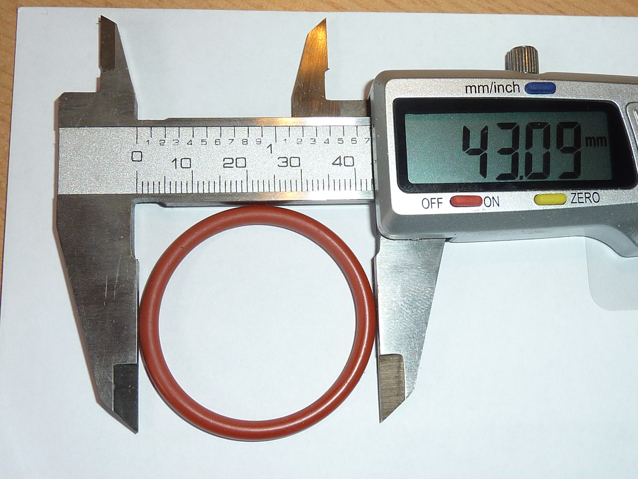

    Den neuen habe ich dann eingelegt ohne das Maß zu verändern, fast 2mm kleiner :1f615: . 43,09.
    Die Ringe habe ich nicht gequetscht oder verformt beim messen.
    Laut Verkäufer ist meine Brühgruppe ausgelutscht ! Ah, deswegen läuft das Wasser auch in die Auffangschale.
    Ich bin zwar Elektriker und schraube so ab und zu an Autos und auf der Arbeit an Hydraulik Agregaten, aber ich denke 2mm kleiner, das wird nicht dicht, oder !?
