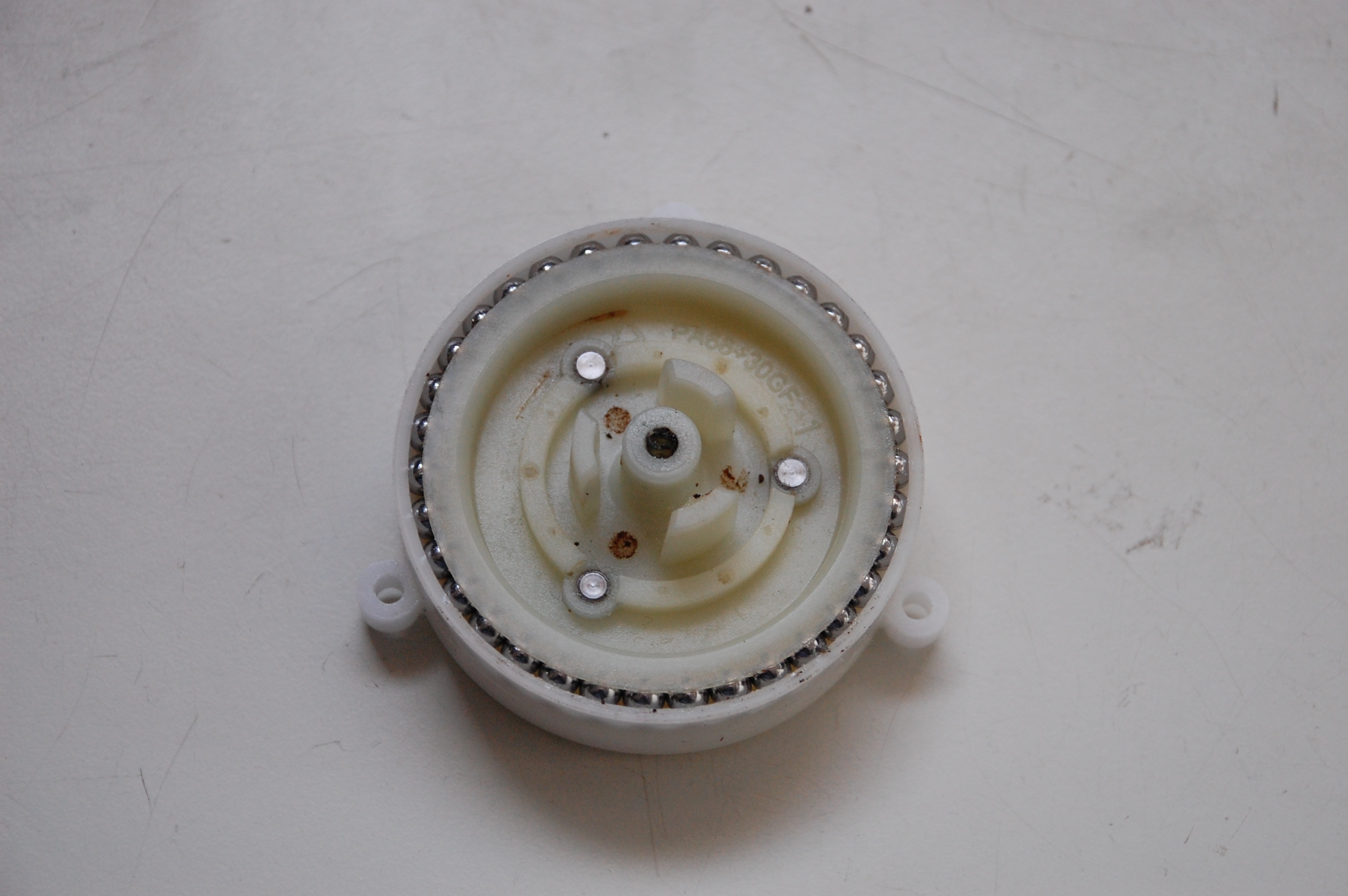

    Meinst Du dieses Teil (s. Bild)?
    Schwergängig geht das eigentlich nicht. Anstoßen und dreht sich weiter auch nicht. :1f609:
    Man merkt beim drehen auch die einzelnen Kugeln.

  • JA genau! Das Getriebe darin dreht sich für mein Empfinden schwer, ich werd wohl erst ein paar zerlegen müssen um das richtig beurteilen zu können wie groß der Wiederstand da ist bzw, normal ist!

    Dabei ist mir halt aufgefallen das dieses "Planetengetriebe" (das Runde Teil mit den vielen Kugeln rundherum, welches über den Zahnriemen bzw. das große Zahnrad angetrieben wird)
    sehr schwergängig ist! Desweiteren habe ich beim Riemenantrieb einen feinen Abrieb bemerkt, der Riemen ansich schaut aber noch ganz gut aus!

  • @boarderfan:
    Nur zu Informationszwecken: Das ist kein "Planetengetriebe" (weit davon entfernt), sondern eine einfache Rutschkupplung.

    habe alles wieder zusammengebaut, zuvor mal das "planetengetriebe" gereinigt, geschmiert und dann den strom gemessen! Das mahlwerk zieht 0,56A !
    jetzt ist wieder alles ok! die maschine wurde nun nochmal entkalkt u jetzt scheint wieder alles perfekt zu laufen! genaueres kann ich aber erstsagen wenn ich sie ganz zusammen
    geschraubt habe! bericht folgt!
