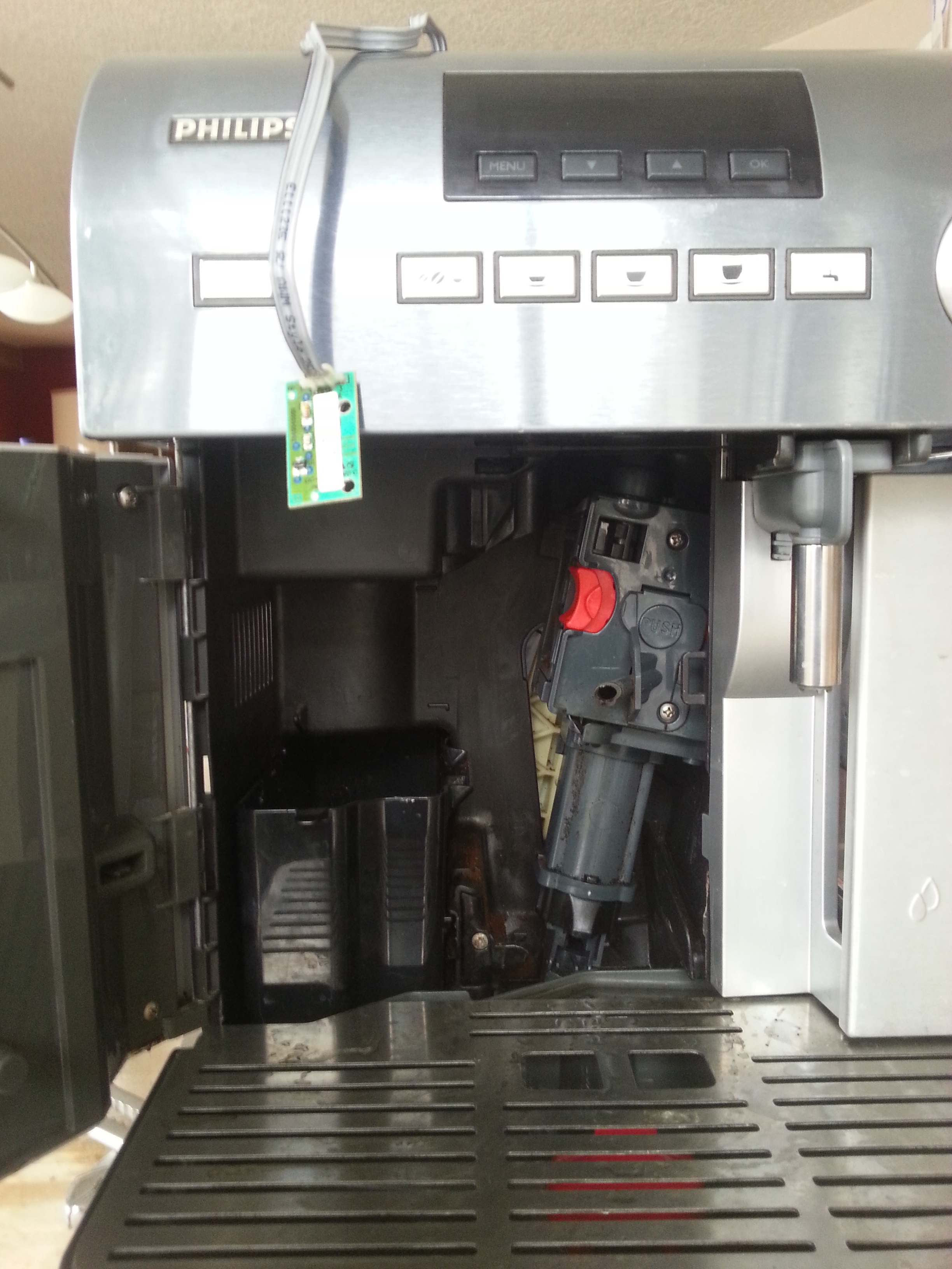

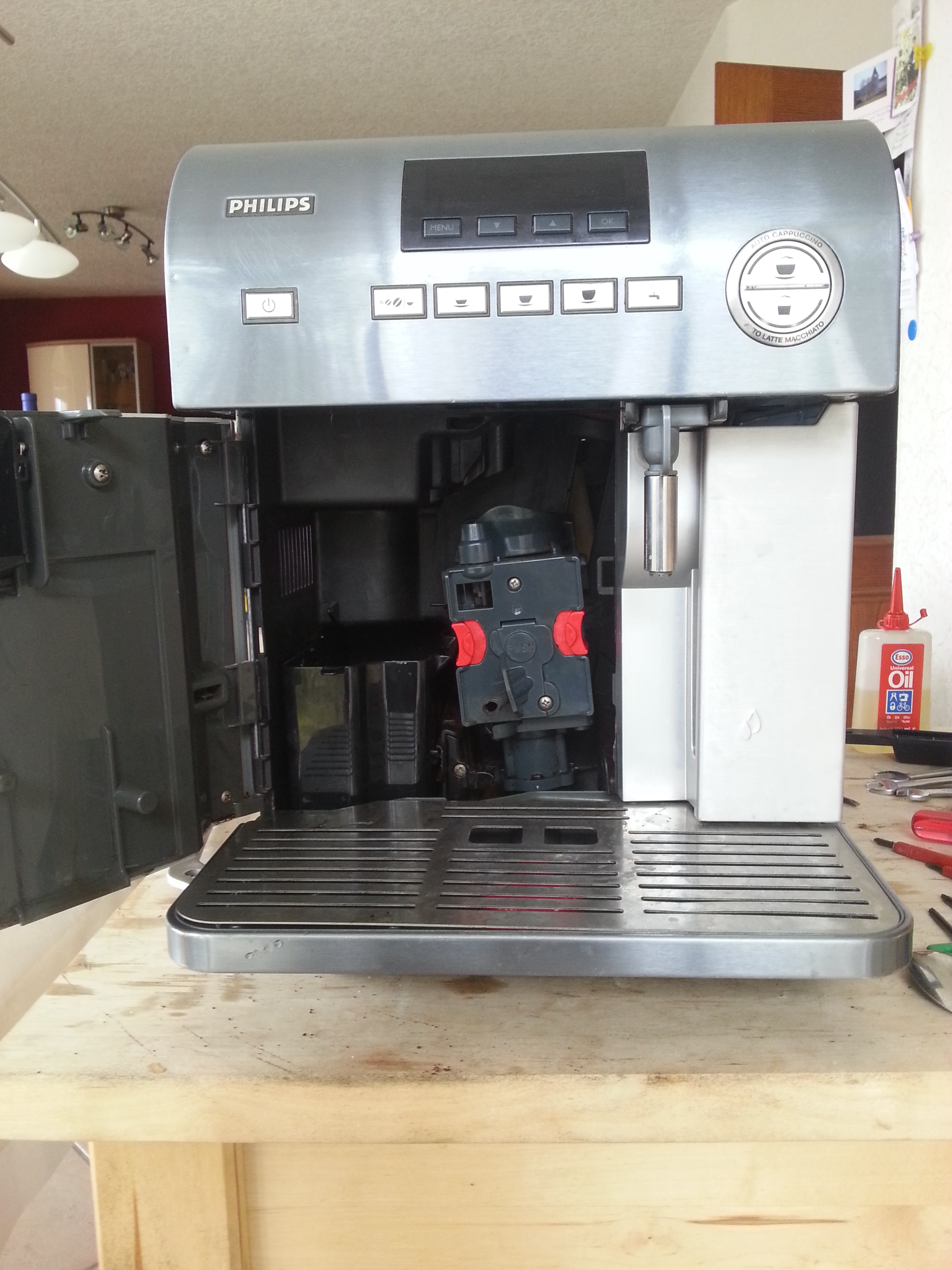

Hallo
Bin neu hier hab aber schon viel gelesen und herausgefunden
Habe mir eine HD 5730 als defekt ersteigert 13800 Bezüge
nach ersten Tests habe ich bemerkt das die Brühgruppe in Grundstellung sich nicht entnehmen lässt und macht Geräusche beim runterfahren
Heizelement Schnelldampf ist undicht tropft
konnte Kaffee ziehen war aber nicht so toll vom Aroma
also im Forum gesucht und gefunden
Maschine entkalkt auch der obere Brühkolben
Ersatzteile bestellt Heizelement, Wartungsset XL, Dichtung Wassertank, Wasserfilter, Reedkontakt
Maschine aufgemacht, gereinigt, Antrieb ausgebaut gereinigt und gefettet,
Reedkontakt gewechselt, Dichtung Wassertank und Brühkolben gewechselt
alles wieder zusammen gebaut eingeschaltet und versucht einen Kaffee zu ziehen
Maschine mahlt Kaffe der fällt aber an der Brühgruppe vorbei, die ist zu hoch und nach rechts, es kommt nur Wasser
im Testmode lässt sich die Brühgruppe hoch und runter fahren Geräusche sind weck
in Grundstellung kann ich sie aber immer noch nicht rausnehmen ist locker klemmt aber rechts hinten
komme nicht weiter brauche mal Euere Hilfe
