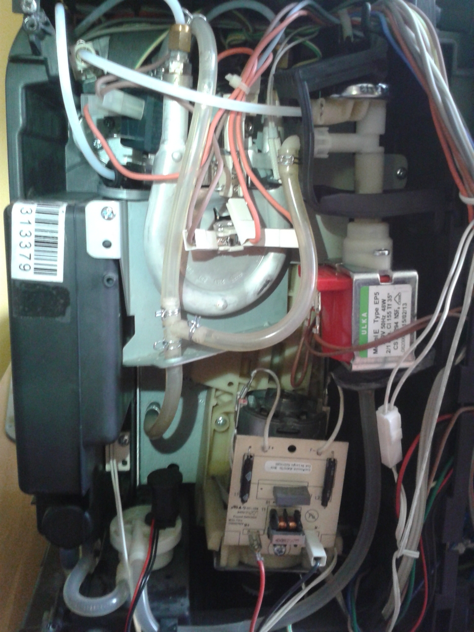

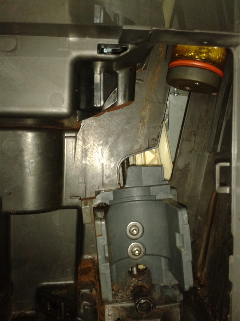

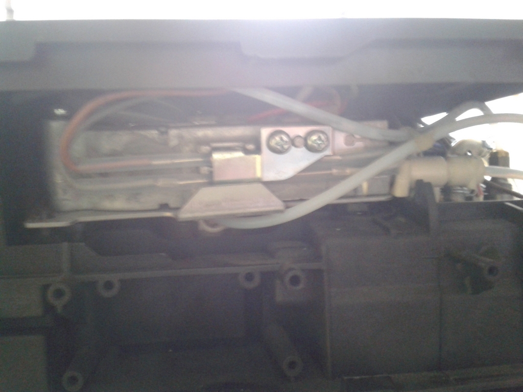

    Anbei ein paar Bilder von meiner Maschine. Derjenige der den schwarzen Schlauch findet, bekommt hundert Punkte!

  • hengst041 schrieb:
    Aber interessant, dass dies wohl nur für neue hier im Forum gilt und nicht für andere.
    Nein, das gilt nicht nur für Neue sondern für ALLE hier im Forum. Wieso ist das so schwer zu verstehen? Wir sitzen hier Tag für Tag am Rechner und geben gerne für lau Hilfestellung. Kannst du dir vorstellen, daß das anstrengend ist, immer wieder hier Beiträge zu lesen? Kannst du dir evtl. vorstellen, daß es noch anstrengender ist, unübersichtliche Beiträge zu lesen? Vermutlich nicht, wenn ich das lese, was du gerade geschrieben hast.
    Und nur zur Info: Solange du den Deckel der Maschine nicht runter machst, wirst du vermutlich nie den schwarzen Schlauch entdecken.
  • Genau hinter dem Teil auf Bild 4 steckt der Schlauch.
    An der Menge der braunen Brühe, kann man schon davon ausgehen, das derjenige verstopft ist.
