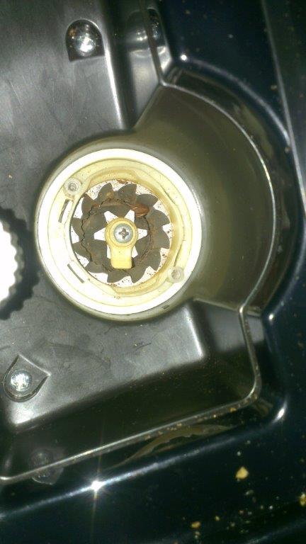

  • Stell mal ein Bild rein.
  • Der Trester ist wirklich viel zu grob. Hattest du nicht die neuen Steine wieder ausgebaut? Denn der Michael bräuchte ein Bild von den neuen, wo man den Schliff erkennt.

  • Der Tausch des Mahlwerks führte zum Ziel!
    Liebe Thread-beteiligte,
    Ich habe vor einigen Tagen das neue Mahlwerk bekommen und verbaut! Nach einigen Startschwierigkeiten mit der Grundeinstellung des Mahlwerks (keine Anzeichnung der "Null" Stellung der Mahlgradeinstellung bzw nur an einer der beiden Seiten) und 2-3* Auf- und wieder Zuschrauben und heute dem Nachfüllen mit frischen Kaffeebohnen ist endlich wieder sehr guter Kaffee aus meinem Vollautomaten gekommen!! Die Tresterpads sehen wieder so aus wie früher.
    Ihr könnt wahrscheinlich nachvollziehen, wie sehr mich das gefreut hat.
    Info: Die Mahlsteine im neuen Mahlwerk sehen so aus wie die, die ich fälschlicherweise bekommen hatte. D.h. ich kann die, die das Geschäft nicht zurückgenommen hat (da nicht ungebraucht), sobald meine neuen abgenutzt sind, verwenden.
