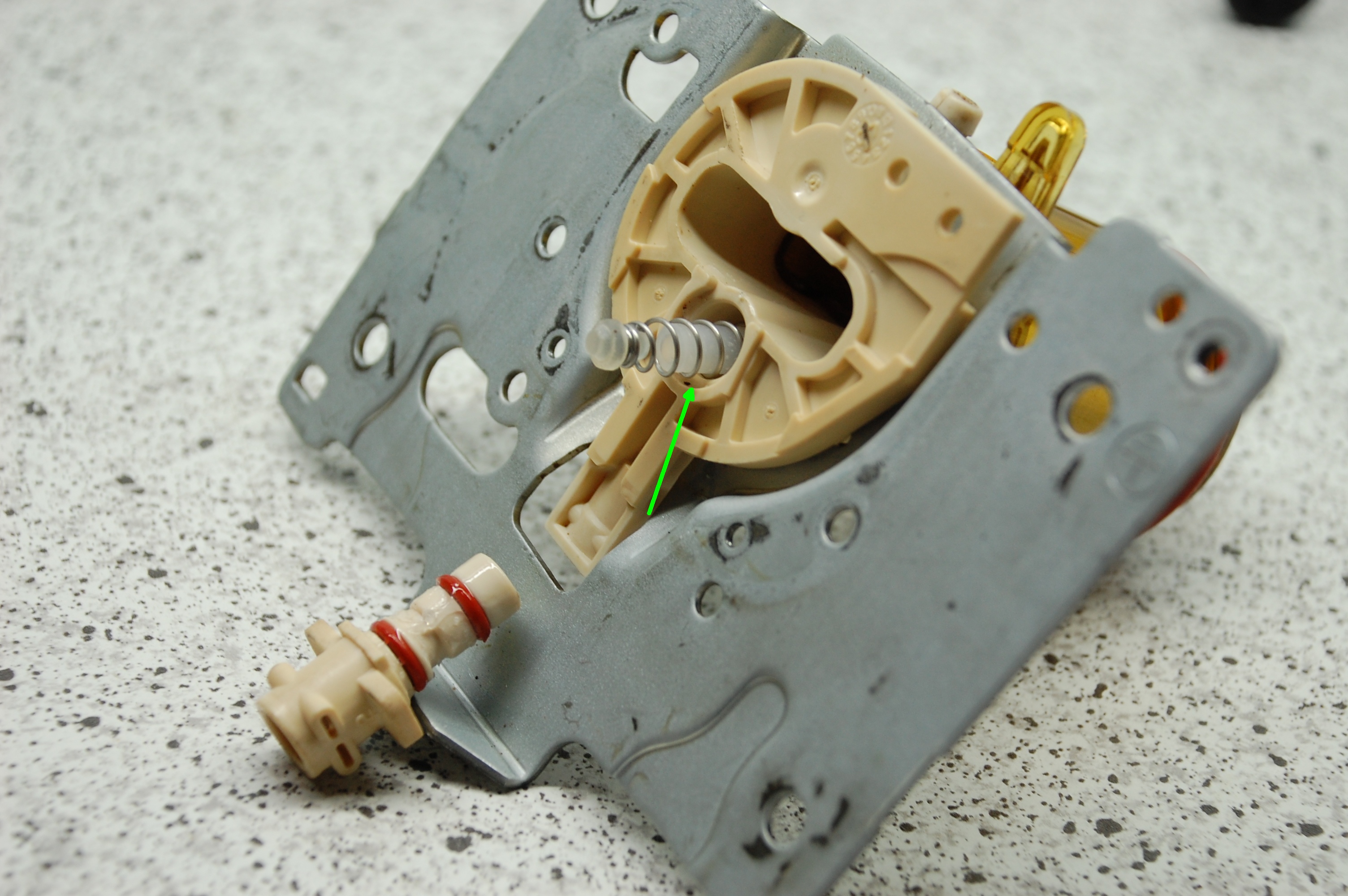

Heute morgen tröpfelten(Spül)wasser und Kaffee nur noch durch den Ausguss in die Tasse. Auf der Suche nach einer Ursache (und einer Lösung) für diesen Umstand stieß ich auf dieses Forum - genauer gesagt, auf diesen Thread: Entkalkung des oberen Brühkolbens - zusätzlich zum Standardentkalkungsprogramm empfohlen. Um die Sache abzukürzen: Ich habe mich entschlossen, die Ratschläge im Thread zu befolgen. Ich habe den Wassertank mit dem Entkalker (Delonghi EcoCalc oder so...) gefüllt und wollte mit dem Spülvorgang beginnen.
Und da fingen die Probleme richtig an:
Nachdem der Spülvorgang ca 5 Sekunden lief, schien die Pumpe plötzlich "durchzudrehen" und der Wasserstrom versiegte. Jetzt kommt jetzt gar nichts mehr, weder über den Kaffee-Ausguss, noch über die Heißwasser-Düse. Die Maschine gibt dann irgendwann von selbst aus und zeigt eine Fehlermeldung an: Die Symbole für "leerer Wassertank", Warndreieck und "voller Kaffeesatz Behälter" blinken und wechseln sich mit dem "Wasserhahn" und "Wasser ziehen" ab.
Meine Maschine ist eine Delonghi ESAM 5400. Läuft jetzt schon seit knapp 2 Jahren, 5000+ Tassen auf dem Buckel. Abgesehen davon habe ich immer gefiltertes Wasser genutzt und entkalkt, wenn die Aufforderung kam.
Ich weiß echt nicht mehr weiter. Bitte helft mir.
